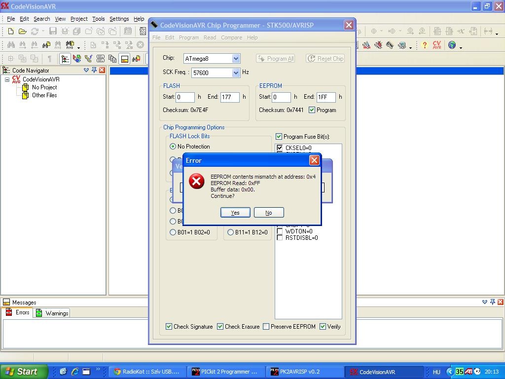

Egy Atmega8-al kínlódok mi lehet a gond? Programozásnál ezt írja ki!
Erről lenne szó! Fontos lenne. Előre is köszönöm ha valaki tud segíteni!!

(#) TavIR-AVR válasza lajos1969 hozzászólására (») Dec 22, 2012 /
Az EEPROM-ot hibásan írja be/sérült.
Illetve lehet az is, hogy az írás előtt nem kéred külön a chip erase-t...
Vagy talán a fusebiteknél a EEPROM preserve be van kapcsolva, így nem törli...
(#) lajos1969 válasza TavIR-AVR hozzászólására (») Dec 22, 2012 /
Köszi mindjárt nézem! Az EEPROM preserve nincs bekapcsolva. Chip erase elvégezve a hiba ugyanúgy fennáll! Akkor csak az Atmega8 hibás, gondolom.

(#) zombee válasza lajos1969 hozzászólására (») Dec 23, 2012 /
Meglehet hogy az ISP sebességgel lesznek gondok. Próbáltad már másik ATMega8-al?

(#) lajos1969 válasza zombee hozzászólására (») Dec 23, 2012 /
Sikerült, nehezen de működik, a programozási frekit állítgattam, s láss csodát sikerült!!
Az EEPROM kb. 10x lassabb mint a FLASH memória, és cserébe 10x tartósabb.
Bár egy kicsit meglep mivel ugyanazon az ISP frekin mennie kellene amin a flash-t is programozod, kivéve:
- a programod az AVR-t a rendszer órajel leosztására utasítja
- a programod megpiszkálja az OSCCAL regisztert
