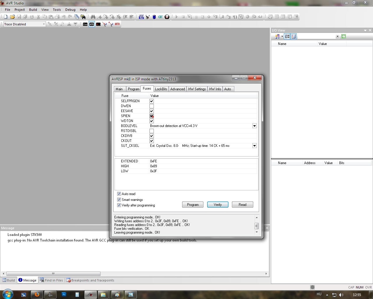

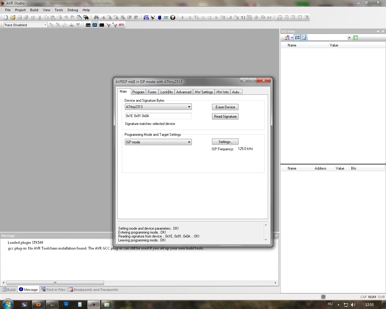

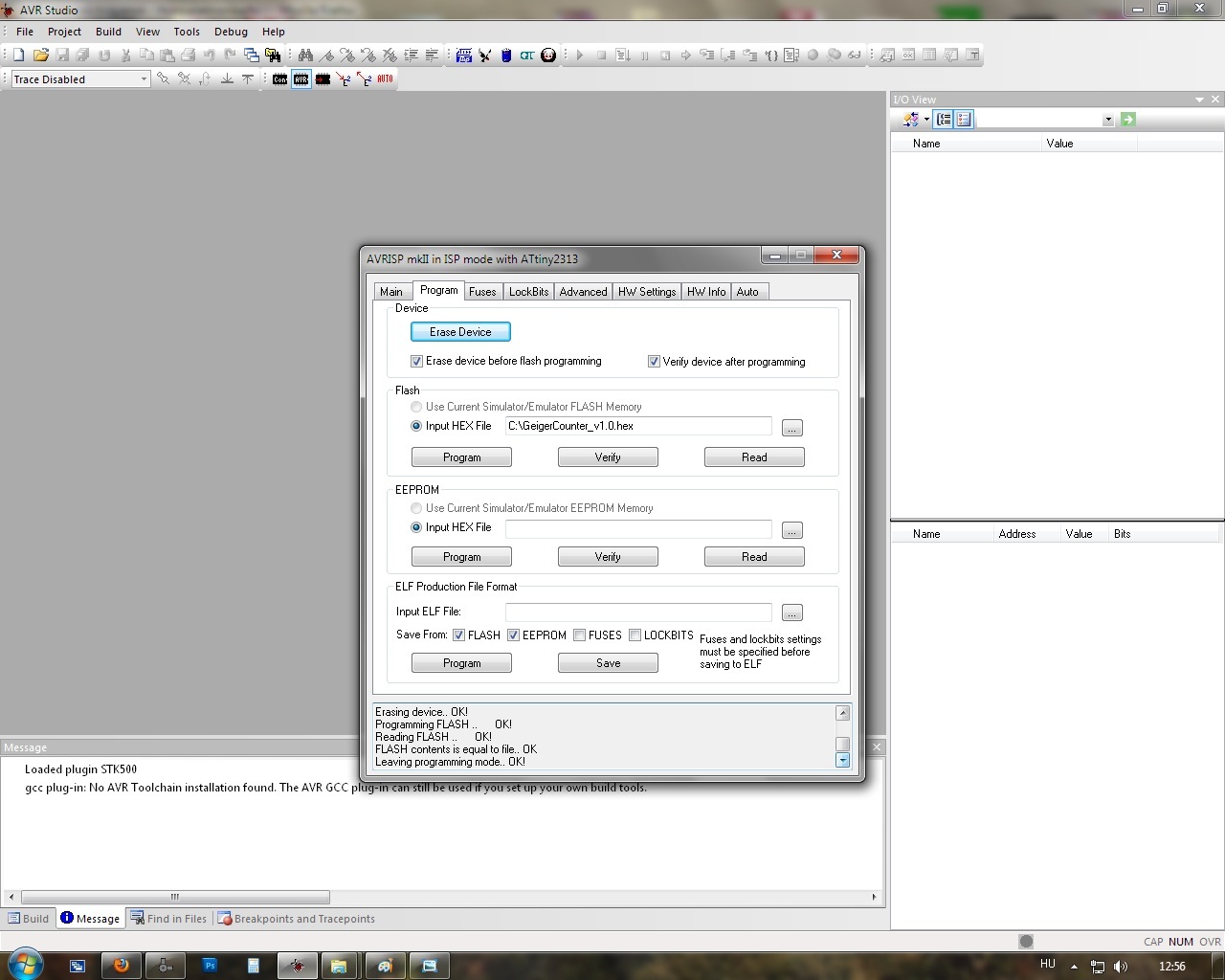

Szeretnék egy kis segítséget kérni. Egy Tav-IR MKII-vel szeretnék egy Attiny2313-ast felprogramozni,de sehogy sem sikerül. Avr Studio 4.19-el próbálkozok,de bárhogy állítom a fuse biteket (kivéve azokat amikre a program figyelmezett) mindenre OK-ét ír. A felprogramozásnál sem ír ki hibát,de mégsem működik,a 2x16-os lcd felső sorába csak kockák jelenek meg.Egyszer sikerült elérnem,hogy egy pillanatra megjelent a kijelzőn aminek kellet,de utána csak vibrált. Abban szeretném a segítségeteket kérni,hogy hogyan állítsam be a programot. Mellékelek pár print screen-t arról amit csináltam,és a fuse bits táblázatot ami a hex-fájlhoz járt. Az Attiny 5 voltról,és 20Mhz quartz-ról megy. A segítséget előre is köszönöm.
A progranozó akkor OK.
Az LCD-d bekötésével van hiba: - sebesség - tápszűrés - init kimarad Programkód? A nélkül igen nehéz megoldást találni.... CKDIV8 be vabn kapcsolva, azaz 1/8-d órajelen jár a chip. Itt 20/8 MHz-n... A hozzászólás módosítva: Ápr 14, 2013
Köszi,hogy válaszoltál. Az LCD bekötését többször ellenőriztem az biztos jó. Milyen sebesség?Az ISP frekvenciára gondolsz? a tápszűrés 7805,100nf ellőtte-utána+100uf utána,9v-os elemről megy. Az init az nem tudom mi. Programkód?Csak egy hex fájlom van,ha arra gondoltál. Többféleképpen is próbáltam állítani a fuse biteket,mert nem tudom,hogy mi mire való. Azért tettem fel a fuse bits táblázatot,mert ez alapján nem tudom,hogy mit kell kipipálni,és ebben szeretnék segítséget kérni.A táblázat ráadásul elégé eltér a Avr Studio-étol.
Innen ez eléggé katyvaszközeli dolog lesz....
Sebesség : - kvarc illetve a belső 8-as osztó (DivCKLK). Jó lenne látni, hogy honnan van a hex/leírás. Ott írhatnak valamit. 9V-s elem eléggé határeset. Az LCD háttere igaz nem megy? Ha hex van, akkor abban is lehet baltázva valami. Bascom alatt tudok kódot küldeni, hogy T2313-ra legalább kizárd a hibát. Most ami lehet: - kvarc nem jó - Hibás az LCD - hibás a LCD bekötés - hibás hex - hibás T2313 - stb. Csak teszteléssel és szisztematikus kizárással lehetne hibát keresni. Bascom alatt teszt:
A hex és a leírás innen van,a második az.
A geigercounter_v1 zip-be minden benne van. Az LCD-t programozás közben nem dugom a panelre(lehet kéne nem mertem.) Az Attinyt a "helyén"programozom. Már a negyedik ATtinyt nyúzom,kizártam magam az írásuk,olvasásukból.(van még 1 szűz). Az LCD nem hiszem,hogy rossz lenne mert egyszer már egy pillanatra megjelent rajta ami kell,de azt nem tudom hogy értem el még az elején volt. A bekötését is leellenőriztem. A hex is biztos jó,olvastam hogy sikeresen után építették. Amit a végére írtál az nekem kinai.Ez csak egy egyszeri programozás lenne a részemről. Köszönöm,hogy foglalkozol vele.
Hello.
Nem tudom, valószinű neked küldtem választ ezzel kapcsolatban. Páran már megépitették ezt az áramkört sikeresen. Szerintem a fuse bit beállitásánál vagy programozásánál lehet valami gond. Hagyhatod az eredeti gyári beállitást, csak tedd át külső quartz-ra. Jelöld be vagy ki az összes CKSEL-t, programozótól függően. Vigyázz, egyes programozóknál a fuse bitek bejelölése forditva működik. A SPIEN és a RSTDISBL fuse bitekhez ne nyulj, ezzel lekapcsolod a SPI-n keresztül történő programozást. Itt utána nézhetsz. Fuse bitek: Low: 0xFF High: 0xDF Extended: 0xFF Üdv. Csabi
Megnéztem az oldalt amit linkeltél.Beírtam a fuse biteket alulra amiket megadtál,erre a fuse calkulátor kijelölte a SPIEN-t és legördíthető listából a Ext.Crystal Osc Frequency 8.0-MHz Start-up time: 14 Ck + 65 ms-et. Ugyanezt csináltam AVR Studioban is.A SPIEN alapból kivan jelölve,nem is lehet levenni a pipát. Alul meg is jelenik ez: Extended: 0xFF High: 0xDF Low: 0xFF Ezután rákattintok a program gombra,utána a Program fülön a flashnél kiválasztom a hex fájlt és rákattintok a program gombra. Alul közben az AVR Studio mindent leokéz. Először nem működött,de utána kicseréltem a quartz-ot erre,és újra programoztam.Nem tudom elhinni,hogy hibás volt a quartz,ugyan ez volt benne csak a normál kivitelű (HC49/U). Bekapcsolás után felvillan a felirat,a háttérvilágítás kikapcsol és halványan "kockák"vibrálnak,ezután megnyomom a reset gombot,és kezdi elölről de utána rendesen működik.Ezt mi okozhatja?Még mindig nem jó a beállítás?Vagy rosszul programozom fel? Üdv. Sanyi
