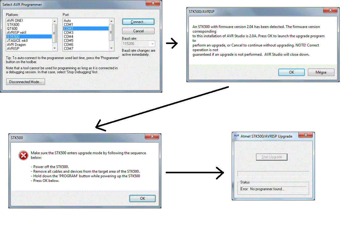

Végigcsináltam amit írtál, történt is valami, de még mindig nem megy. ( lásd a csatolt képen )

Ez itt a baj! Amikor bejön a második ablak akkor ott a mégse gombra kattints és utánna jó lesz! Üdv Petjaa!
Akkor valóban tovább enged, de nem érem el a mikrovezérlőt. Mintha "kapcsolat nélküli" mód lenne. Semmi infot nem tudok kiolvasni vagy beírni.
( hiba2.gif ) Azt hiszem virtuális xp lesz ebből sajnos
Topi leírta a cikkében lévő videónál jelzi, hogy annál az ablaknál ahol azt írja ki, hogy "An STK500 with firmware version 2.14 has been detected..... a Mégse gombra kell kattintani!! A belső firmware-t nem tudja frissíteni az AVR Studio-ból!
