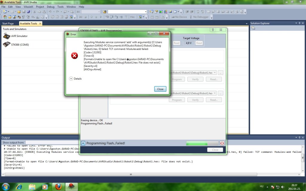

(#) mikrofarad válasza SzervízMacska hozzászólására (») Jan 23, 2012 /
Szia! A fejlemények: Ami ebbe a fórumba tartozik: Felismeri az AVR S. ! Ami nem tartozik ide: programozás közben a képen látható hibaüzenetet kaptam. :no:
(#) Petjaa válasza mikrofarad hozzászólására (») Jan 23, 2012 /
Helló!
Ahogy látom ez az 5-ös AVR Studio. Próbáld ki a 4-es verzióval.
Üdv Petjaa
(#) mikrofarad válasza Petjaa hozzászólására (») Jan 24, 2012 /
Üdv!Nekem Topi azt mondta, hogy csak AVR Studio 5-tel működik.
(#) Petjaa válasza mikrofarad hozzászólására (») Jan 24, 2012 /
Én a 4-es AVR Studiot használom és kifogástalanul működik.
Üdv Petjaa
(#) mikrofarad válasza Petjaa hozzászólására (») Jan 25, 2012 /
Nekem nem működött, de majd megpróbálom.
(#) mikrofarad válasza Petjaa hozzászólására (») Jan 29, 2012 /
Köszönöm a segítséget! Igazad volt Petjaa!
