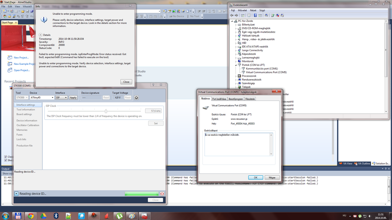

Szia! A fejlemények: Ami ebbe a fórumba tartozik: Felismeri az AVR S. ! Ami nem tartozik ide: programozás közben a képen látható hibaüzenetet kaptam. :no:

Átolvastam a fórumot, megcsináltam Petjaa #812246 hozzászólásában leírtakat, és azóta tudok csatlakozni a programozóra, megy a virtuális COM port. De! Mikor a programozás részhez érek, már a "Device signature" -> "Read"-nál az alábbi képen látható hibát dobja. Az eszközkezelőben is látszik, hogy minden "OK", de akkor mi lehet a probléma? Előre is köszönöm! A hozzászólás módosítva: Okt 6, 2014
