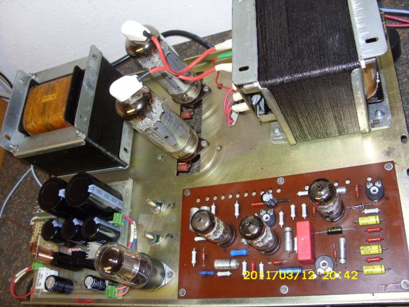

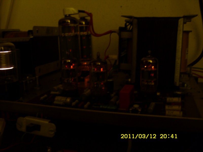

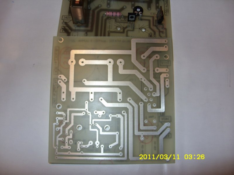

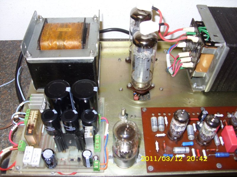

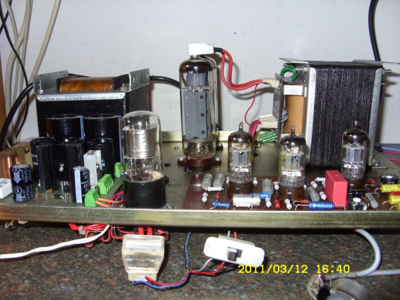

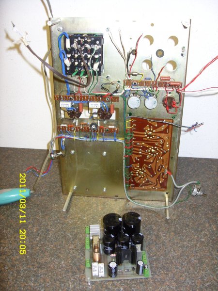

(#) (Felhasználó 34510) hozzászólása Márc 13, 2011 / 1
Sziasztok! Én is bekapcsolódok a témába, 2 db APX mono blokk felújítása van folyamatban.Új táppal, késleltetővel, + egy standbay kapcsolóval, 4-8 16 ohmos illesztő Tr.-val. És természetesen a két potival megoldott szimmetrizálóval. Az egyik már a próbán túl van.Teszek fel képeket a folyamatról.Köszönettel várom a javaslatokat, segítséget a korszerűsítéshez.Üdv.:Csaba
Még néhány kép róla
