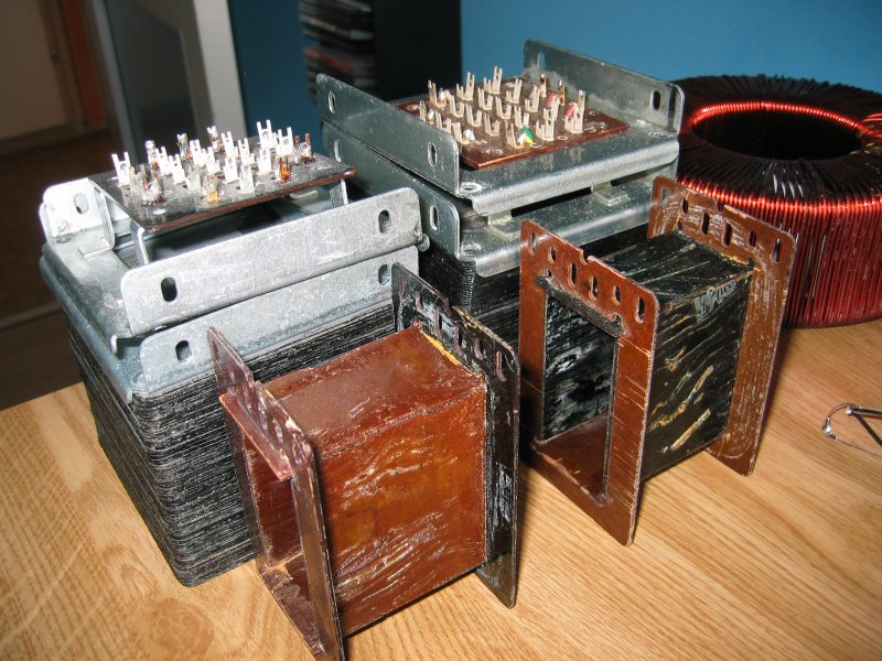

Gyönyörűen szét lehet szedni őket a cséve eltörése nélkül. Én már sokat szétszedtem. Most bakos13gab-nak szedtem szét 2-t. Erre fogjuk megtekerni a 807PP-jének a kimenőjét. A menetszám, és huzalvastagság adatokat tegnap kiszámoltam. Általánosságban 5 lemezt beáldozva darabonként könnyen bonthatóak, de ezt úgysem lehet házilag visszahelyezni.
Az 5 lemez kitörése után óvatosan ki lehet ütögetni a beletört 5 lemezt középről, utána egy éles szikével könnyen bonthatóak mindennemű sérülés nélkül. Engem érdekelne a 2 db APX trafó vasanyag, csévét tudok hozzá csinálni, és 6C33C PP kimenőknek megtekerném. A többit privátban. Üdvözlettel: Gubán Gábor

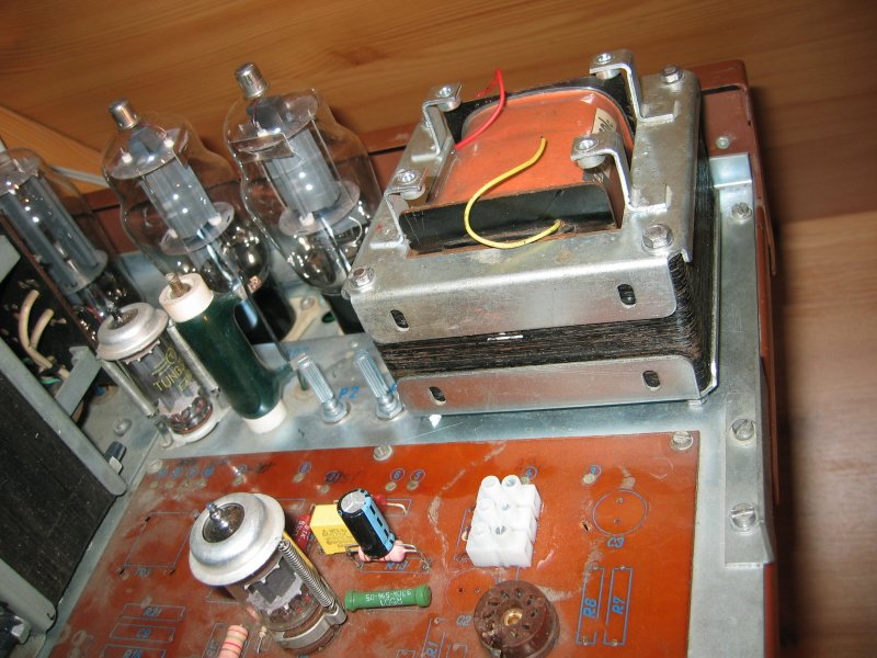

És íme az egyik áttekercselt AV760/C kimenőm a 2-ből. Nagyon szépen szólnak.

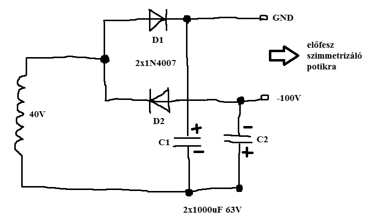

Szia Gábor. Mekkora lehet a legnagyobb negatív fesz amit adhatok a csövekre? Azért kérdezem mert ma megkaptam az új 4db beígért csöveket amikkel a helyzet ugyanaz. A jelenlegi - 51 voltos beállításnál a nyugalmi áram 40-55mA-es, attól függően melyik kerül egymás mellé.Üdv.:Csaba
Nem tudsz szerezni egy másik erősítőt, amiben ki tudnád próbálni őket. Ez több mint gyanús.
![]() A negatív fesznél gondolj arra, hogy a csatolókondi egyik oldalán ott az előfok feszültsége, míg a másikon a negatív fesz. Ezek összege nehogy meghaladja a csatolókondi tűrését, mert átüthet. Azt nem tudom ,hogy a végcső felé milyen negatív hatása lehet ennek, azon kívűl, hogy teljesen lezárod. Nyilván itt most őrült nagy feszek nem jöhetnek szóba, amik a cső belső átütési szilárdságát meghaladnák.
Szia. Gabi, két darab erősítőm van, mindkettőt az ajánlottak szerint alakítottam át, és a javasolt szimmetria beállítást is megcsináltam.A kimenők is át lettek 4-8-16 ohmra tekerve.Mindkét erősítő a régi csövekkel -41V-on 25-30mA-es nyugalmival működtek.
Az átalakítás előtt is, utána is a régivel az említett paraméterekkel működött, és működik is. A 10 db csőből a szimmetria átalakítása után, -51V-nál 28mA-re leszorítottam a nyugalmi áramokat. De 8 csőnél, -51V melett illetve -54V-nál a csövek nyugalmiját alig lehet 40mA-alá szorítani, némelyikét nem is lehet, bármelyik erősítőbe rakom be őket.Ellenben, megpróbáltam párokat válogatva közel azonos áramúakat betenni, és tökéletesen működik mindkettő cső mindkét erősítővel, nem izzik fel, füllel nem hallom hogy torzítana, úgytűnik minden rendben van velük, brutális a hangerő, csak zavar a túl nagy nyugalmi áram. Üdv.:Csaba ![]()
Már leírtam a megoldást:
Az előfesz tápegységét fesz kétszerezőnek csináld meg, így kb mínusz 100V-ot tudsz előállítani, és ezzel nézd meg, mekkora előfesznél tudod leszorítani a nyugalmi áramokat. -60-70V környékén muszáj teljesen lezárnia már. Rajzolom a megoldást. Íme:
Nem tudom miért mindíg a soros tápegység kötés jutott eszembe a feszültség kétszerezés helyett.
Érdemes ide tenne egy 80 Volt körüli zener diódát stabilitás javítása miatt vagy csökkenhet az előfesz annyit amennyit a hálózat változik? ![]()

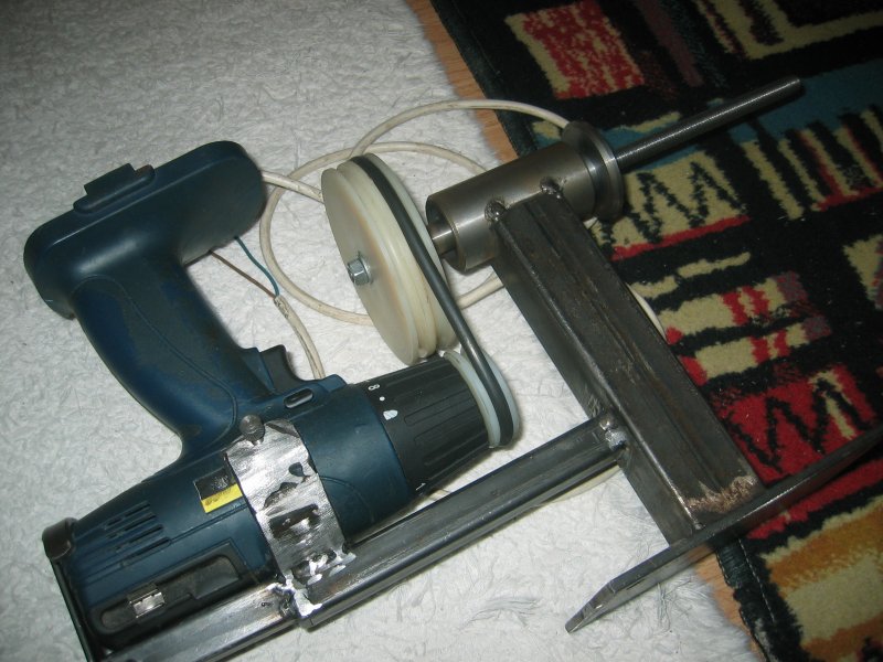

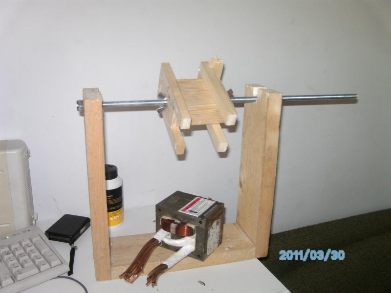

Idézet: „A neten utána mászva kiderült, hogy a magas önkapacitás az alapvető baja a toroid kimenőknek” A toroidé több. A hipersziles ár kérdés külön gondolat akart lenni. Van olyan toroidos aki megcsinálja jól, csak engem fárasztott meg ez a helyi móka Miki évekkel ezelőtt. Mellékelten felteszek egy képet a tegnap összeállított tekercselő gépemről. A mag része nem tömör, hanem lapokból van ragasztva, így kielégítően pontos és a furat is központos. Kifejezetten mikró trafóhoz készült a a fa test, jó eséllyel cséve mentes kivitelű trafók készülhetnek rajta. Az egyik oldala lehúzható a keretnek, tehát a magasság állítható típustól függően.
Igy persze érthető.Nagyon ügyes a géped!

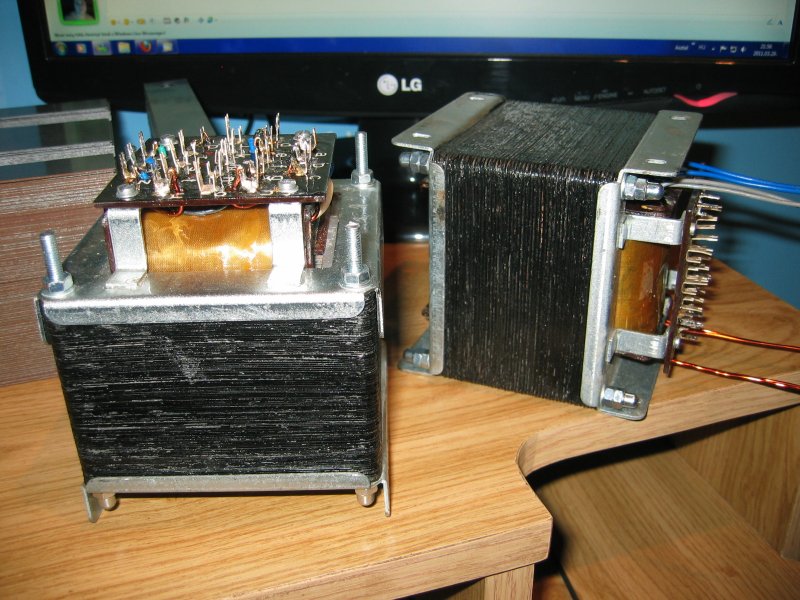

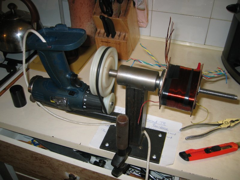

Ha már tekercselőkről van szó, az én trafóim ezen készülnek. és egy kép az áttekert trafókról, jelen esetben APX trafók
Szereztem 0,1 es prespánt. Nem felfelé érdeklődés, de mivel szoktad szigetelni a rétegeket a sorok között és a két tekercs között? A kondenzátor papír sütőpapír jellegű? Illetve impregnálod?
![]() [OFF] Jól néz ki ez a masina is. Azt még nem írtam le az enyémnél, hogy XP alá írtam egy ablakos programot, és egy USB re dugható egységcsomagból álló periféria segítségével számolom a meneteket.(velleman k8055) Elég hasznos hogy teljes képernyőn látom a számokat amikor megy a szenvedés. Igaz láttam Conradban olcsón számláló modult is.

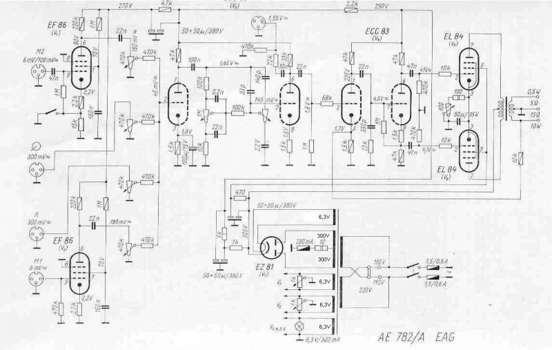

Kaptam egy EAG AE782A 10 wattos erősítőt.Mennyi az optimális áram és tápfesz ennél a teljesíménynél?
A HE-n megtaláltam a rajzát. A feszültségeket ez kiválóan jelzi. Optimális áramot nem tudom, bár kerestem egy csomó rajzot... Remélem a nagyok elárulják!
Lásd:Bővebben: Link-pl.
Megnéztem, de a 90 mA -rel 27 Watt állandó fogyasztás van a két csövön, amitől szinte biztosan majdnem vörös. Valószínű ez a csúcs áram. A sajátomat kisebb nyugalmi áram köré állítanám kivezérlés nélkül.
Nem tudod esetleg megmérni az aktuális áramot a csöveken, az anódfeszt, és a földhöz képest a G1 eket?
Nem biztos hogy rossz ahogy van ![]()
300V-os tápfesz esetén mivel max anóddisszipáció 12W lehet, így a max áram 40mA környékén lesz. Szerintem kb 20mA-re kellene beállítani, vagy max 30mA-re.
Igen, azért nem árt betartani a csövek adatlapján közölt értékeket.
![]() A vörös izzás nem tartozik a normális működési tartományba, de látványos lehet ![]() Itt van 300V melletti AB osztály beállítás, ha jól sejtem ,ez irányadóként jó lehet. EL84 adatlap
Sziasztok! Ebből kieresve 250 Voltnál -11,6 Volt körül kell lennie a a G1 nek, 300 Voltnál -14,7 körül. Ekkor 7,5 mA nyugalmi áramról 46 mA re nőhet csúcsban az áram. A Power ilyenkor 17 Watt. Szerintem olyan 280 Voltos anód fesz lehet a kütyüben.
10mA jó középút az "audiofil" AB1 munkapont és az energiahatékonyság/ csőélettartam között. Nyilván 20 mA nél nagyobb kivezérlésig marad tiszta A osztályú a dolog. |
