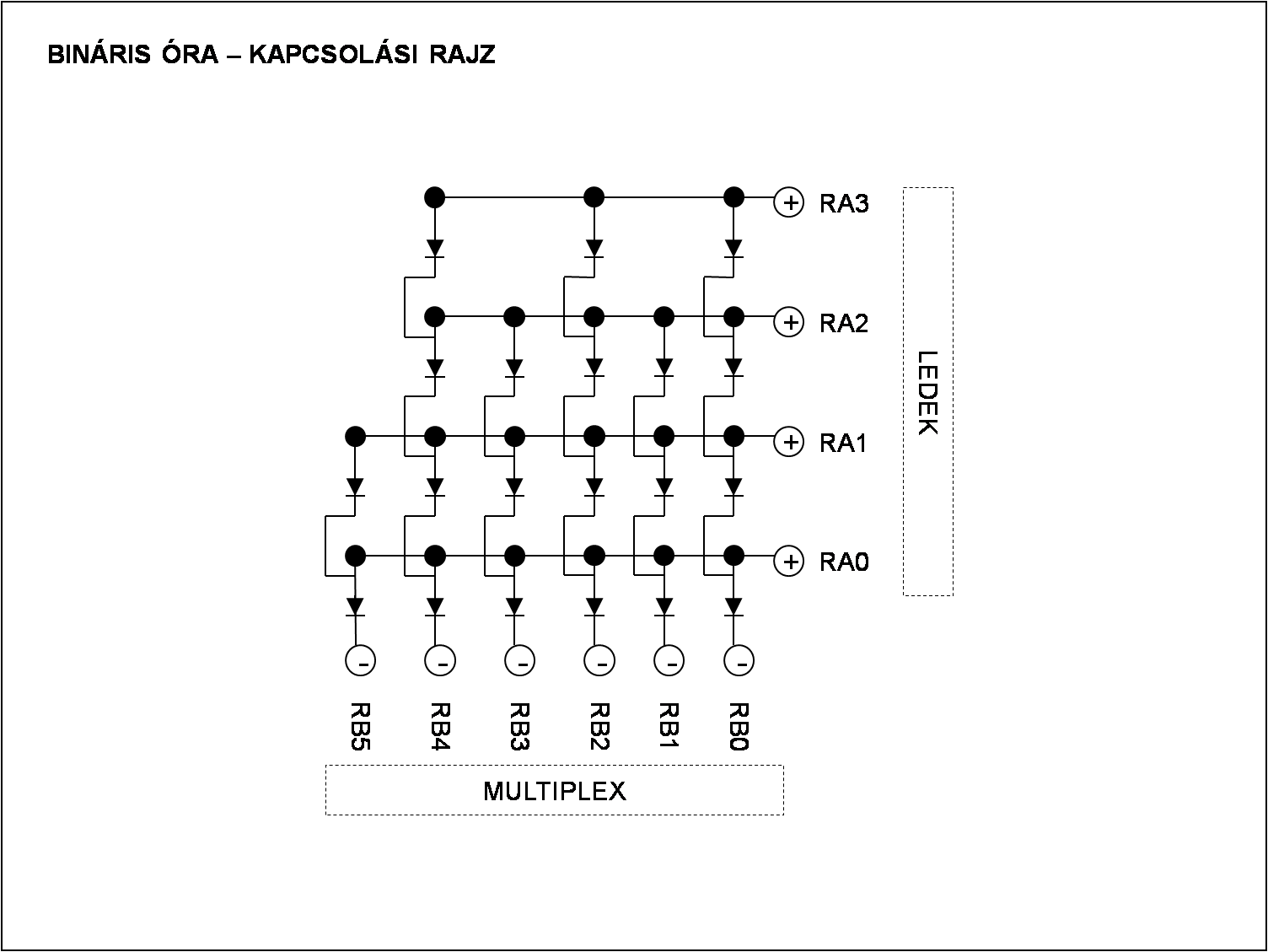

Van azert ott jo par ASM mintapelda nem csak 18-ra. A LED matrix kapcsolasa nem vilagos! Legyszives rajzold ujra. Lehetoleg szabvany elektromos rajz szerint, ne "hackerfish" szabvany szerint.
(#) hackerfish válasza vilmosd hozzászólására (») Jan 13, 2011 /
Mi a gond a led mátrix rajzával?
Pedig most igyekeztem szabályos rajzjeleket használni.
Csak ott van csomópont, ahol olyan fekete kör van, a többi átkötés. Szerintem egyértelmű.
hackerfish szabvány - ez tetszik

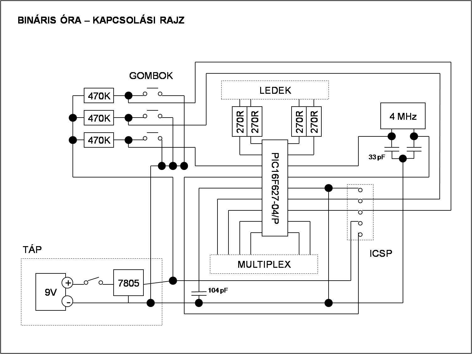

Valahogy igy kellene a rajznak kinezni. A masik rajzban is van egy par hiba! Pl A PIC ehes , nincs tapja. A gombok felhuzoellenallasa 4k7-10k ertek koruli, nem 470k, a MCLR hianyolja a felhuzo ellenallast. (ki lehet hagyni vegulis, csak a Configot ugy kell megirni) Probald meg az Eagle progit, rajzolni es PCB-t tervezni. Megkonnyited vele sajat es masok eletet is!
A mátrix lényegében ugyanolyan.
Átnéztem a rajzokat, és max szépséghibák vannak, elkötés, vagy ilyesmi nincs.
A 470KOhm-ot a 'Hogyan kezdjek PIC-elni' c. irományban olvastam. Nekem működik.
MCLR természetesen úgy van konfigurálva, hogy jó legyen. (MCLR_OFF)
Az egész raszteres nyákon van, egyszer talán eljutok a PCB-s verzió megépítéséhez is... de így kezdőként sokkal egyszerűbbanek tűnik raszteres nyákra építkezni, de egyre jobban érdekel a nyákkészítés is.
Eagle megvan, barátkozom vele... (még nem használom rendszeresen)
A PIC megkapja a tápot, ottvan a rajzon: 9V, 7805, 104pF(=100nF), PIC.

Ez nem szepseghiba, hanem hiba. Hasonlitsd ossze a rajzodat, az en rajzommal! A vezetekeket egyertelmuen jelolni kell hova mennek, nem csak ugy "en tudom, masnak meg minek" modon. Most szokjal ra a rendes rajzolasra, mert utana csak lesel, mikor eloveszel valami regebbi rajzot es Te magad sem fogod erteni.
(#) hackerfish válasza vilmosd hozzászólására (») Jan 14, 2011 /
Konkrétan melyik rajzjel nem szabályos?
A jelölés egyértelmű: a vezeték oda megy, ahová kötve van. Hogyan lehet másképp jelölni?
Ahol nincs pötty, ott átmennek egymás felett. Ez Eagle-ben is így van nem?
(#) vilmosd válasza hackerfish hozzászólására (») Jan 14, 2011 /
Hali
Ami a problema, hogy a vezetekeket Te egymas felett vitted, tehat eltunnek. Itt a fuggoleges vonalakrol beszelek. Olyan mintha a felso led katodja az also led anodjahoz menne. A muszaki rajzot ugy kell csinalni, hogy egyertelmuen kideruljon mirol szol, es ne kelljen melle egy litaniat irni, a hasznalatahoz. Az en rajzomat barmelyik embernek odaadom, el tudja olvasni, a Tiedet sokfelekeppen lehet ertelmezni, tehat nem egyertelmu.
"Olyan mintha a felso led katodja az also led anodjahoz menne."
B@sszus, tök igazad van, de az nem a rajz hibája, hanem az én bénaságom!
Köszi, hogy szóltál, mostmár leesett...
