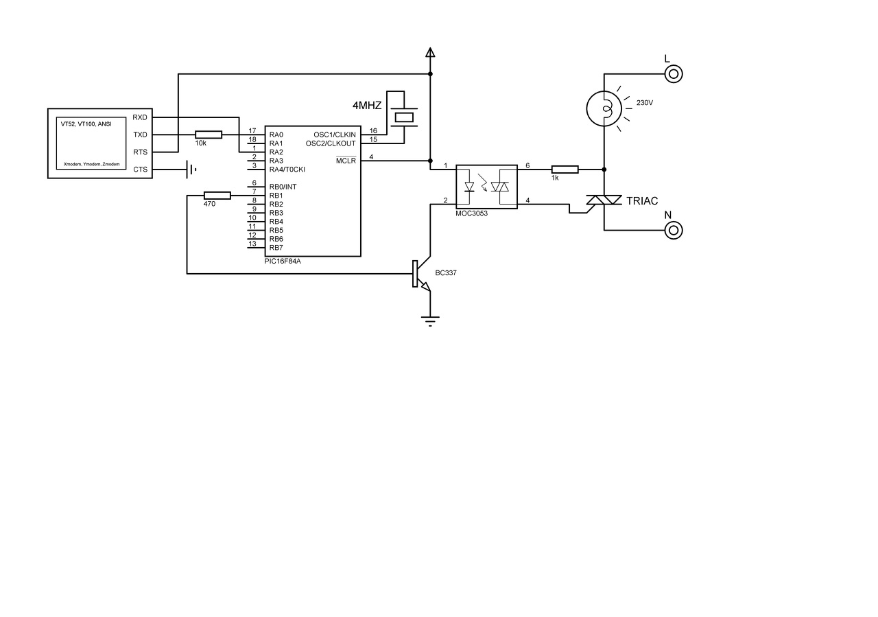

(#) roland9 hozzászólása Márc 11, 2015 /
Olyan kapcsolást keresnék, ahol a telefonnal bluetoot-on keresztül fényerőt lehetne állítani.
E-bay-en néztem is komplett áramkört, de elég drágának találtam, így gondoltam, hogy jóval olcsóbban is meg lehetne ezt valósítani, de viszont kapcsolási rajzot nem találok sehol sem.
Ebben szeretnék segítséget kérni tőletek.

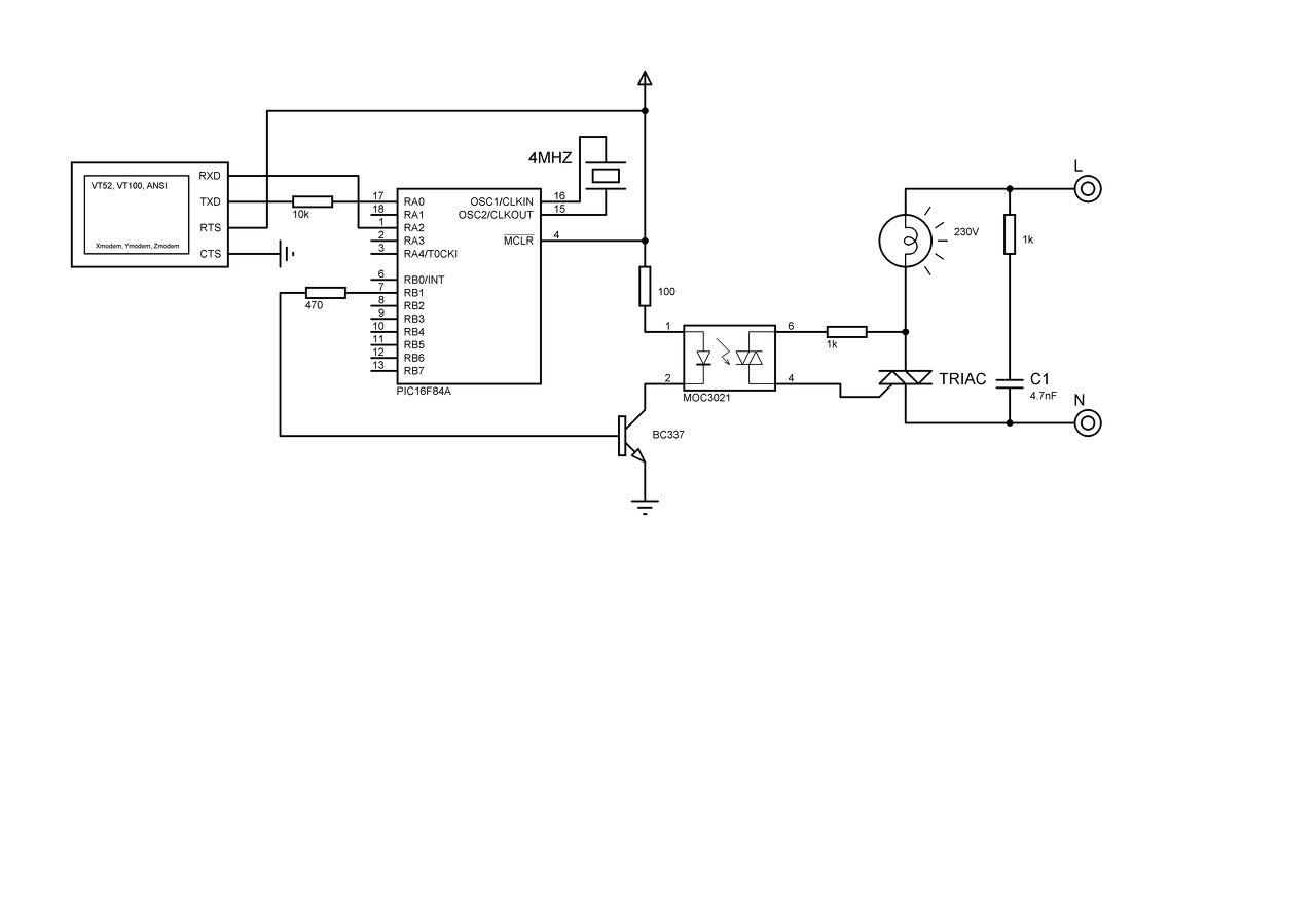

(#) roland9 válasza nedudgi hozzászólására (») Márc 12, 2015 /
Találtam kapcsolást amit egy kicsit át is alakítottam így (csatolt fájl)
A forrás erről az oldalról szereztem: Bővebben: Link
A következő kérdésem pedig az lenne, hogy ez a BT modul jó lenne-e a kapcsoláshoz?
(#) nedudgi válasza roland9 hozzászólására (») Márc 12, 2015 /
Elvileg így nézhet ki egy vázlat.
A kapcsolás így nem jó. Az optocsatoló bemenetén levő LED tönkremegy, ha nem kötsz vele sorba egy védőellenállást. A triakok védelmét is meg kellene oldani, például a MOC3023 adatlapjában levő kapcsolással.
A mikrokontroller szoftverét le tudod fordítani, be tudod égetni?
HC-05 helyett elég lehet egy HC-06 is.
A PIC16F84 nem igazán alkalmas erre a feladatra (ráadásul régi, tehát drága típus), a forrás valószínűleg bontotta valahonnan, azért ezt a kontrollert választotta.
Tápfeszültségnek elég lehet 3,0-3,6V, akkor nem kell szintillesztéssel foglalkozni.
Köszi a segítséget, módosítottam a kapcsoláson (csatolt fájl).
PIC16f84 helyett mit javasolnál?
A programot le tudom fordítani és be is tudom égetni.
