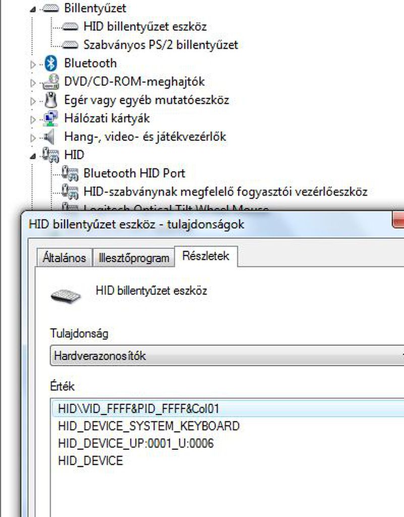

Microchip RN42 -es bluetooth modullal létesített már valaki HID kapcsolatot? Sajnos nem találom, hogy hol lehetne a VID és a PID értéket beállítani, már, ha lehetséges. UART-on keresztül konfigurálva próbálkozom, csak ezen a részen elakadtam. Akármilyen információt szíveasen fogadok. Köszi

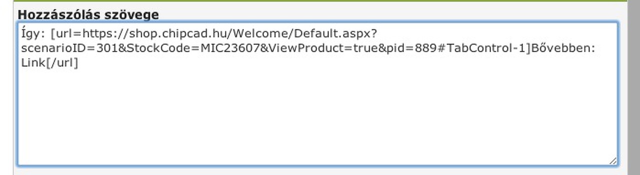

Bár azt hiszem, most megtaláltam a tutit Bővebben: Link A linkbe valamiért belerak egy pontosvesszőt és megtöri azt, amikor rányomok a hsz. elküldése gombra, szóval csak kimásolva és ";" nélkül működik a link A hozzászólás módosítva: Jan 1, 2016

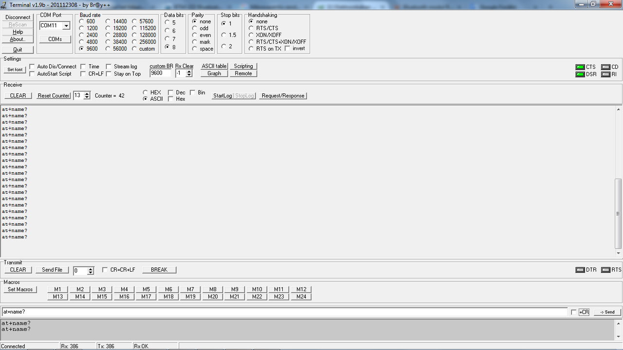

Egy BTM-et terminál programba tesztelve az elküldött adatok hibátlanul visszaküldi,attól még lehet rossz a modul? A hozzászólás módosítva: Feb 26, 2016
