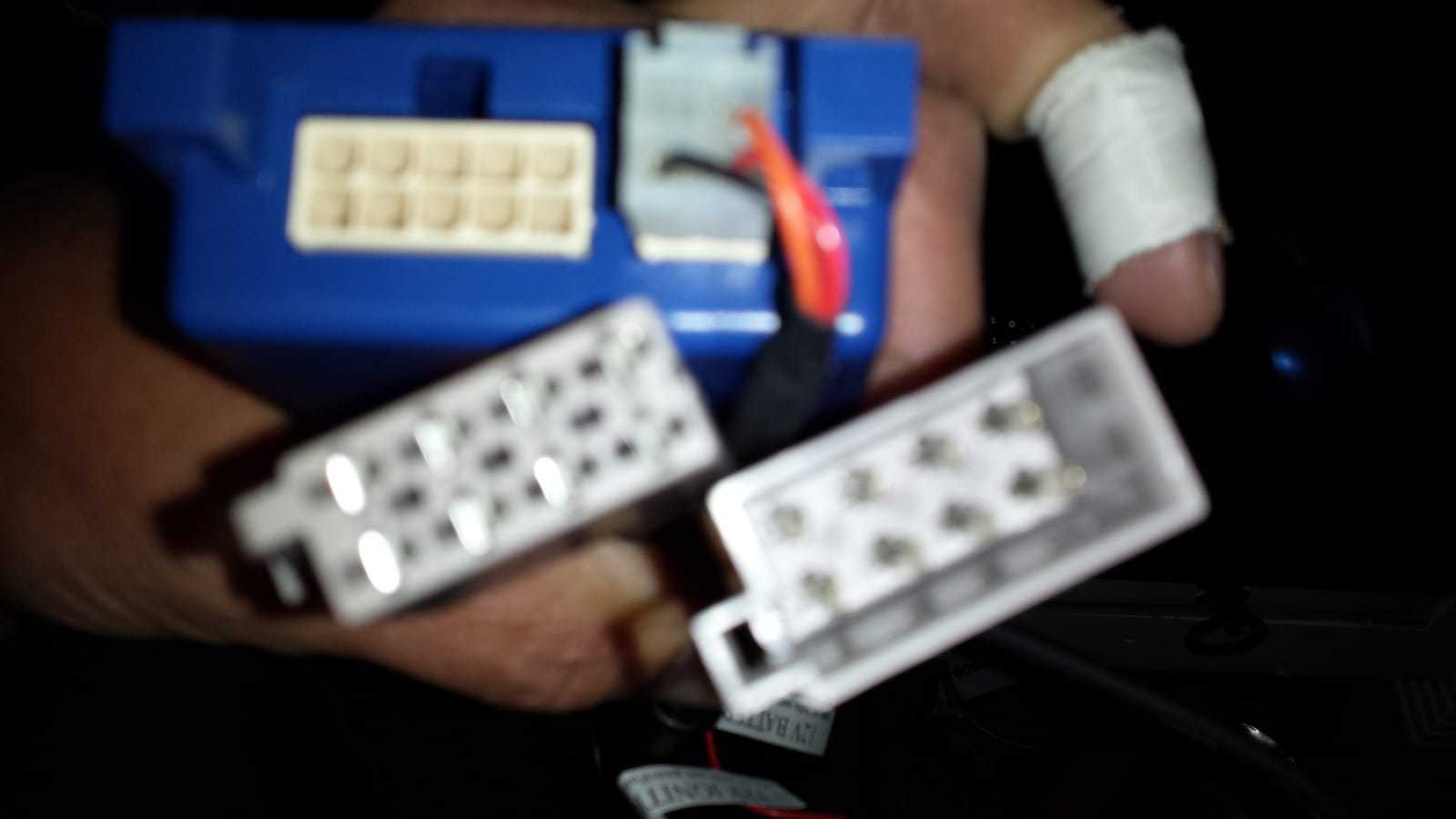

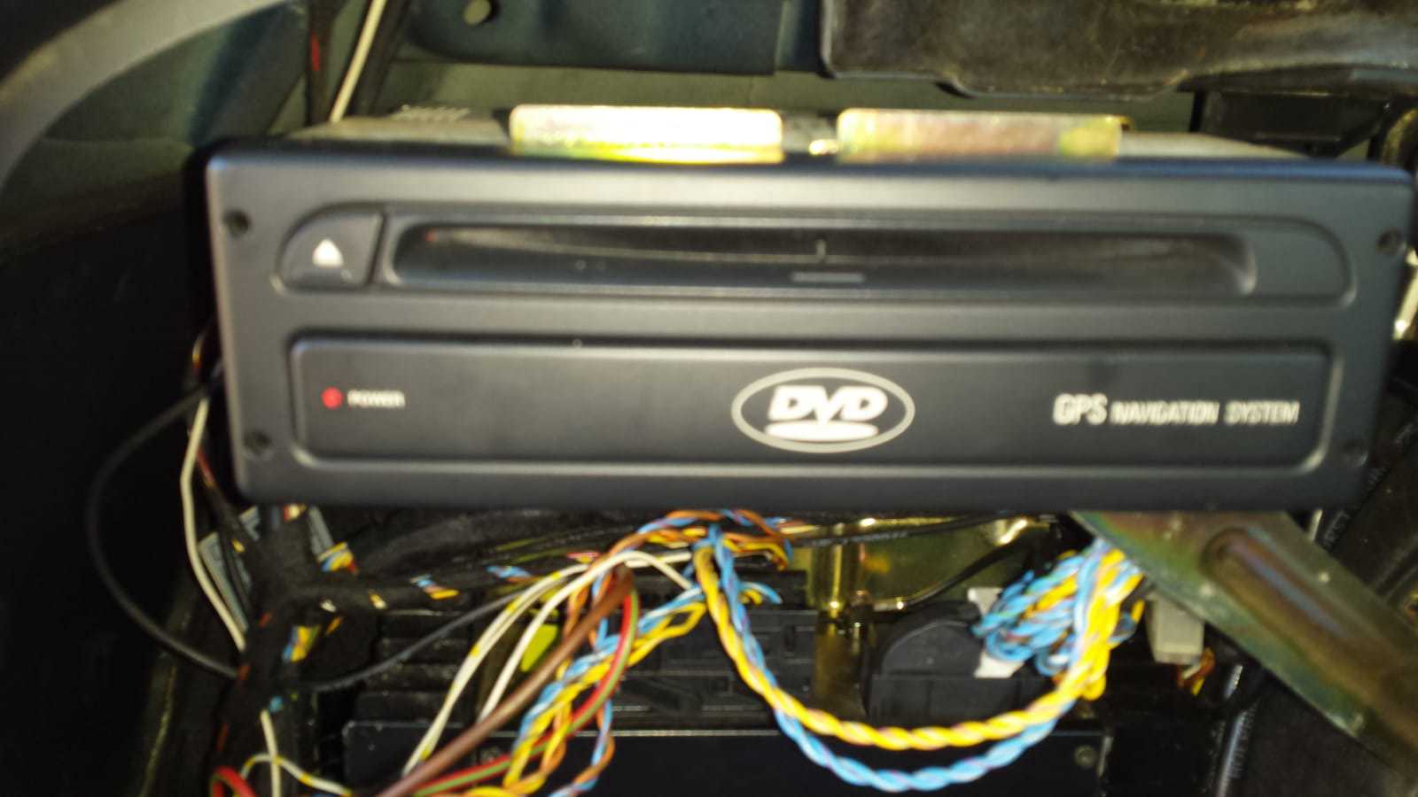

Sziasztok van egy ParrotCK3100 as bluetooth kihangosÍtóm a szokványos izó csatikkal,amihez van 1 BMW 5 serie turing unk teljesen más tipusú dugaljakkal csatikkal.Kellene valamilyen Y átalakÍtó amit se a neten se autóhifisnél nem találunk.Csatoljuk a képeket köszönjük a segÍtéget előre is
További képek
Szia,
Talán ez segít:Bővebben: Link Érdekes hogy DSP nélküli változatnak van Aux és phone bemenete is,ennek pedig nem lenne? Vagy nem az erősítőbe megy? Régen "parasztosan",az ajtóba menő hangszórót vágtuk el jól köszörült csípőfogóval,és úgy kötöttük. Némítást meg hátra kell vinni az erősítőhöz és be pinezni? Nem vagyok már biztos ezekben... |
