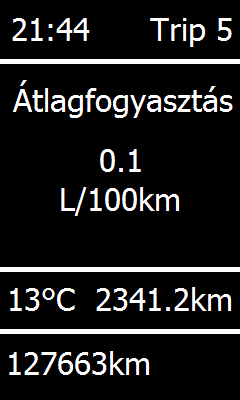

(#) voodoo válasza bbalazs_ hozzászólására (») Ápr 16, 2013 /
Értem. Én is gondolkoztam már a kocsiba építhető fullintegrált alapgéppel (valami tényleg alap 20-25E ft-os minilaptop is megtenné), talán még egyszerűbb is lenne, mint egy PIC-et vagy telefont megtanulni programozni, szóval lehet a Te javaslatodnál maradok és megtanulok adatot gyűjteni valahogy a USB porton keresztül, ehhez meg írok valami nagyon könnyű kis progit amit majd futtathatok a harcmezőn.
Létezik-e olyan program amihez nem kell 8 év egyetemi végzettség hogy egyáltalán működésre bírjam a számítógép például soros vagy USB portját?
Például 5V kap egyik jelen GND-hez képest egy adott frekvencián -felismeri és egy előre megrajzolt "üzenetet" közvetít?
Tehát valami olyasmire gondolnék, hogy a menüt megrajzolom Paintba és a program -például a hangkártyán- keresztül érzékeli a kapott jelet és hozzá csatolja a megfelelő paintba szerkesztett kis fényképecskét, majd a kijelzőn megjeleníti.
Ötlet?
A mellékelt kis animáció bemutatja egy nagyon gyorsan elkészült paintos kis prototípus meglétét.
