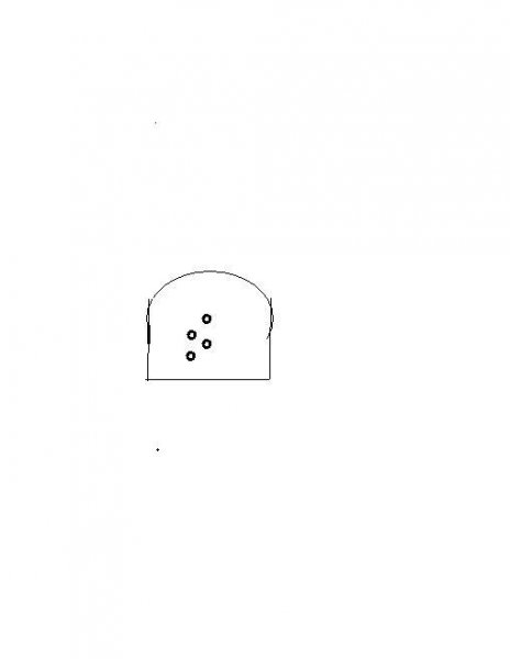

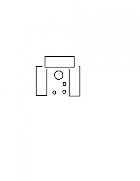

(#) sebestyen_ferenc hozzászólása Aug 7, 2009 /
Sziasztok van egy mecablitz 36af-3m vakum és egy Panasonic lumix fz5 össze szeretném kötni a kettőt, csak a bekötéssel vagyok problémában, mellékelem a vaku és a gép lábkivezetésit. Köszönőm előre is a válaszokat
