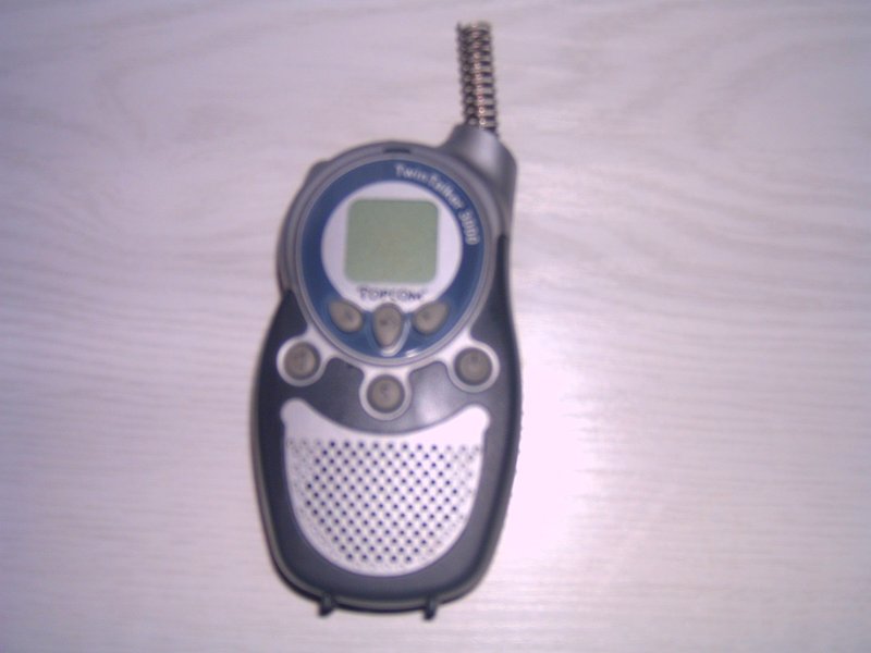

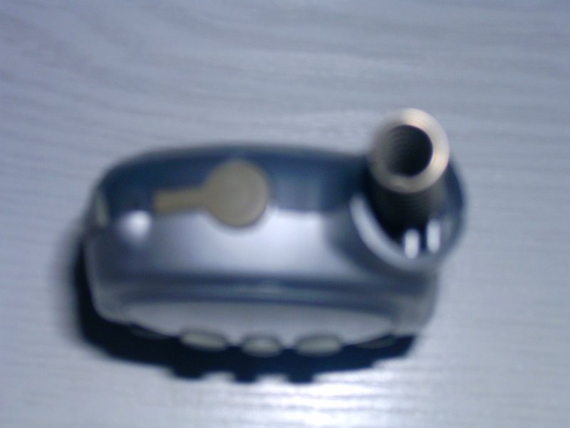

Sziasztok! Van egy Topkom 3000 adóvevőm.A kérdésem az volna az említett adóvevőre milyen nagyobb antennát kéne átszerkeszteni, hogy nagyobb legyen a hatósugár, milyen módon és milyen csatlakozót kell rárakni,milyen tetőtéri antennát ajánlatok, hogy mindkettőt tudjam használni (ha itthon vagyok tetőtéri ha úton a másik).Valamikor régen kB 4-5 éve láttam egy oldalt ahol ez a fajta adóvevőre alakítottak át másik antennát,lépésről-lépésre le volt fényképezve és felrakva de sajna akkor nem csináltam meg, most meg nem találom az oldalt.Tudna valaki segíteni hogy érdemes e átrakni a másik antennát,ha igen avval mekkora a táv amit befog és a tetőn elhelyezettet rálehet e kötni és mennyi lesz vele a táv amit befog?Baja környékén hol és milyen csatlakozót és antennákat vegyek hozzá?(szétnéztem csatlakozót keresve és rengeteg fajtát láttam, ezért kérdem milyet kéne rárakni, ami jó valamilyen nagyobb teljesítményű antennához,na meg legfőképp azért mert látom többen vannak akik otthon vannak a témában.Felraktam pár képet hogy könnyebb legyen elmondani mit hova hogyan kössek.
Előre is Köszönöm a választ.
(#) pucuka válasza Balubéli hozzászólására (») Máj 21, 2010 /
Csakhogy ez nem CB, hanem PMR. Abba a topikba is való.
A PMR -re ellentétben a CB -vel nem köthetsz külső antennát, nem is biztos hogy lehet, mert gyárilag sincs kiképezve antenna csatlakozó. A külső antenna csatlakoztathatóságának feltétele az 50 ohmos kimenet, ezen pedig olyan nincs. (bár némelyeklelkifurdalás nélkül rákötik, egy darabig jó is, aztán vége)
(#) Balubéli válasza pucuka hozzászólására (») Máj 21, 2010 /
Köszönöm a gyors választ és a felvilágosítást!
Bocsánat hogy nem jó helyre írtam de nem vágom a témát ennyire sem! De mostmár ennyivel többet tudok! Köszi!!!

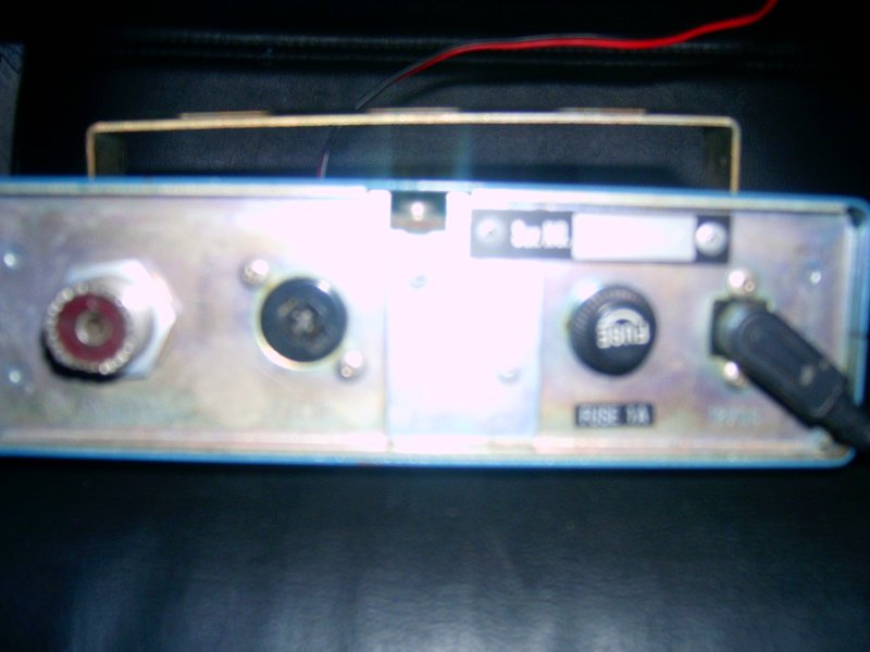

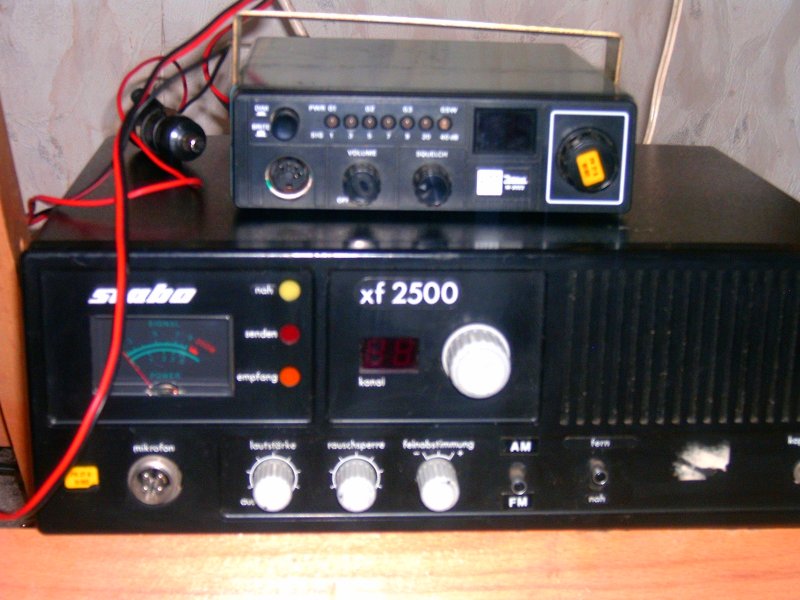

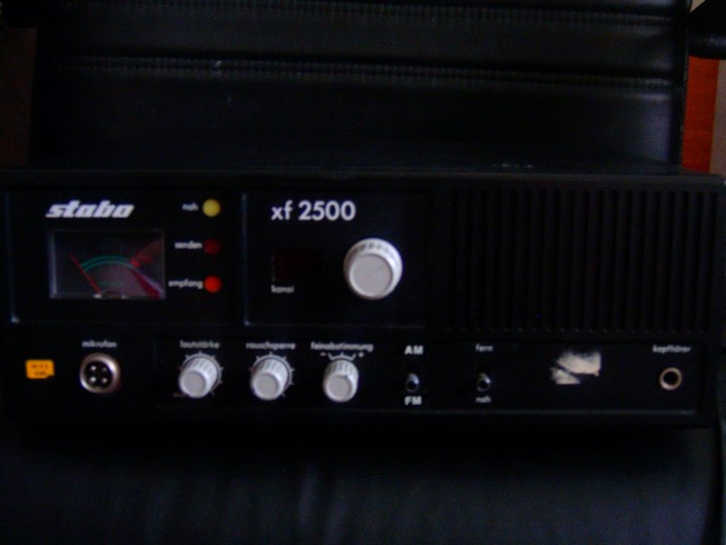

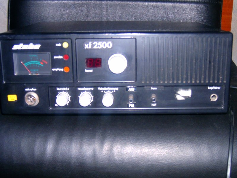

Sziasztok! Volna egy Zodiac M-2022-s és egy Stabo XF 2500-as készülék amit eladna egy kamionos.Azt szeretném kérdezni valaki ismeri-e a készüléket?Érdemes volna -e megbotolni őket,csak az a gáz nincs hozzá semmi .Kellene hozzájuk marokmikrofon,antenna milyet ajánlatok hozzájuk?
Néztem a neten a marokmikrofont de hozzá valót nem találtam, az volna még a kérdésem mindegy milyen a marokmikrofon csak a csatlakozója legyen olyan (másik bele sem megy)? Hol tudnák csatlakozót venni hozzá?Milyen antennát ajánlatok hozzá?Mi kell még hozzá hogy frankó legyen?És a leglényegesebb, hogy kell-e hozzájuk engedély?Mellékelek pár képet a készülékekről a csatlakozók végett.
Válaszokat előre is köszönöm!
(Remélem most jó topikba írtam pucuka?)
(#) Balubéli hozzászólása Máj 25, 2010 /
A másik készülékről pár kép.
Köszi még egyszer a válaszokat!
Üdv Mindenkinek!
(#) gcsaba válasza Balubéli hozzászólására (») Máj 26, 2010 /
Nos azt, hogy megéri e megvenni azt nem tudom megmondani Neked, ezt Te döntsd el. Mindenesetre ha a vásárlás mellett döntesz akkor nagyon fontold meg mennyit adsz érte. Mert kb ahogy most leírtad egy ezrest ér darabja. Ha gondolod nézz szét vaterán. Ott mikrofonnal együtt 40 csatornás CB-ket lehet venni 3-4ezerért. Ezek amiket felsoroltál csak 22 csatornásak. Magyarországon a közép 40 csatorna FM modulációba 4W kimenővel szabadon használható. De az is hozzá tartozik, hogy nem nagyon használják az FM-et. Szóval ne számíts túl sok beszélgetőpartnerre.
Antennának én 5/8ados vertikált ajánlanék hozzá (ha stabilból használnád) ha kocsin akkor valami mobilantenna és kész. 5/8ados pl a penetrátor vagy a sirio GPE27. Mikrofon ügyileg hát.... megtörténhet bármi.. lehet, hogy jó lesz hozzá az azonos csatlakozójú mikrofon.. lehet, hogy nem.. (láttam már teljesen átforrasztgatott csatlakozót, sőt én is csináltam már ilyet). Szerintem inkább hagyd ezeket és vegyél egy olyan CB-t amihez van miki is. Amúgy rengetegen használnak olyan CB-ket ami tud több mint 40 csatornát és nem csak FM-et tud hanem SSB-t is. Álltalába ezt használják.
(#) Balubéli válasza gcsaba hozzászólására (») Máj 29, 2010 /
Köszi Szépen a választ és a tájékoztatást!
Nem foglalkozok akkor velük!
