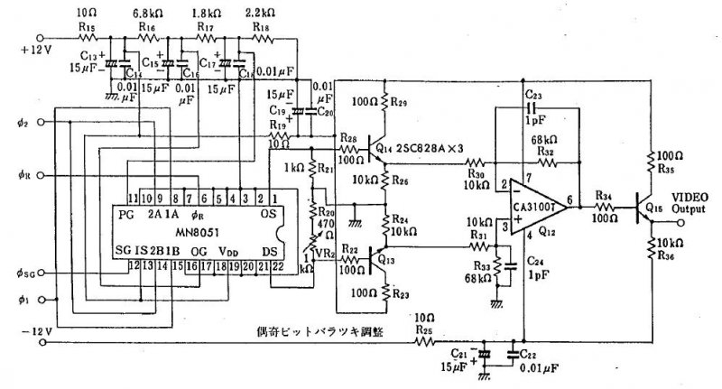

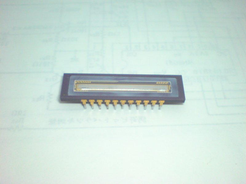

(#) Dancsi hozzászólása Júl 7, 2009 /
Régebben szétszedtem egy faxgépet, és most a kezembe akadt a CCD-je. Megkerestem hozzá az adatlapot, és ott találtam egy egész könnyű kapcsolást.
De mielőtt belefognék, kérdezni szeretnék pár dolgot:
Először is mire tudnám használni/rákötni? (pc, tv)
Aztán bal oldalt arra a négy kivezetésre mit kössek? (gondolom azok vezérlik)
Végül a Video Output az egy sima rca-val megy a tv-re, vagy hogy tudom megjeleníteni?
Köszönöm! JĐ
(#) icserny válasza Dancsi hozzászólására (») Júl 7, 2009 /
„Aztán bal oldalt arra a négy kivezetésre mit kössek?”
Az adatlapon találsz egy másik kapcsolást az órajelek előállításara. Például azt, vagy egy általad programozott mikrovezérlőt...
„Végül a Video Output az egy sima rca-val megy a tv-re, vagy hogy tudom megjeleníteni?”
Ha illeszhető volna is a TV-hez (Jelszint, pontfrekvencia), szinkron jel is kellene, egy nem túl látványos (2048 képpont egy sorban) "képpel" mire mennél?
A faxban ez úgy működött, hogy kiolvasott és digitalizált egy sort (nyilván optika is kellett, ami a képet a fényérzékelő diódasorra fókuszálta), majd odébb léptette a papírt és újabb beolvasás következett. Néhányszáz (vagy ezer) ciklus alatt végül összeáll a kép.
(#) Dancsi válasza icserny hozzászólására (») Júl 7, 2009 /
Köszönöm a gyors választ. Tényleg az a másik kapcsolás is kell elé.
Egy sor tényleg nem olyan látványos, csak gondoltam vicces lehet.

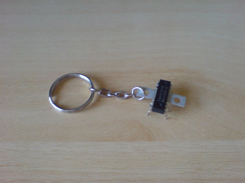

Így nem éri meg megcsinálni. Max ebből is csinálok egy szép kulcstartót.
