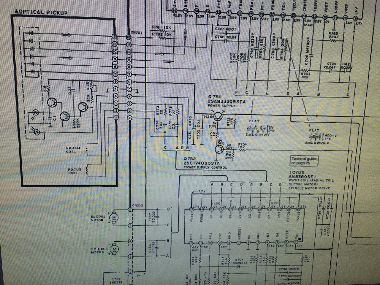

Optikát megpucoltam, az volt az első. A motorokat végig vizsgáltam, azok is rendben vannak. csatlakozók úgyszintén. És gyári lemezzel próbáltam. Poti tekergetésre sem változik semmit a helyzet. CDM-12.1/15 mechanika kell bele, épp azt nézem, hogy alibaba CDM-12.1 optikát kínál, 6-7 usd-ért az elég-e, vagy komplett CDM-12.1/15 egységet kell rendelnem.
(#) steelbird válasza probert69 hozzászólására (») Jún 20, 2016 / 2
Elég az optikát cserélni, ha a mechanikán minden más jó.
(#) dark81 válasza probert69 hozzászólására (») Jún 20, 2016 / 1
Legtöbbször a lemezforgató motor a hibás, a kommutátor felszabályozása általában megoldja a problémát. Lehet még szalagkábel szakadás is. Én azt tapasztaltam, hogy a lézerdióda a legstabilabb alkatrész egy CD lejátszóban, nagyon ritkán megy tönkre. Építettem egy lézerteljesítmény mérőt BPW34 fotodiódával, azt kalibráltam egy gyári műszerhez, és így ellenőrzöm a lézerdiódát.
(#) probert69 válasza dark81 hozzászólására (») Jún 20, 2016 /
de talán be is lehet "csapni" a motorvezérlő elektronikát, megfelelő feszt odavezetni a diódaáramkör felől, hogy felpörög-e a motor. Esetleg ötlete valakinek?
Szia! A CN701 csatlakozón mérd meg a fotodiódákat multiméterrel dióda állásban. A 7-es láb a katód, és ehhez képest mérd a 8,9,10,11,12-es lábakon a diódák nyitófeszültségét, kb. 0,7V körül vannak. Ha valamelyik szakadt, akkor nem érzékeli hogy raktál-e be lemezt, és fel sem pörgeti azt.

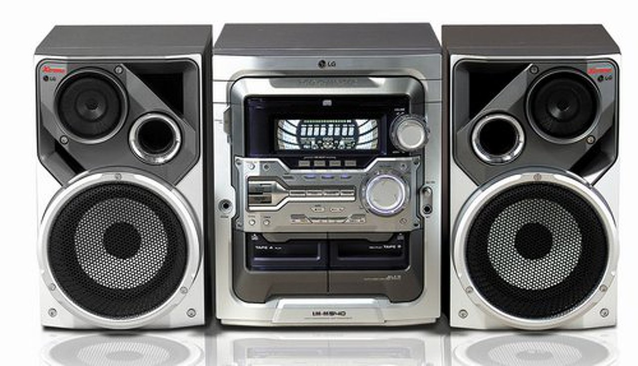

LG ML-M1040-es HI-FI készülékem nem játsza le a CD-ket.Azt írja ki,hogy READING (olvasás) és ugrik egyik tárbol a másikba de semmit nem csinál.A rádió ás a magnó működik,csak ez nem akar működni.Szemétre való lett,vagy van rá megoldás,hogy játsza a CD-ket is?
(#) doktor válasza Falko hozzászólására (») Szept 18, 2016 /
Tisztítás -kenés, esetleg a motorok átpörgetése külső tápról.
Ezeket érdemes megcsinálni, házilagosan, és ha nem tudsz továbblépni, szakembert felkeresni, bevizsgálás utáni árajánlat alapján, eldöntöd, hogy számodra gazdaságosan, javitható, vagy sem.
(#) CHZ válasza Falko hozzászólására (») Szept 18, 2016 /
Optika tisztítás, ha nem hoz eredményt, csere...
