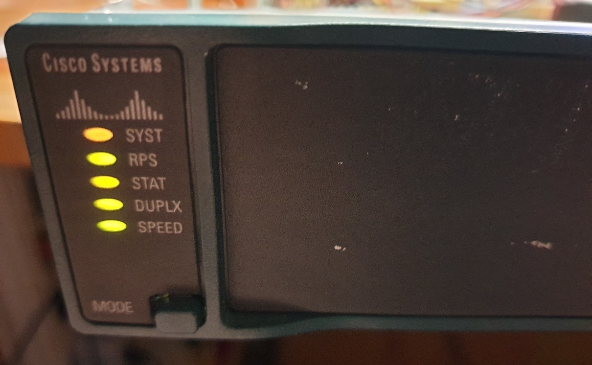

Egy hibás catalyst 2960g-24tc-l típusú switch-et kellene életre kelteni.
Bekapcsoláskor, a képeken szereplő ledek világítanak, és ennyi az életjele.
Console kapcsolattal se érhető el.
Tápkörök mérve, azok jók.
Van ezeknek valami típushibája, vagy valami random hiba lehet?

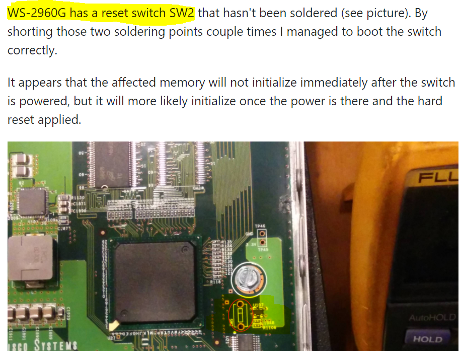

(#) proba válasza Gabó hozzászólására (») Nov 12, 2021 / 2
Melegítsd meg a ramot 60-80 fokra, ha melegen elindul akkor a ram csere segít.
Ha samsung van benne az nem szokott rossz lenni, ha talán alient, az meg gyakran hibás, de melegítésre elindul.

(#) Gabó válasza proba hozzászólására (») Nov 12, 2021 /
Köszönöm a választ, a csatolt képen szereplő van benne, ha erre a ramra gondolsz.
Könnyebb volt neten keresni róla képet, mint kifotózni, de ugyan ez a típus, és logó van a benne lévőn is

(#) Gabó válasza niedziela hozzászólására (») Nov 12, 2021 /
A fenti képeken lévő ledek rögtön világítanak, amit megkapja a 230-at.
Néztem yt videót, hogy indul(na) de pont nem így kéne indulnia.
Eredeti cisco kábel, más eszközzel rendesen kommunikál hyperterminal alatt.
A beállítások rendben.
Sajnos próbáltam, hogy jó fél órát De lehet többet is be volt kapcsolva, és semmi.
Ha csatlakoznék hozzá rendesen routerről, vagy pcről, konkrétan úgy érzékeli, hogy semmi sincs bedugva (mintha nem is lenne bedugva a kábel.)

(#) niedziela válasza Gabó hozzászólására (») Nov 12, 2021 /
Indulni nem igy kell az biztos.
Ez az állapot már a port ellenőrzésnél van pár másodpercre.
Ha nem boldogulsz vele, jövőhéten tudok talán pontosabb infót mondani a hibáról / javitásról.
Sajnos, szerintem a port ellenőrzéséig se jut el, mert rögtön csak ennyit csinál.
És kész, semmi másra nem reagál.

Most kicsit utána olvasva, ezt találtam a cisco oldalán:
Itt írják is, hogy 2005-2010 közt gyártott termékeikbe, beszállítói hibás modulok is kerülhettek.
Írnak típusokat is, sajnos az enyém is közte van, és 2010es gyártású, szóval 90% az lesz, amit proba írt.
Holnap kiderül.

(#) proba válasza merlingerin hozzászólására (») Nov 12, 2021 / 1
Amiket én javítottam cisco dolgokat, 10 ram hibásból 9 enyhe hőlégfúvós noszogatásra melegen elindult leállításig. Ha nem, jó eséllyel nem az a baja.

Na kipróbáltam a proba által javasolt melegítős dolgot, és úgy életre kelt.
Nem kellett 60-80fokig melegíteni, csak olyan 40fokig (barkács, de hajszárító volt kéznél, ezért azzal fújtam rá egy kis hőt), és beindult. Szobahőmérsékleten van, tehát nem kint a sufni sarkába a mínuszokba.
Console is él, a portok is jók, stabilak (cca1 órát futtattam, teszteltem, stb).
De amint egy pillanatra is lekapcsolom a 230at, már újra nem bootol, csak ha újra kap egy kis meleg levegőt.
Szóval jön a memória keresés, és nem a kondik csereberélgetése feleslegesen.
Köszönöm a hasznos segítségeket
