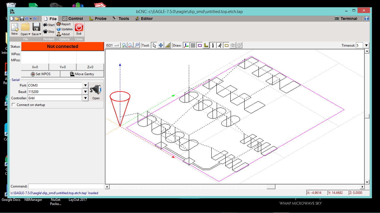

(#) morfondi válasza guliver83 hozzászólására (») Nov 7, 2017 /
No tessék, ez van a panel jobb alsó részén. Innen indultam, és a panelen látható az eredmény. Hol rontottam el, mélyre engedtem vagy a gravírtű nem volt jó méret vagy?

(#) guliver83 válasza morfondi hozzászólására (») Nov 7, 2017 /
Milyen szerszámot használsz hozzá?
Legalább egy 0.2mm heggyel, kell hogy legyen aztán 0.05 mélység
Hogy fogatod le a nyákot, milyen felületre.
Én először egy MDF lapot egy nagyobb szerszámmal síkba marnék és arra ragasztanám a nyákot kétoldalassal. Ez az egyszerűbb változat, de be lehet mérni szépen a nyákot és akkor követi a felületet a gravírtű, ha hiba van benne.
Emlékeim szerint, mert ez néhány napja volt, 0,1 mm-es 20 fokos gravírtű volt és a eagle-gcode kiegészítővel hoztam létre. Ott a beállításokat most nem tudom visszanézni, de erre lennék kíváncsi, akinek sikerült, mi volt a beállítás. Dremel 3000, alsó része becsavarva egy tartóba, az felcsavarozva a z-re. A panelon a rajzolat elég szabályosnak néz ki, a fordulat a 10 fokos seb.állítón kb. 8-as volt. Felület scan használva volt, ezért nagyítóval a panelen a mélység egyforma, a marás szélessége meg olyan-amilyen.
A hegye annak a tűnek 0.1?
Nekem 1mm tűnik !
Egyszerűen csak annyit csinál akkor először hogy 0 pontból elküldöd a gépet 50mm arrébb és hogy a nyákba 0.05 menjen bele nézd meg milyen széles lesz a gravír helye.
Ennyire nagyot üt a marómotor?
Hát igen, ezt akartam egy bevált teszt gcode-dal kideríteni, egy egyszerűvel, mert én is láttam, hogy széles. De holnap csinálok egy tesztet, bár most akarom átszerelni a z-tartót egy masszívabbra, de ahhoz kb. 10 óra 3d nyomtatás kell először. Lehet, hogy a Dremel 3000 is üt, pedig alig volt még használva.

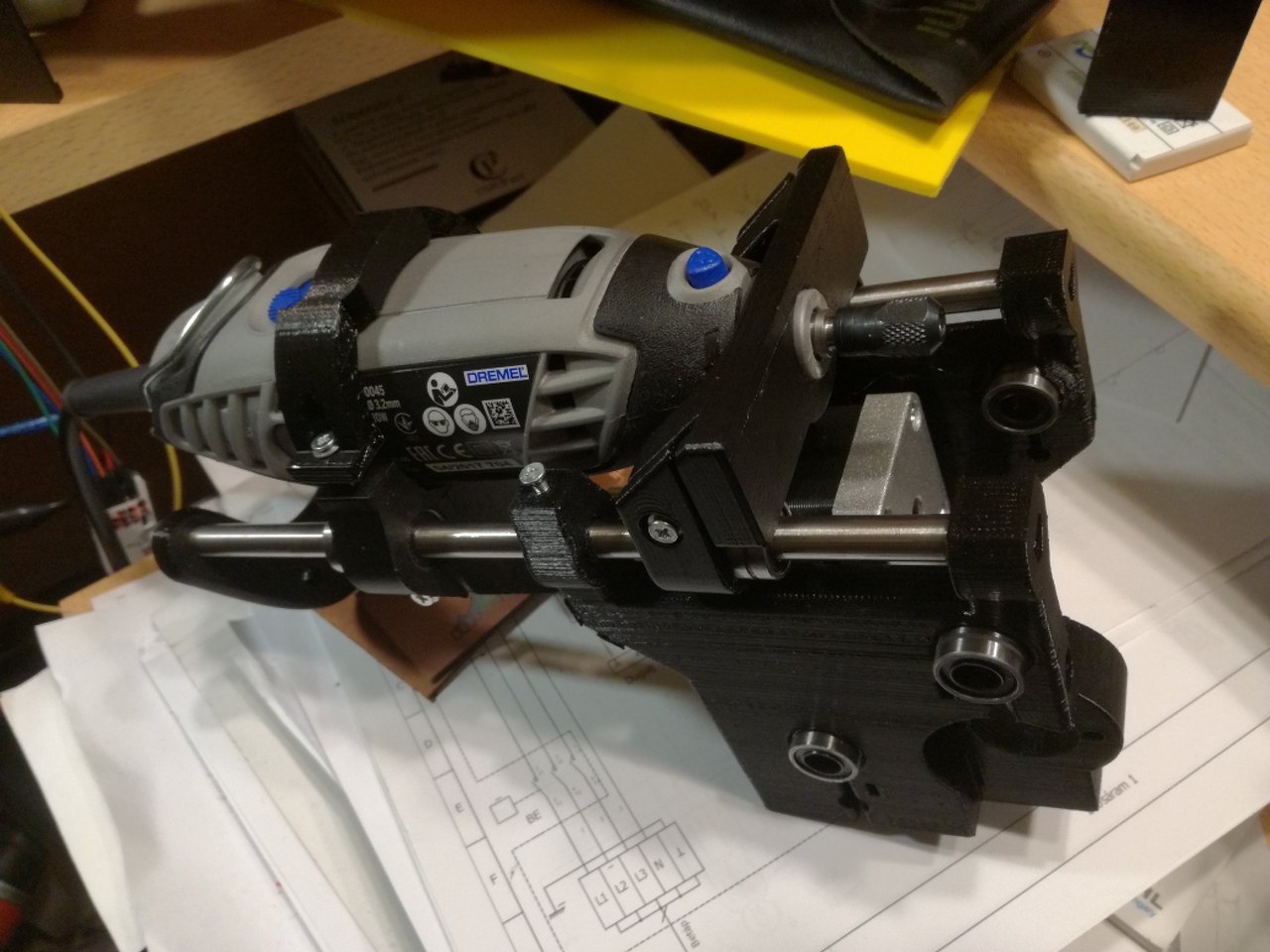

(#) Pali79 válasza morfondi hozzászólására (») Nov 8, 2017 /
Csak az alsó részén rögzített motorral nem lehet normálisan gravírozni. A képen is látszik, hogy beremeg az egész. Nálam sima laposvasból volt hajlítva a motor tartó, azzal nem is volt baj.
(#) morfondi válasza Pali79 hozzászólására (») Nov 8, 2017 /
Ja, két ponton volt rögzítve a Dremel, alul becsavarva, felül egy pánt fogta meg. Bár nekem is gyanús volt a z-tengely, ezért én még be is ragasztottam ragasztóval a 8-as tengelyeket.

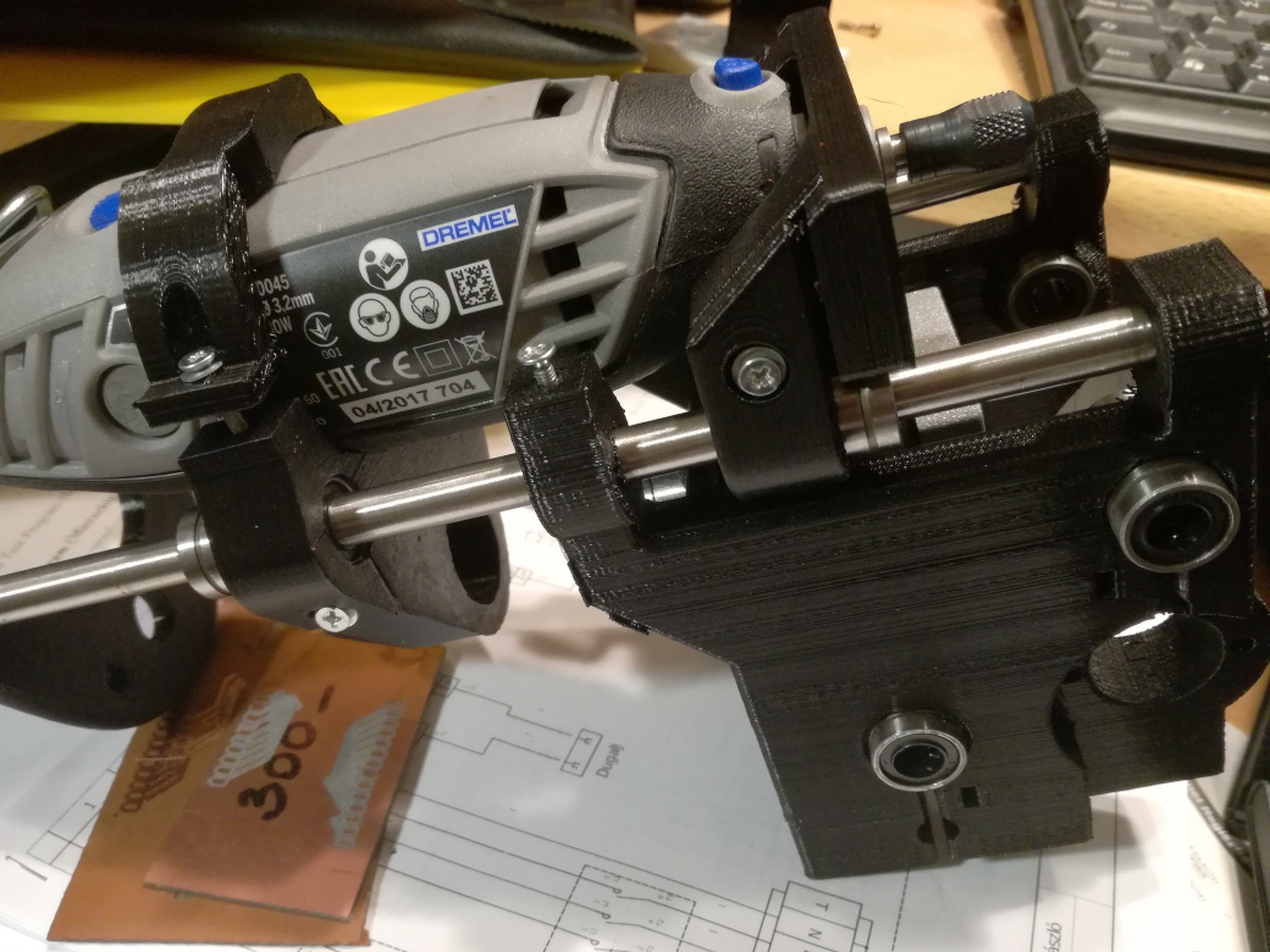

(#) morfondi válasza Zozi85 hozzászólására (») Nov 9, 2017 /
Az enyém viszont a 3d nyomtatású alkatrészek miatt hamar elkészült és a merevsége sem rossz szerintem, no meg nem túl drága. A munkaterület is csak tőlem függ.
Nekem a z tengely kialakítása nem tetszett annyira és az idő be is igazolja, ezért másik kocsit lehet nyomtatni és tesztelni.
Kis méret, pl. a plexi könnyen cserélhető, ha baj van.
Ráadásul, ha valaki kitalál hozzá jobb kialakítást, cserélhető, próbálható. És a méretek is pontosak, nem kell annyit fúrni, faragni.

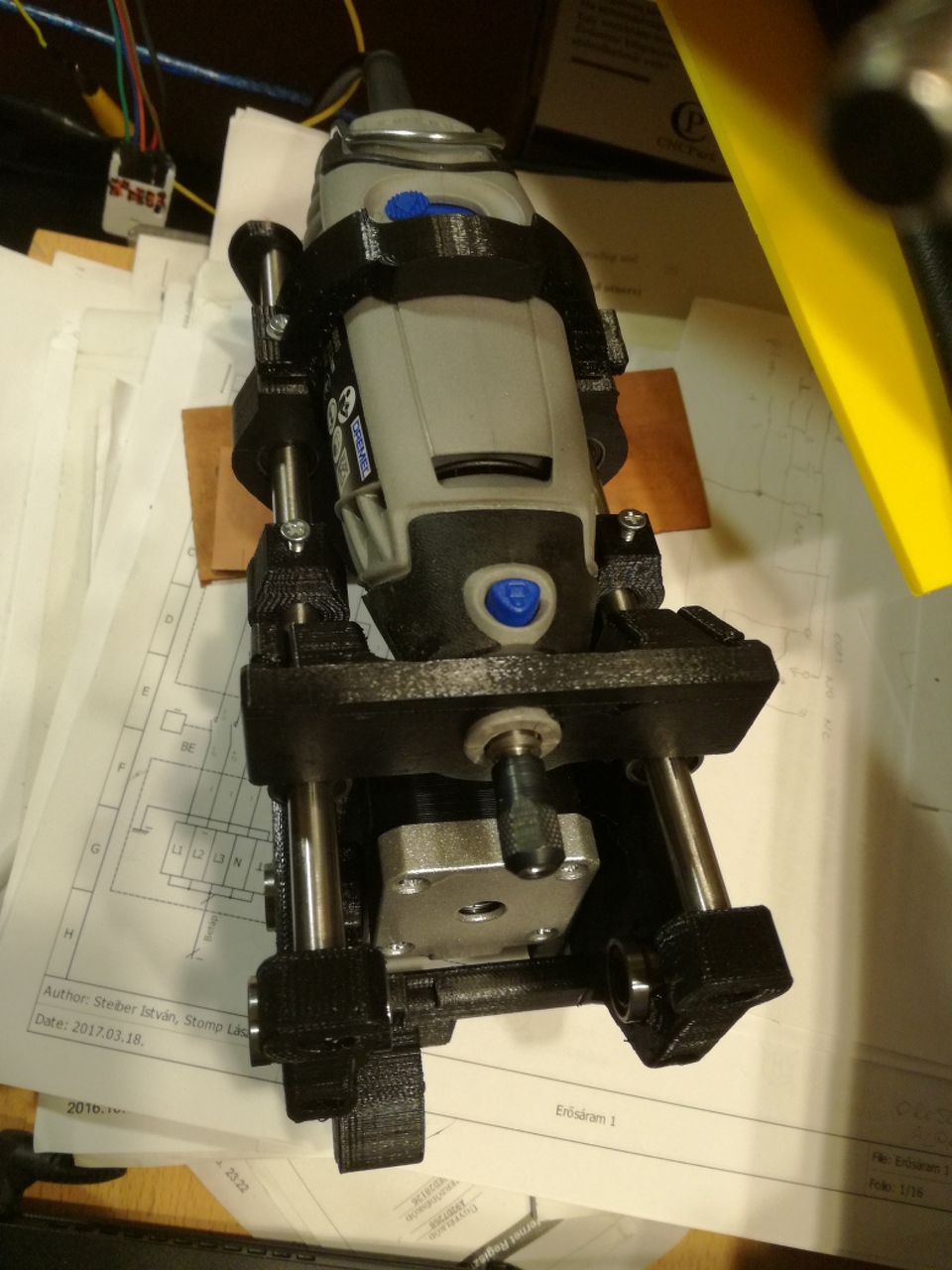

(#) morfondi válasza Zozi85 hozzászólására (») Nov 10, 2017 /
Sziasztok! Akkor szerintetek egy ilyen merevebb szerkezettel meg nem menetes szárral, hanem menetes orsóval jobb lehet a merevség és mondjuk, így megfogva a Dremelt, van esély jobb minőségű nyákot marni? Igaz, kb. 9 óráig nyomtattam a kocsit.
(#) kaqkk válasza morfondi hozzászólására (») Nov 10, 2017 /
„kb. 9 óráig nyomtattam a kocsit.”
Így első látásra megérte a belefektetett munkát , reméljük hogy olyan jó is lesz mint amilyen jól néz ki ...
(#) morfondi válasza kaqkk hozzászólására (») Nov 10, 2017 /
Elfelejtettem szünetmentest tenni, volt izgalom, lesz-e áramszünet. Bízok benne, mert tervezek egy nagyobbat, de jóval merevebbet, és csak nagyon kevés nyomtatott alkatrésszel. Valaki nézegette a mydiycnc felépítését? 40x40-es alumínium lenne itthon, elég merev lenne? Mondjuk, az eredeti az csak 20x20-as. 400x500-as, vagy kicsit kisebbe kellene csinálni egyet.
