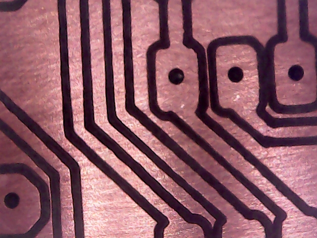

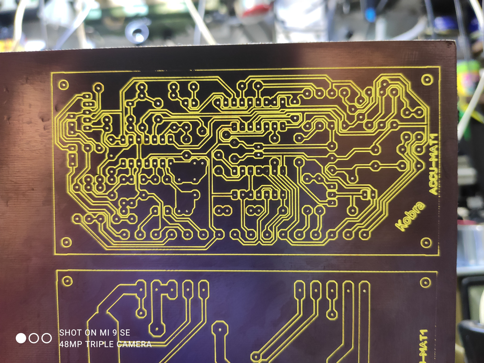

Pontosság ez itt a kárdés! Miről is beszélünk? Hobbi gépről. Mire is azeretném használni? Hát nem nagypontosságú munkadarabok elkészítésere. Zombe válaszában máe benne van a kihívás 0.05 pontosság. Ha ez barkácsalkatrészekkel sikerül az fényes győzelem. Ha sikerül elérnem hogy, smd alkatrészekhez elfogadható nyákot tudjak marni maximálisan megelégedhetek. Ugye az a bizonyos 0,05mm. Szóljon akinek sikerült (Nem arany áron!) megépíten.

Sikba lehetne marni de nem tartottam fontosnak mivel a nyákmarásnál mindenképen elkészítem a domborzati térképet a felületről

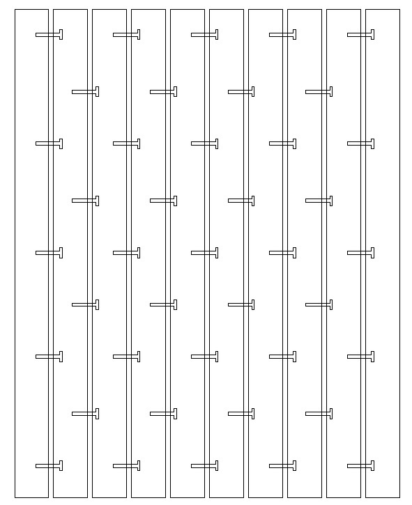

(#) tiggersoft válasza zombee hozzászólására (») Aug 25, 2021 /
Gépépítő profilokból is lehet jó asztalt építeni, csak nem a végeiken kell csavarozni! Keresztbe, váltott sorokban kell csavarozni. Tehát mindig csak a soron következőt rögzíteni, az előző csavarok közt.
(#) Pali79 válasza tiggersoft hozzászólására (») Aug 26, 2021 /
Erről nincs valami ábra vagy kép? Nem nagyon tudom elképzelni ezt az összerözítést.
(#) tiggersoft válasza Pali79 hozzászólására (») Aug 26, 2021 / 1
Valahogy így képzeld el, mint a képen...
