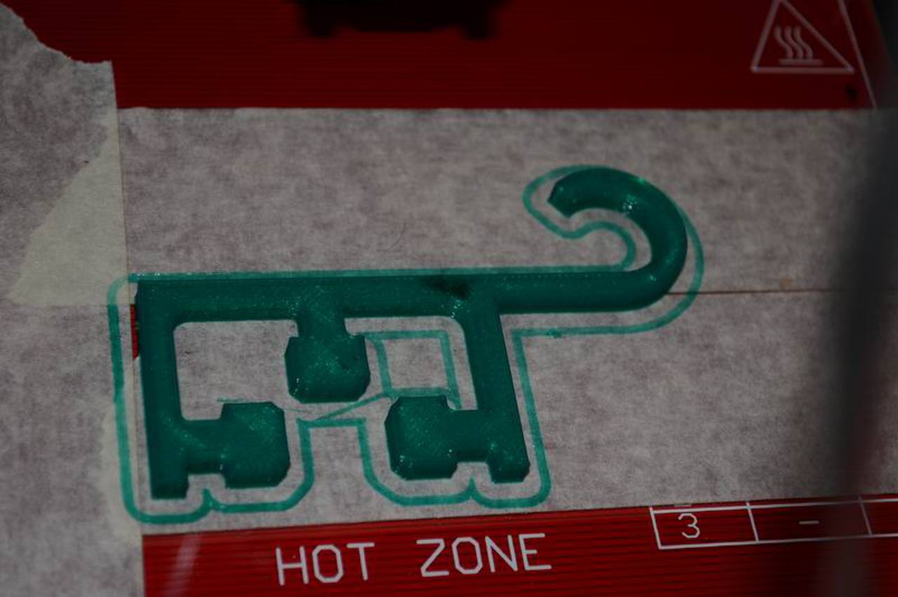

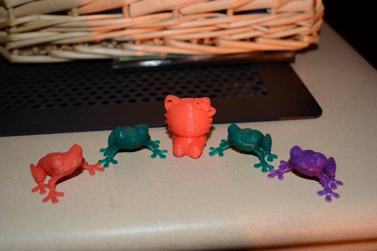

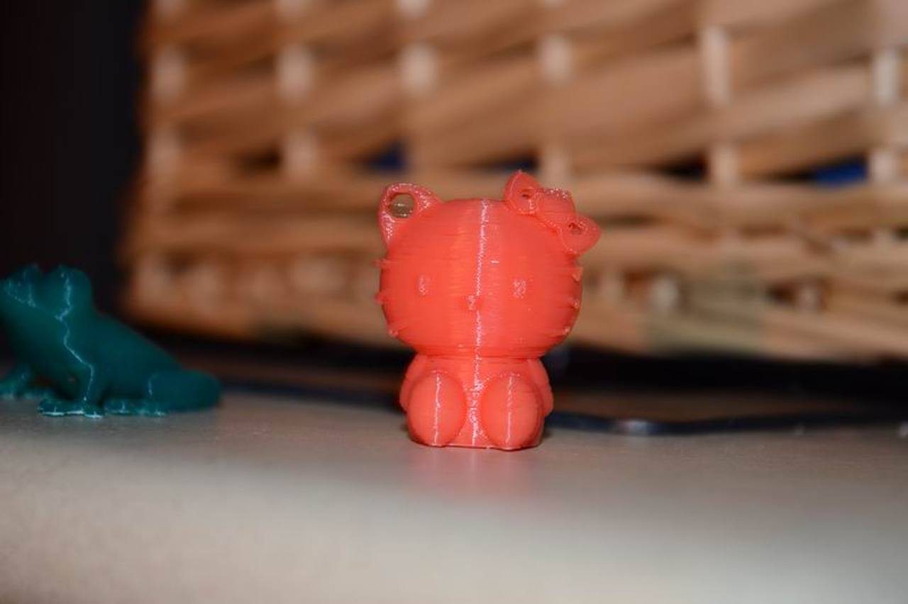

(#) vanzerr hozzászólása Aug 23, 2015 / 3
Egy kicsit módosítottam a CNC gépemen, alkalmassá tettem 3D nyomtatásra. Íme az első "eredmények".
(#) kameleon2 válasza vanzerr hozzászólására (») Aug 23, 2015 /
Szuperek lettek! Milyen szoftverrel és milyen hardverkiegészítéssel sikerült ezt elérned? Én is tervezem egy ideje a feltétet, de gondoltam kérdezősködök, mielőtt belevágok .
(#) Melphi válasza vanzerr hozzászólására (») Aug 23, 2015 /
Nemá, légyszíves a gépről is tegyél fel képeket, azt is hagy lássuk, amúgy gratula, nem tudom milyen a géped, de szépen dolgozik.
(#) Melphi válasza kameleon2 hozzászólására (») Aug 23, 2015 /
Ezt én is megépítettem, tökéletesen működött, marha érdekes és jól néz ki, én folyékony meleg ragasztóval illesztettem össze, alig látszik.
A hozzászólás módosítva: Aug 23, 2015
(#) vanzerr válasza kameleon2 hozzászólására (») Aug 23, 2015 / 1
Ugye a gép az adott volt, a kiegészítők amiket vettem hozzá:
Arduino 2560, Ramps 1.4, egy E3d V6-os nyomtatófej, a nyomtatószálnak egy előtolómű és egy fűthető asztal. Azt hiszem ennyi.
Vezérlésnek (x,y,z) megtartottam az eredeti CNC vezérlőmet, ehhez a jeleket (step, dir) a Ramps panelról kivezettem, az előtolómű meghajtást pedig a Ramps vezérlője végzi.
A "g kód" elkészítését a Cura nevű programmal készítem, nyomtatni pedig SD kártyáról nyomtatok.
(#) kameleon2 válasza vanzerr hozzászólására (») Aug 24, 2015 /
Én valami ilyen fejre gondoltam elsőként - ez igaz - teljesen komplett. A szoftverre agyaltam inkább, mert Googel sketchup + Mach3 már össze lett lőve marásra, de nem tudom milyen lenne 3D printre. Mekkora sebességgel sikerült a gépednek mennie nyomtatás közben?
(#) vanzerr válasza Melphi hozzászólására (») Aug 24, 2015 / 1
Köszi szépen!
Az alábbi linken van néhány kép a gépemről. A 3D nyomtatáshoz annyiba különbözik, hogy a marómotor helyére szereltem fel a nyomtatófejet, a T nútos asztalra pedig a fűthető asztalt. Majd erről is csinálok képet ha egy kicsit alakítok a vezetékelésen (mondjuk ez még a gép egészében szükséges lenne, csak várok az ISOBOB-ra).
Itt vannak a képek.
(#) vanzerr válasza (Felhasználó 13571) hozzászólására (») Aug 24, 2015 /
Köszi Zoli! A király még hátra van, csak tápot kell cserélnem mert a 10A kevésnek bizonyult a gép "kiszolgálására".
(#) vanzerr válasza kameleon2 hozzászólására (») Aug 24, 2015 / 1
Engem erről a fejről már korábban lebeszéltek, állítólag sokszor beragad a szál. Én a "bovdenes" megoldást választottam. Igaz még csak tesztelgetem a rendszert az átépített CNC gépemen, de nagyon gondolkozom egy önálló nyomtató megépítésében.
A szoftverre visszatérve a Cura program tud Mach3, illetve LinuxCNC kompatibilis G kódot készíteni. Ebben az esetben engedélyezni kell a 4. tengely használatát. Ez fogja a szálelőtolást végrehajtani.
A nyomtatási sebességnek 1200 mm/s van beállítva. Tudna többet is bőven, de én nem szeretem "kínozni" a gépem.
