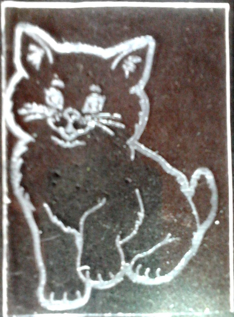

(#) kaqkk válasza Zoli_bácsi hozzászólására (») Jún 21, 2015 /
Kínai 30fokos gravíűvel 0,2 mm es mélysége adtam neki , de a Z tengely 0 pontját mélyebbre kellett enni (a csempe görbe volt) Az előtolás kb900 a fordulat meg 12000 volt
(#) kaqkk válasza kaqkk hozzászólására (») Jún 21, 2015 /
Déluán megint cnc-z tem egy kicsit Csempére üvegre nem jó gravírozni mind két anyag girbigörbe

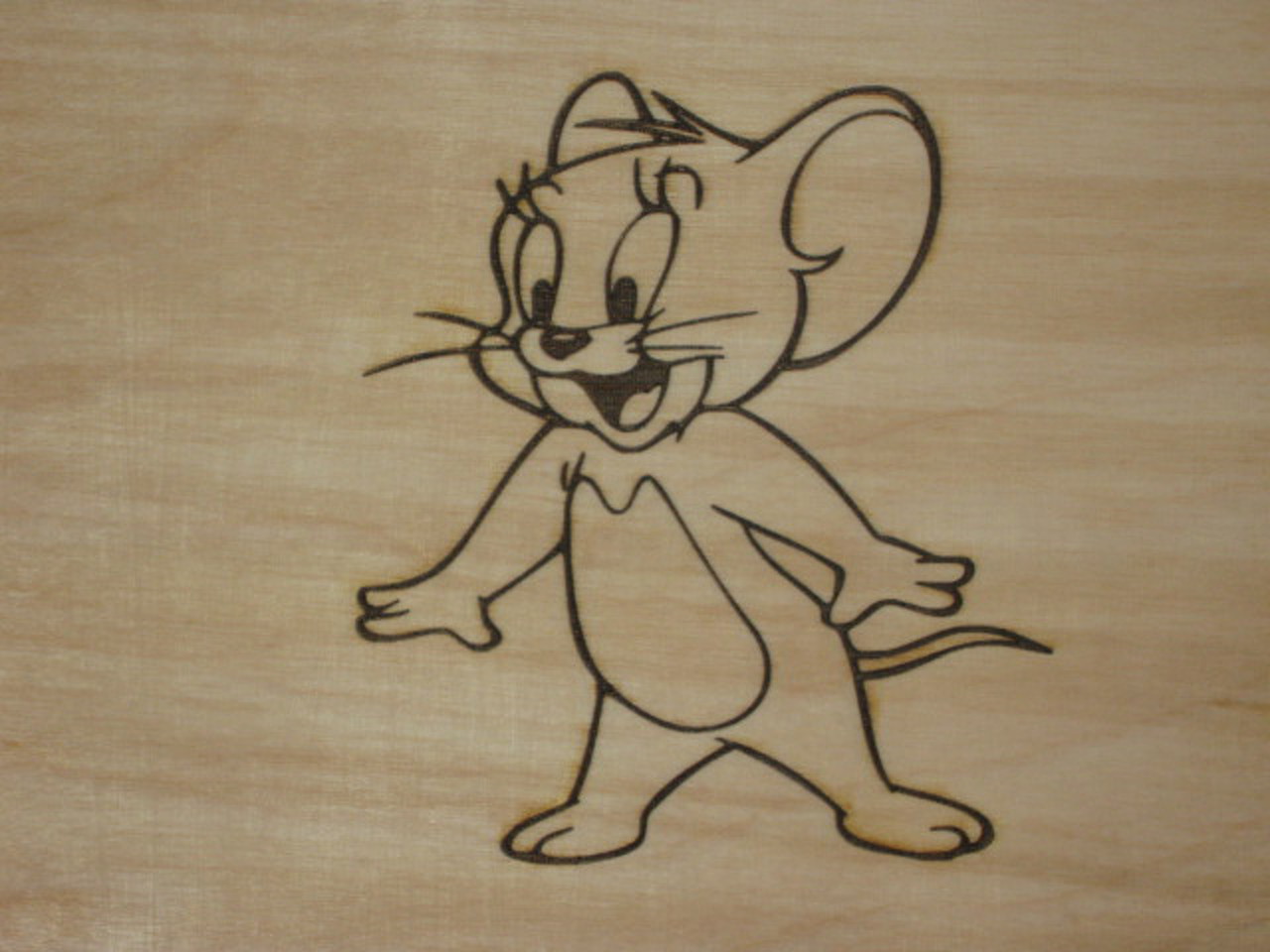

(#) Melphi hozzászólása Jún 26, 2015 /

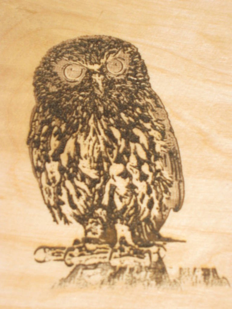

Gravíroztam egy gyorsat a gépemmel, a gép még nagyon nyers, nincs teljesen beállítva, a képen látható munkát egy 2w-os kék lézerrel kb 13perc alatt készült el 0,5mm mélyen beégetve. Néhol sárga füstösödés látható ez azért van, mert még levegő be fúvás se volt.
(#) GPeti1977 hozzászólása Jún 26, 2015 /
az első plexi gravírozásom 0,1mm gravír tűvel.
(#) SALáta válasza Melphi hozzászólására (») Jún 26, 2015 /
Nagyon jó, nem fog változni jelentősen, úgy is ég picit a széle. Két előnyöd lesz levegővel. Munka közben mindig túlnyomás alatt lesz a lézer, másik fontos előny a füst elfújása. Elszívót (halkan jegyzem meg burkolatot) tegyél a gépre.

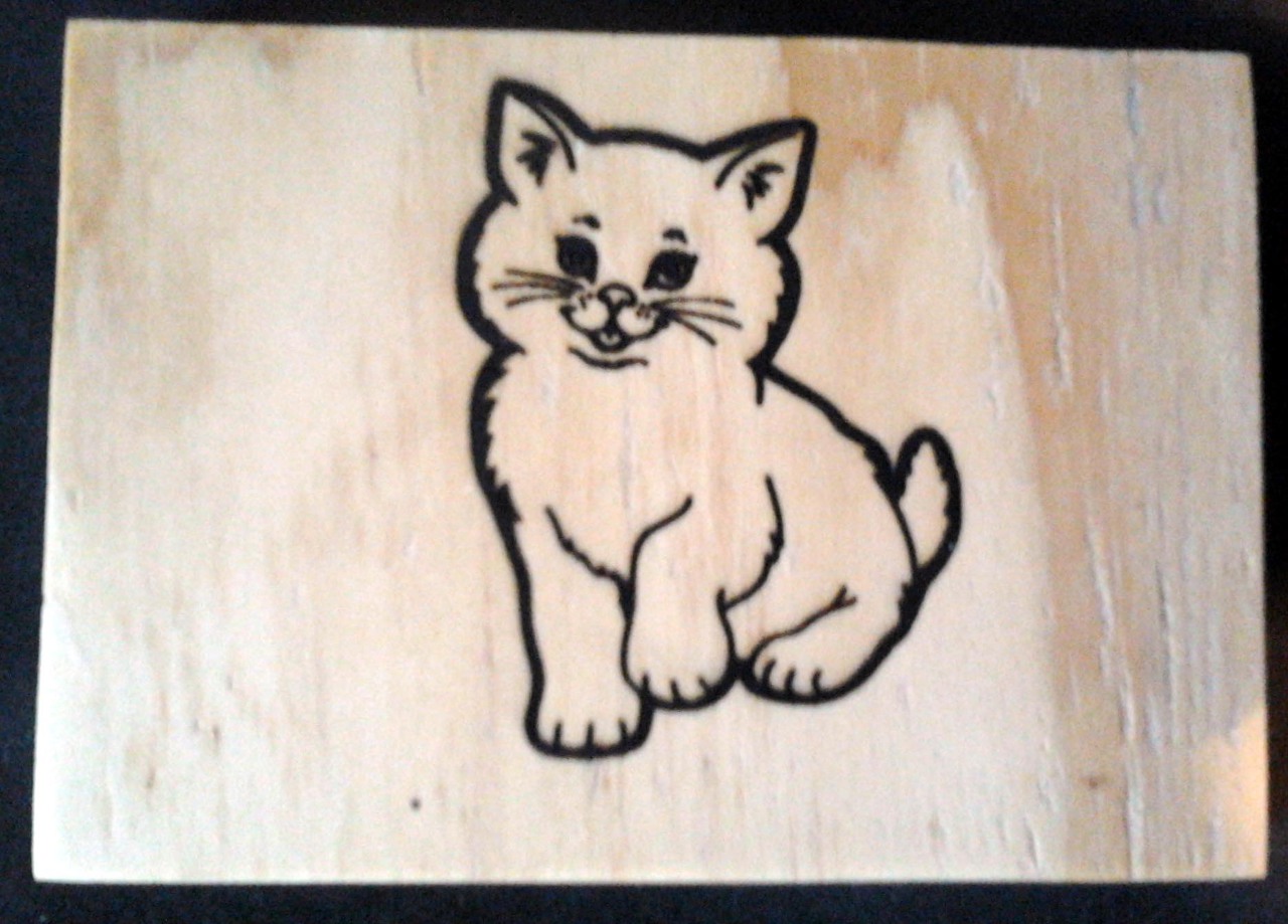

(#) GPeti1977 válasza (Felhasználó 13571) hozzászólására (») Jún 26, 2015 /
Égettem gyorsan egy macskát kék lézerrel.
Mekkora infra lézer kellene hogy plexibe lehessen gravírozni vele minimum?
(#) Melphi válasza GPeti1977 hozzászólására (») Jún 26, 2015 / 1
A diódás megoldás felejtős, még az infra is átlát a plexin, plexire mindenképpen CO2 lézer kell.

(#) Melphi hozzászólása Jún 28, 2015 /
Egy tegnapi munkám, hát van még mit javítani.
A hozzászólás módosítva: Jún 30, 2015
(#) Koncsar válasza Melphi hozzászólására (») Jún 30, 2015 /
Nem kell szerénykedni, szép kis hóbagoly. csak összesározták.

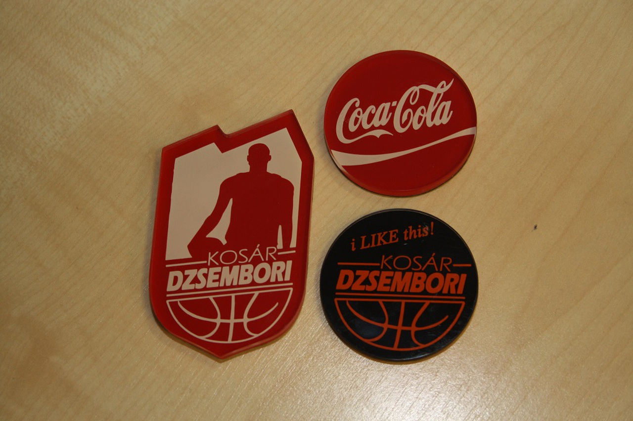

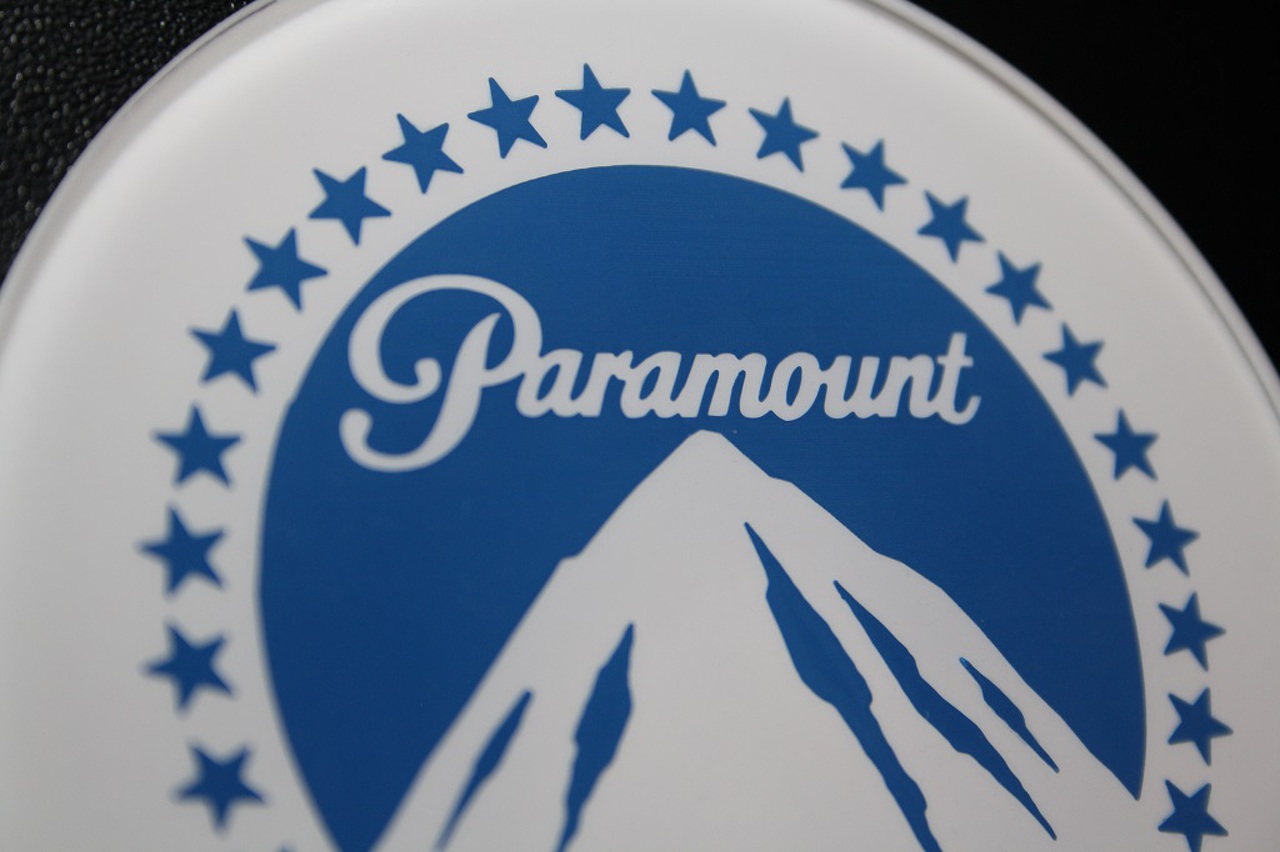

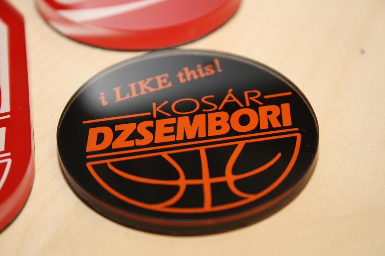

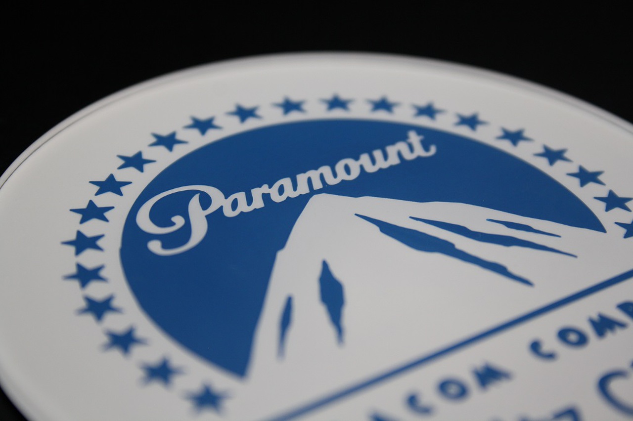

(#) Zoli_bácsi hozzászólása Júl 1, 2015 / 6
Picit bővült a plexi paletta:
Lassan-lassan kialakul a technológia.

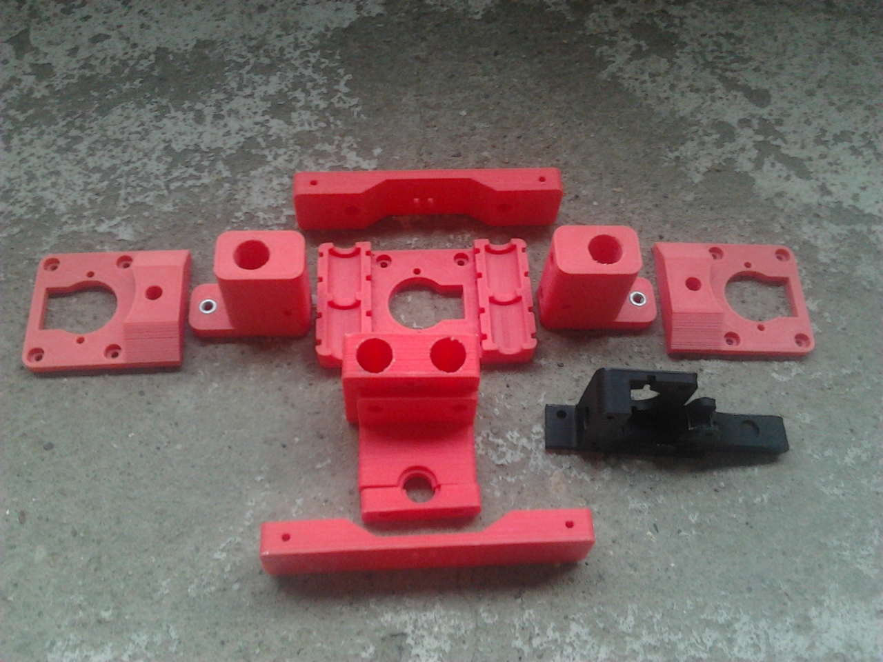

(#) GPeti1977 hozzászólása Júl 1, 2015 /
Ezeket készítettem most egy másik nyomtató műanyag alkatrészei.
(#) kameleon2 válasza GPeti1977 hozzászólására (») Júl 1, 2015 /
Nagyon tetszetős. A fémet hogyan helyezted bele a printbe?
(#) GPeti1977 válasza kameleon2 hozzászólására (») Júl 1, 2015 /
Satuval.
Ennek az egyszerű gépnek az alkatrészei, persze szebben is meg lehet csinálni, pl fűtött bed, nem fa váz.

(#) kameleon2 válasza GPeti1977 hozzászólására (») Júl 2, 2015 /
Tehát hidegen préselve. KB mennyi idő egy ekkora print elkészítése? Még egy kérdés: Miért éppen piros? (Tudom költői, biztosan ilyen anyagod volt)
(#) GPeti1977 válasza kameleon2 hozzászólására (») Júl 2, 2015 / 1
Több mint 12 ora. Pirosat vettem de már van fekete is. ABS böl van.
Sejtettem, hogy nem 1-2 perc. Igaz sokkal gyorsabb mint bicskával kifaragni
(#) ktamas66 válasza Zoli_bácsi hozzászólására (») Júl 2, 2015 /
Tökéletesek! Az éle polírozva van, vagy bírja a festék a hőkezelést?
(#) Zoli_bácsi válasza ktamas66 hozzászólására (») Júl 3, 2015 /
Köszönöm szépen!
Finom csiszolóvászonnal csiszolva.

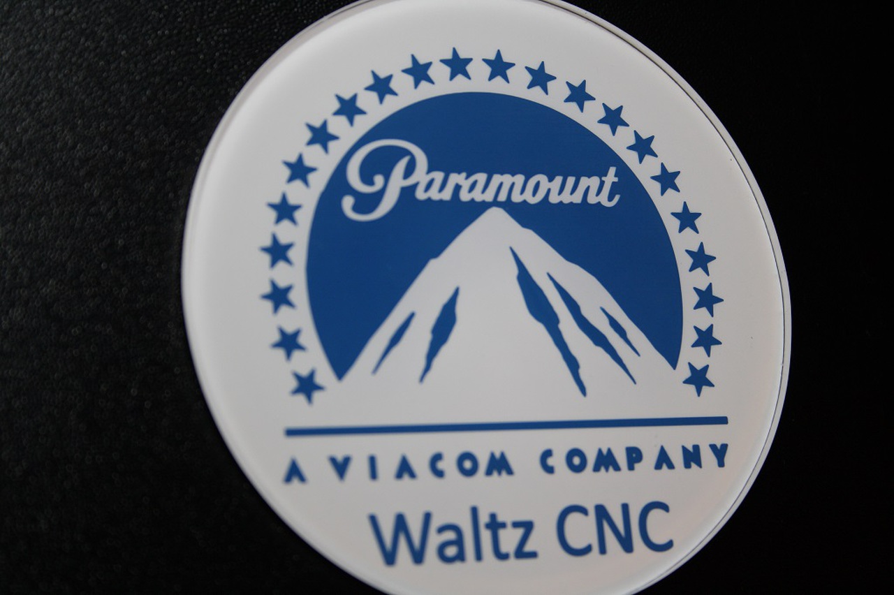

(#) Zoli_bácsi hozzászólása Júl 3, 2015 / 3
Egy újabb példánya a plexi gravírozásnak. Most már az apró részletek is kezdenek jó kontúrosak lenni.
