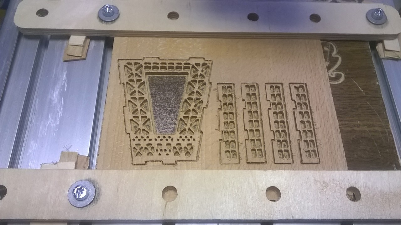

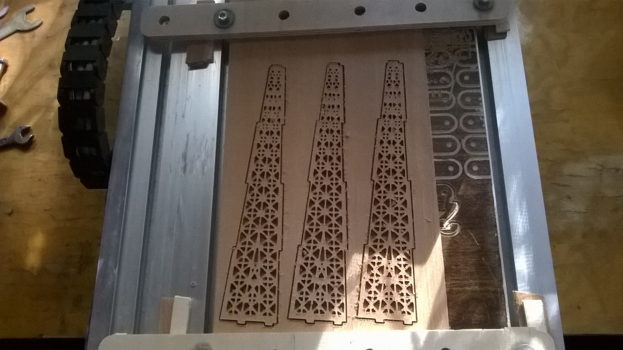

(#) StefuPeti hozzászólása Jún 11, 2015 / 4
Van már nekem is EIFFEL tornyom.
Köszönöm SALáta "kollégának" a terveket !!!

(#) Koncsar válasza StefuPeti hozzászólására (») Jún 11, 2015 /
Szia! Elkérhetem én is? Szivesen megépíteném SALáta tornyát.

(#) StefuPeti válasza Koncsar hozzászólására (») Jún 12, 2015 /
Szia. Megkérdezzük SALáta kollégát.
Szóval odaadhatom a terveket????
(#) SALáta válasza StefuPeti hozzászólására (») Jún 12, 2015 /
Nyugodtan. Én is kaptam. Gratulálok, jó lett! Ha jól tudom valamelyik külföldi oldalról való, de nem vagyok benne biztos lehet hogy a dvd-n volt amit anno vett a cncart.
Szia. E-mail ment. Várjuk a kész építményed fotóit ide.
A hozzászólás módosítva: Jún 12, 2015
(#) Koncsar válasza StefuPeti hozzászólására (») Jún 12, 2015 /
Szia! Köszönöm szépen SALáta kollégának, és persze Neked is. Marószárban milyen vastagságot használtál? Köszi.

(#) Koncsar válasza StefuPeti hozzászólására (») Jún 13, 2015 /
Szia Péter!
Romokban áll a tornyom, volt egy Cunami tegnap este nálam. Lehet, hogy megpróbálom 1 mm es vaslemezből felépíteni. A 2.5 órás műveletbe én is belefáradtam.

(#) StefuPeti válasza Koncsar hozzászólására (») Jún 16, 2015 /
Szia. A vaslemezes toronyra igencsak kíváncsi vagyok milyen lesz.
Remélem látunk fotókat róla.
