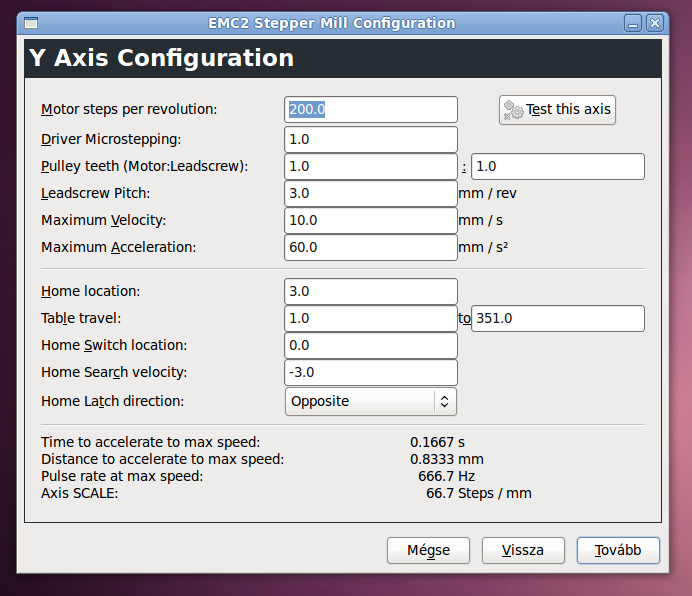

Csak egy kerdes. Mekkora a maximalis fordulat (lepesszam) masodpercenkent, amivem meg nem veszti a motor az erejet ezekkel a vezerlokkel? Es milyen MOSFET-et hasznaltal?

(#) elektromos válasza Zsolt2 hozzászólására (») Ápr 14, 2012 /
Én IRL640-es FET-el csináltam, így nem kell neki védő dióda, így kisebb a nyák is. Ha ezekből a beállításokból eligazodsz, akkor talán meg tudod a sebességet. Nem én állítottam be a gépet, csak néztem, hogy a cimbi mit csinál. Ez tavaly szeptemberben volt, már nem emlékszem rá, hogy is csinálta.
