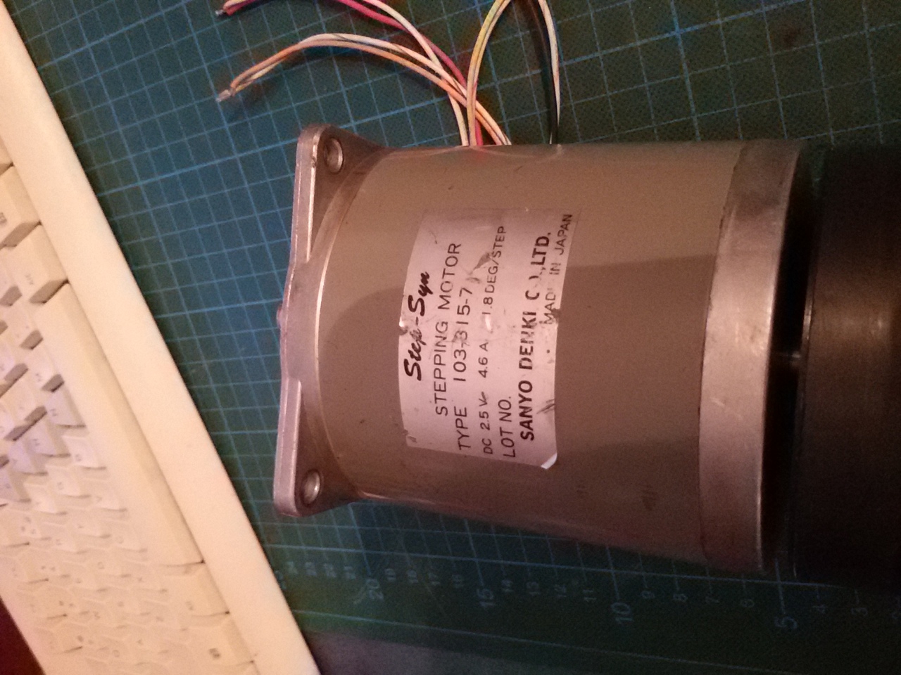

(#) usane válasza seat hozzászólására (») Ápr 18, 2017 /
Több hibalehetőség van.
1. Motor bekötés.
Az "1" és "2" számú kapcsok a motor melyik kapcsára csatlakoznak?
A tekercsnek van eleje és vége. Nem mindegy hová kapcsol a vezérlő negatívot vagy pozitívot.
lásd
Milyen a stepper motor? Annak ismered a bekötését?
2. A forgó kapcsolón beállítottad a motorhoz tartozó megfelelő áramot?
3. A táp elég erős a motorhoz? A 30V az a motorfeszültség alsó határán van(27V). Nem lehet, hogy amikor elindul a motor lehúzza a tápot 27V alá?
Ezeket ellenőrizd.
Ezen kívül a BOOST-ot is GND-re kötheted a teljes áram eléréséhez, anélkül csak 75%-át adja a beállítottnak, ami persze terhelés nélkül elég kell legyen.
A Resetet meg állítsd magasra az ábra szerint(4k7 ellenállás). Bár az lenne logikus ha ez a vezérlőn belül lenne megoldva, de ez ha jól látom open kollektoros.
A hozzászólás módosítva: Ápr 18, 2017

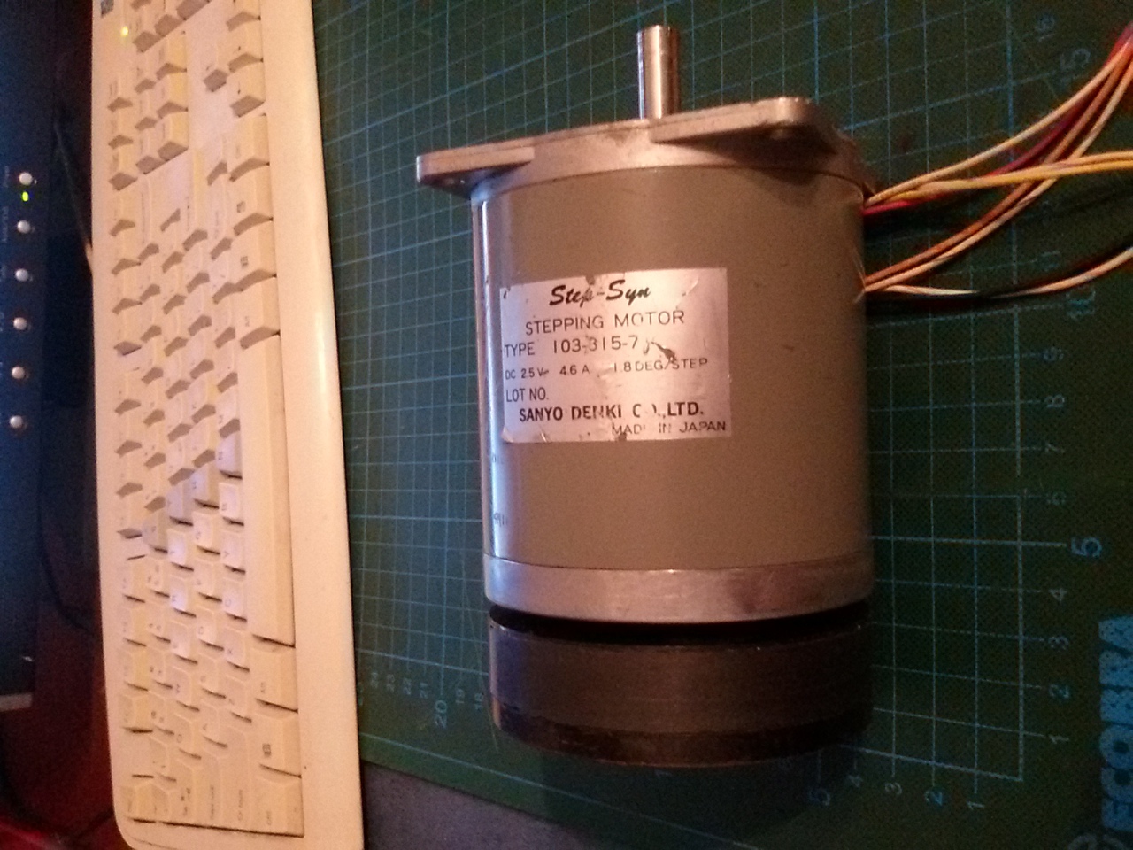

(#) seat válasza usane hozzászólására (») Máj 1, 2017 /
Koszonom a segitseget. Mellekelem a kepet a motorrol,azt hogyan tudom eldonteni ,hogy melyik a tekercsnek az eleje es a vege? Van egy altalam epitett vezerlo es azzal mindegy,hogy a tekercs melyik veget hova kotom,mukodik.A napokban megprobalom megszerezni az eredeti trafot es a racket amivel gyarilag mukodik ez a vezerlo.

(#) usane válasza seat hozzászólására (») Máj 9, 2017 /
Ha jól látom a képről a színeket akkor párhuzamosan vannak kötve a motor tekercsei.
Ugye ohm törvénye alapján párhuzamos kapcsolásnál csökken az ellenállás, nagyjából a fele lesz, a motor 40-50%-al több áramot fog felvenni. Ha a pólusokat jól kapcsoltad a vezérlőre, lásd a képen akkor ez is okozhatja a hibát ha kicsire van beállítva a motor árama a vezérlőn.
