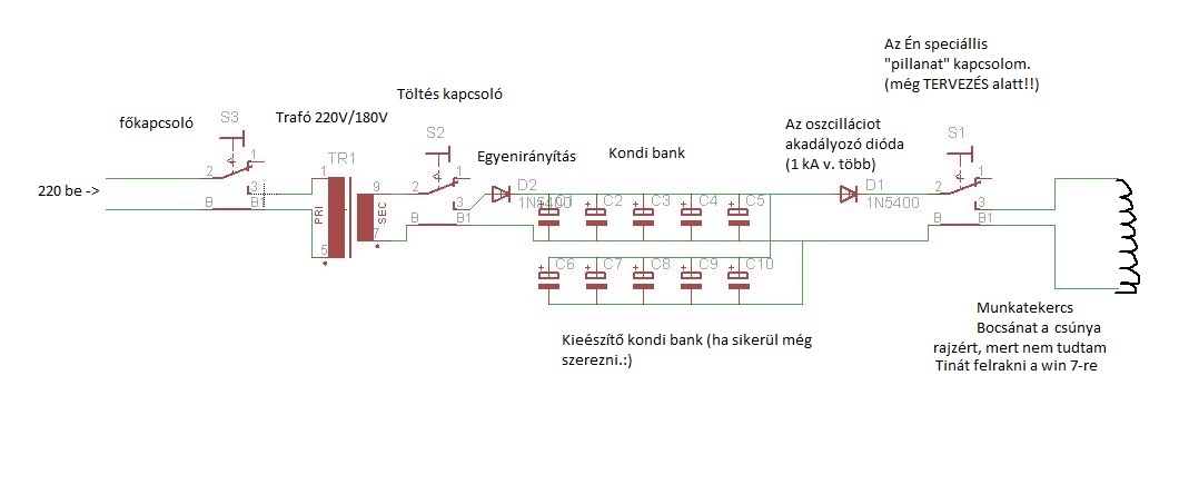

(#) alfa007 hozzászólása Márc 21, 2010 /
Üdv. mindenki.
Én már építtettem egy coilgunt, és hááát... izééé.. elég gagyi lett.
Van is egy kép róla itt.
Collectort már ismerem, és egy jó ízűt beszélgettem erről a témáról. Ebben linkben hihetetlen eszmecserét találtok (lásd lejjebb a commets).
Nos még egyszer meg porálom, mivel a kodibankom egy komolyabb. Java rész 200V és 330µF-470uF, ezeket PC tápból turkáltam ki (neh.. most meg nem fogok tudni labortápot készíteni. o.O), valamint egy TV táp kondi.
Na szóval nem sokára lesz lomtalanítás a lakóhelyemen, és bővíteni fogom a kondibakot.
A tekercs 1-1.5mm lesz, a táp nem az lesz h be 220-ba és had szóljon, mivel ha a kondik bedurvulnak, akkor jajgatás a vége, direkt erre a célra lesz egy trafó.
Tirisztor,.. na az necces, ha nem sikerül beszereznem, akkor marad a szikraköz, de nem akármilyen, mivel magam fogom meg tervezni, most csak annyit árulok el hogy kapcsoló ami a másodperc 1 század része alatt kapcsol be-ki, és speciális olaj (NEM MOTOR OLAJ!!!), mert nem akarok megsüketülni.
Ennyi lenne sztori.
Az lenne a kérdésem, hogy a mellékelt képen ez kondiban elég lenne , ha 150-160V körüli értékre töltöm fel, és egy 2cm×1.5 mm-s fémet?

(#) Collector válasza alfa007 hozzászólására (») Márc 21, 2010 /
Így közvetlen elkókra nem szabad tekercset kapcsolni. Egy dióda mindenképpen kell, ami megakadályozza az oszcillációt a tekercs és a kondibank közt.
(#) alfa007 válasza Collector hozzászólására (») Márc 22, 2010 /
Halli. Tudom h mire gondolsz, na azt sikerült ki felejtenem, gondolom jó erős kell.
Meg is van a kapcsolási rajz a mellékletben van, nyugodtan szólj aha kell valamit változtatni.
(#) Collector válasza alfa007 hozzászólására (») Márc 22, 2010 /
Ha egyszerre mindkét kapcsoló bekapcsolt állapotban van, az nem lesz túl egészséges. Valami áramkorlátot érdemes bekötni. Egy sima ellenállás is jó, vagy ha profibban akarod, akkor egy tranzisztoros áramfigyelőt is beköthetsz. Biztosíték is jó, de abból lassú kell.
Óhh.. mielőtt lőnék a töltés kapcsolót mindig lekapcsolom. A kodibankom már elkészült, a tekercs még a régi csak már 1.2 mm vastag réz van rajta, tápegységet lehet hogy nem is kell építenem, holnap az apámtól kapok egy trafót ami 6V-tol 380V-ig lehet különböző feszültség közül lehet válogatni. A pillanat kapcsoló ami már meg is van a terve (a fejemben) holnap gyorsan le is rajzolom (műszaki rajzlapra), működése egyszerű, egy nagy húzóerejű spirálrugó, ami egy kereket forgat el, a kereken egy pici fémlap lesz, a talapzaton lesz a két érintkező. A mechanizmus tetején lesz a felhúzókar és a kioldógomb. Úgy képzeld el mint egy óriáskereket. Az olaj azért kell hogy hangtompító és szigetelő szerepet lát el, csak sajnos nincs trafó olajam, vagy hűtőkompresszor olaj. Az is jó?
Hát az ilyen házi nagyáramú kapcsolómechanizmusok nem túl jó eredményt fognak adni. Tehát te olajban akarsz 2 nagy felületet tökéletes kontaktusba hozni. Hát ez alighanem lehetetlen vállalkozás. Az ilyen olajkapcsolós dolog leginkább több tíz kV mellett működik csak jól. Az olaj nagyon gyorsan be fog feketedni, és tele lesz mindenféle égett szennyeződéssel. Ilyen kapcsolónak inkább egy nagynyomású munkahenger kellene, aminek a végére egy V alakú rézdarabot raksz, és egy ugyan ilyen V alakú csatlakozóba megy bele. Minél puhább anyag, annál jobb lesz a kontaktus.
(#) SKY válasza alfa007 hozzászólására (») Márc 22, 2010 / 1
A kapcsolásodon a trafót 220/180V-nak írtad, gondolom az AC akart lenni, ha 200V-os kondikat használsz, akkor a trafóból 127V-nál nagyobb váltófeszültség feszültség ne jöjjön, különben durr a kondiknak.
Igaz az első próbálkozásra szárazon fogom megpróbálni, akkor beszerzek egy füldugót. Az a lényeg hogy gyorsabb legyen mint én egy sima kapcsolóval. Ok. akkor ez lesz a B terv.
