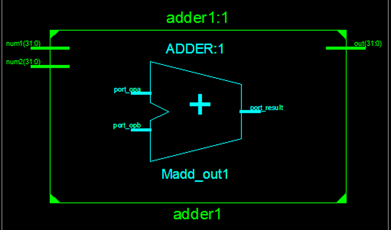

Sziasztok! Van bármi különbség működés vagy fizikai megvalósítás szempontjából a három összeadó között?
A hozzászólás módosítva: Nov 26, 2014
mellékelt képek
Akkor ezek szerint nincs. Köszönöm!
