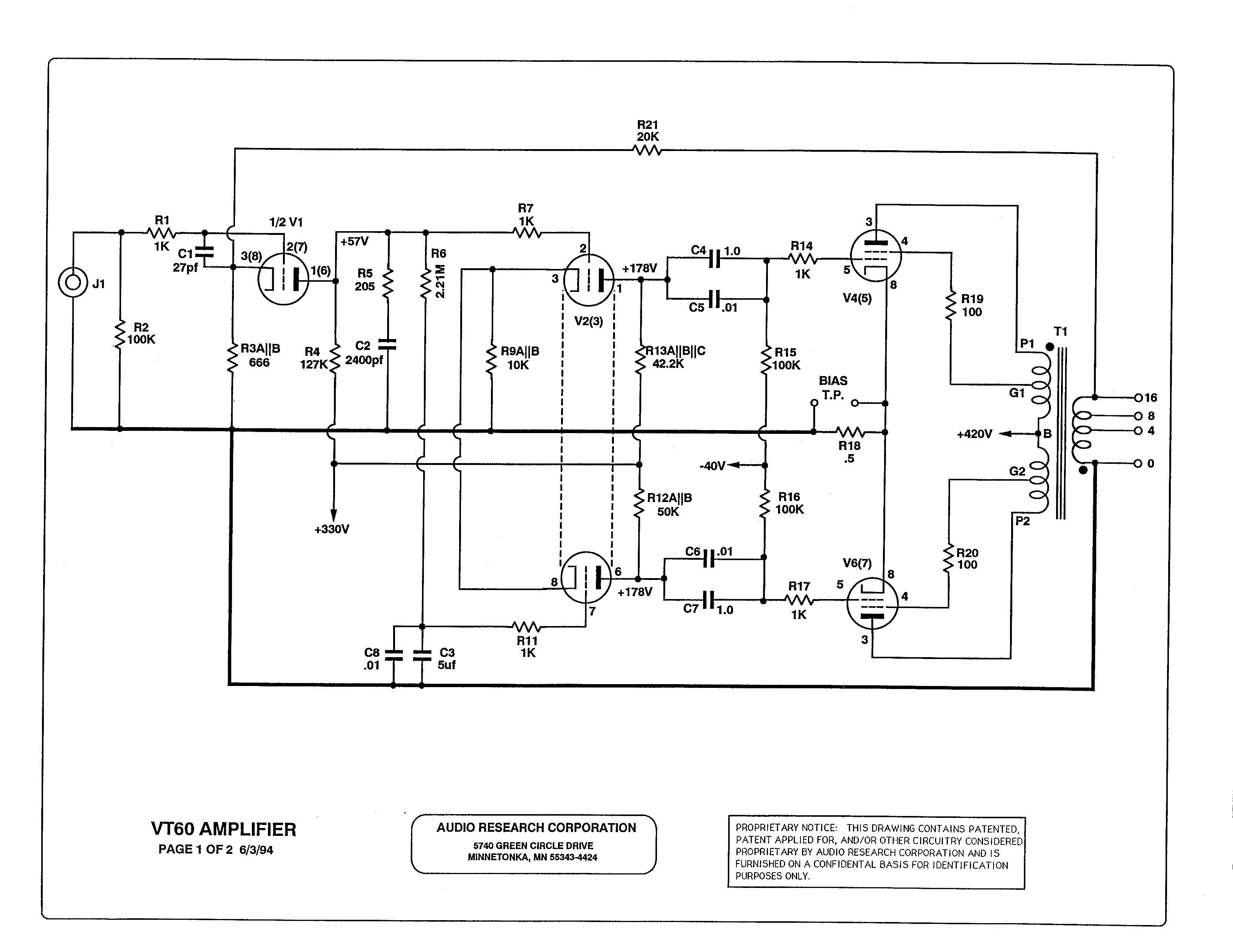

Én megépíteném az ARC VT-60 meghajtófokát. Ugyanez a kapcsolás felépítése, csak E88CC-vel, és jól szól.
