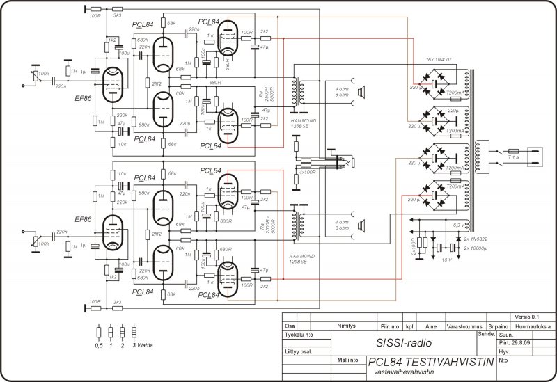

Volna valakinek használható ötlete arra, hogy hogyan tudnám a mellékelt erősítő(k) tápellátását megoldani? A problémám az, hogy a jelenleg rendelkezéste álló táp egy plazma tv-ből lett kimentve (kapcsolóüzemű), és kb 215V (+apróságok) jön ki belőle.
