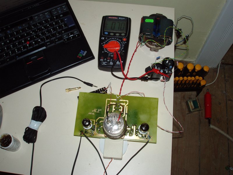

(#) Syn7h37ic hozzászólása Márc 4, 2011
Elkészült az OTL fejhallgató erősítőm, túl vagyok az első próbaüzemen. Eléggé meggyőző hangja van. Már "csak" dobozolni kell, illetve keríteni egy jó táptrafót, mivel a végcső rettenet sok fűtőáramot igényel.

(#) bakos13gab válasza Syn7h37ic hozzászólására (») Márc 5, 2011
Like.
