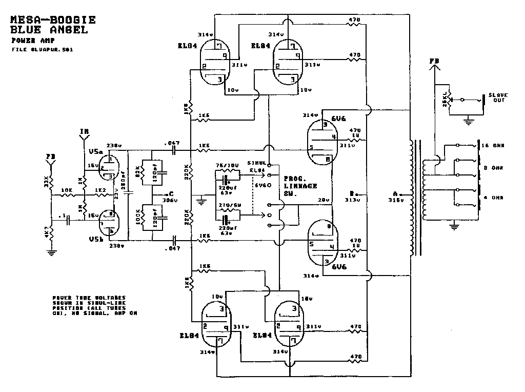

(#) rakosiadam hozzászólása Okt 3, 2011
A problémám tárgyát egy Mesa Boogie gitárerősítő végfokozata képzi! Ebben található 4xEL84 ill. 2x6V6 os cső, ami működhet együtt ill. külön-külön is a különböző karakterek miatt. A gond az, hogy ha külön kapcsolom őket, h csak az egyik féle cső üzemeljen a katódja üresen marad! (a hálózati trafóról kialakítanak egy kétszeresen negatív tápot, amivel talán le lehetne zárni a csövet, de nem tudom hogyan!)
Előre is köszi a segítséget!
(#) marone válasza rakosiadam hozzászólására (») Okt 3, 2011
A V1b-nek mi a szerepe ? (előfok)
(#) rakosiadam válasza marone hozzászólására (») Okt 3, 2011
Jogos a kérdés, véleményem szerint semmi, a hiánya nélkül sem változna a kép. Valahol kihagyják, hát itt bent maradt. A kettős triódában nem függ egymástól a két fél.
(#) pucuka válasza rakosiadam hozzászólására (») Okt 3, 2011
A V1b az egy gyenge limiter (dióda), de inkább nagy jelekre torzító.
Ha a katód kört megszakítod, a cső nem működik, semmi további teendő nincs. A fix negatív rácsfeszt mindíg megkapják
