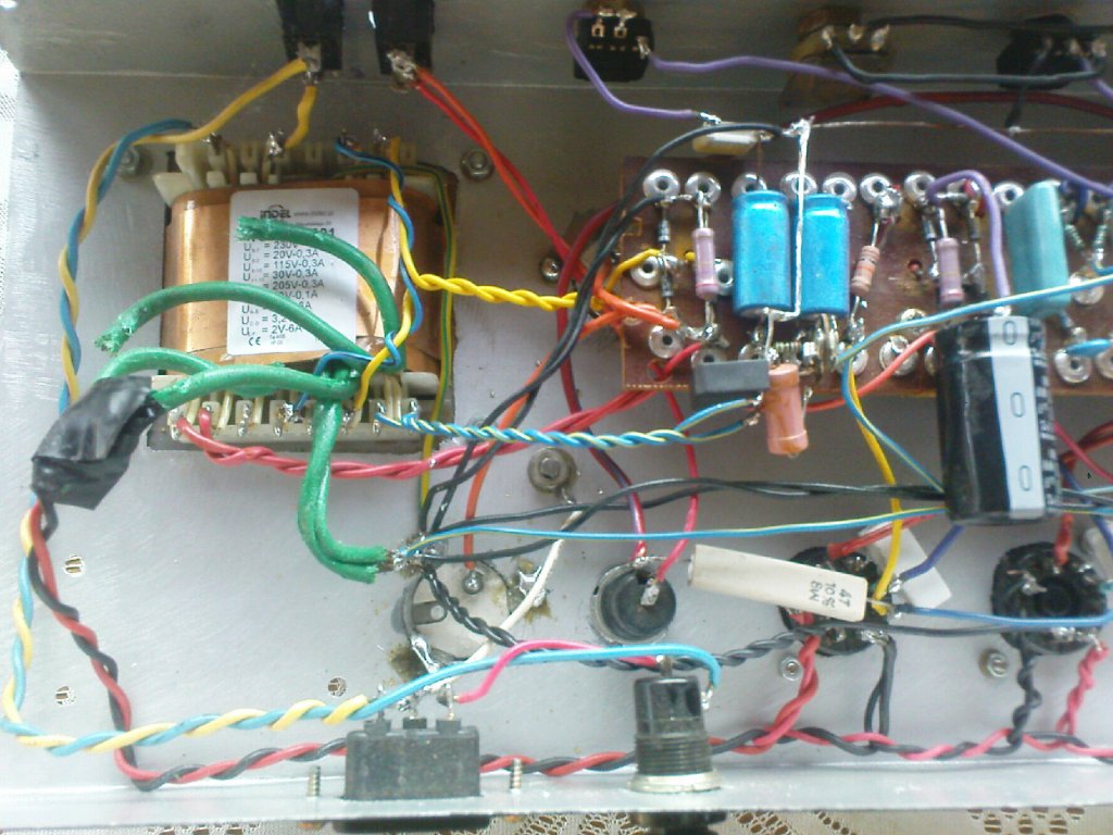

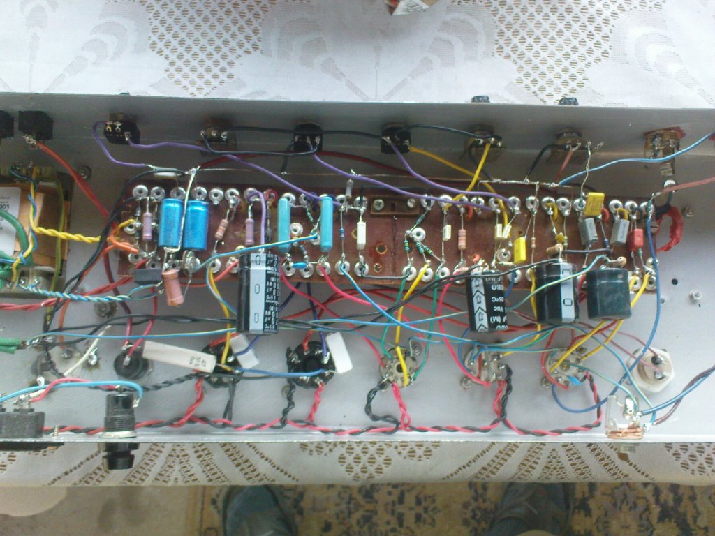

(#) istvan3 hozzászólása Nov 7, 2011
Sziasztok. Most készültem el egy JCM800 gitárerősítő másolatával. Az anódfeszt 2 külön tekercs egyenirányításával, majd sorba kötésével nyertem, az eredetitől ebben eltérve.
Még van mit finomítani rajta, bemeneti jackek cserélve lesznek, illetve még a műküdésével is van pár gond, lehet, hogy a kimenő trafó is cserélve lesz, utána pedig dobozolom.
(#) marone hozzászólása Nov 7, 2011
Azt hogyan kell csinálni hogy két tekercset sorbakötni ?
(nem vagyok szaki)
(#) bakos13gab válasza marone hozzászólására (») Nov 7, 2011
Milyen tekercset? Ja, az előzőre gondolsz. Semmi extra, figyelsz rá, hogy fázishelyes legyen és egyik végét a másik kezdetéhez kötöd. Ekkor a két végéről a két tekercs feszültségének összegét tudod levenni. Ha rosszul kötöd sorba, akkor a különbsége lesz a kimeneten (primernél jól megrántja a hálózatot). Pl. régi szkópok tápjában láthatsz ilyet.
Ha van mondjuk egy trafód, amin van 30V ac meg 12V ac, neked meg 42Vac kell, akkor egyszerűen sorbakötöd. Nyilván a terhelhetőségnek azonosnak célszerű lennie.
(#) Imi65 válasza marone hozzászólására (») Nov 7, 2011
Én másképpen értelmezem a tápról szóló leírást. Szerintem mindkét tekercs kivezetésein ott a diódahíd, meg a pufferek. Az ebből nyert egyenfeszültségeket köti sorba. Előnye a kapcsolásnak, hogy kisebb feszültségű kondenzátorok kellenek. Bizonyos feszültség felett persze ez az előny nem érvényesül (mikor már a szimpla tápfesz is akkora, hogy a kondenzátorokat kénytelenek vagyunk sorba kötni).
(#) istvan3 válasza marone hozzászólására (») Nov 7, 2011
Ahogy az előttem írta a kollega, külön van egyenirányítva két tekercs, majd sorbavannak kötve, és így kapok 470V anódfeszt, és így megúsztam 200V és 400V-os kondenzátorokkal.

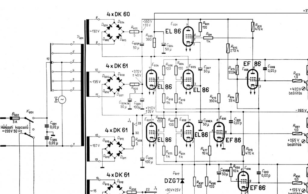

(#) bakos13gab válasza Imi65 hozzászólására (») Nov 7, 2011
Nekem a tekercsek miatt a váltó rész ugrott be rögtön. Itt van egy részlet a csöves szkópom tápjából. Itt ha jól sejtem valami ilyesmit láthatunk. Talán emeletes tápként hivatkoznak rá néha (Imitől is így hallottam).

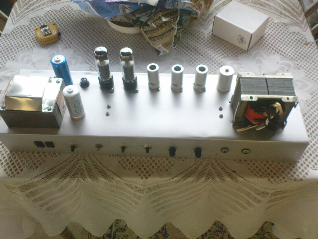

Szia mindenki.
A PL500 as erősítő cső elrendezése.a doboz tetején. Egy régi videó dobozban
(#) Lakatfogó válasza spirik hozzászólására (») Nov 8, 2011
A fém hajlékonyságához képest elég jó lett. Előlap milyen lesz?
Én most tervezek elmenni a lapszabászatba, és fából csinálok majd dobozt ilyen kialakításban, elrejtve a trafókat. Aztán még lehet egy gravírozott fém elő vagy elő + fedlap is lesz rajta, hogy kiemelje a csöveket.
(#) spirik válasza Lakatfogó hozzászólására (») Nov 8, 2011
Szia.Az eleje az lemez lesz.egy A4 s doboz nagyságot az OBI --ban úgy kb 1000ft ért szabnak le.Kész lesz fel rakom teljes terjedelemben és a szerelést folyamatában készítek képeket az erősítőről.
