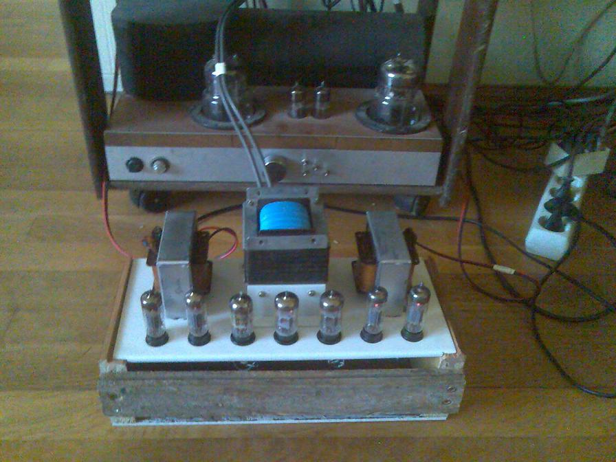

Megszólaltattam az EL95 PP-t. 2*5,2 W-ot tud, gyönyörű a hangja. Már három napja készen van, de van egy kicsi brummom, amit nem tudok megszüntetni. A brumm a bemeneten keletkezik (bemeneti trióda nélkül nincsen), de nem szűretlenség és nem is földhurok az oka. Ha a bemenetet rövidre zárom (akár a bemeneten, akár a rácslevezetőnél) teljesen süket (egy kis "súgás" is van, az is megszűnik rövidre zárt bemenetnél). Ha kikapcsolom az erősítőt, akkor a táp megszűnésével szűnik meg (tehát nem azonnal, kikapcsoláskor). A visszacsatolás hatására, az erősítés csökkenéssel arányosan csökken, ha ECC82-t teszek a 83-as helyére, akkor is az erősítés csökkenéssel arányosan csökken. Kifogytam az ötletekből, már csak arra tudok gondolni, hogy le kéne árnyékolnom az első csőnél.Ezzel kapcsolatban szívesen vennék ötleteket.
(#) sturbi válasza sturbi hozzászólására (») Nov 13, 2011
Teljesen hagyományos, biztonságos kapcsolást csináltam neki, csövenként automatikus rácselőfesszel, kondenzátor csatolással, katodin fázisfordítóval (itt duplázva vannak a triódák, hogy ne maradjon üres cső. Eggyel több foglalat lett beszerelve a szükségesnél).

Egyenárammal fűteni az első csövet ? Vagy megemelni a fűtés potenciálját pár volttal ?
(#) FordPrefect válasza sturbi hozzászólására (») Nov 13, 2011
ARC VT60-nal jártam ugyanígy. Meg akartam spórolni az első cső gyári kapcsolás szerinti külön egyenfűtését. Bármit csináltam (fűtésközepelő poti, érnyékolások, stb), a pici brumm csak akkor múlt el, miután miután mégis betettem az egyenfűtést. Máig sem értem, mert pár 100 millivoltos a bemeneti érzékenység.
(#) sturbi válasza mayky hozzászólására (») Nov 13, 2011
A fűtés megemelését próbáltam már, most is 30 V körül van (240 K-33 K/220uF), nem okozott semmilyen változást. Egyen fűtést még nem próbáltam, sajnos csak egy fűtőtekercsem van a trafón, ami nehezíti a megoldást. Igazából az a zavaró a dologban, hogy a hálózat lekapcsolásakor nem szűnik meg azonnal, csak ugyanolyan ütemben, mint ahogyan a zene is elhalkulna, valamint, hogy rövidrezárt bemenettel nincs semekkora brumm.
(#) sturbi válasza FordPrefect hozzászólására (») Nov 13, 2011
Az a pici brumm a hálózati kapcsoló lekepcsolása után is megmaradt (leállásig)?
(#) pucuka válasza sturbi hozzászólására (») Nov 13, 2011
Két dolgot megpróbálhatnál. Az első cső rácsából vedd ki a soros ellenállást, a zajt, és a brummot is befolyásolhatja, és a egyenirányító diódákra tegyél egy 1 - 10 nF kondit, ha van a keresztmoduláció, annak a megszüntetésére.
Nem emlékszem, régen volt. Más nincs a közelben ami szórhat?

A soros ellenállás elhagyását már próbáltam, az sajnos nem okozott változást. Az előbb megoldottam az első csövek egyenáramú fűtését is, az sem hozott változást. A diódákon a kondikat nem próbáltam még, nagyon hozzáférhetetlen helyen vannak a trafó szerelőlapján. Nem tartom valószínűnek, hogy itt probléma lenne, mert mint említettem rövidrezárt bemenettel teljesen süket, viszont a teljes tápelvételtől sem szűnik meg a brumm, csak ahogy kihűlnek a csövek (az eddigi fűtéses próbálkozásaim is ez miatt voltak logikátlanok). Úgy néz ki, mintha a rácslevezető ellenállás szedné össze a brummot az "éterből".
