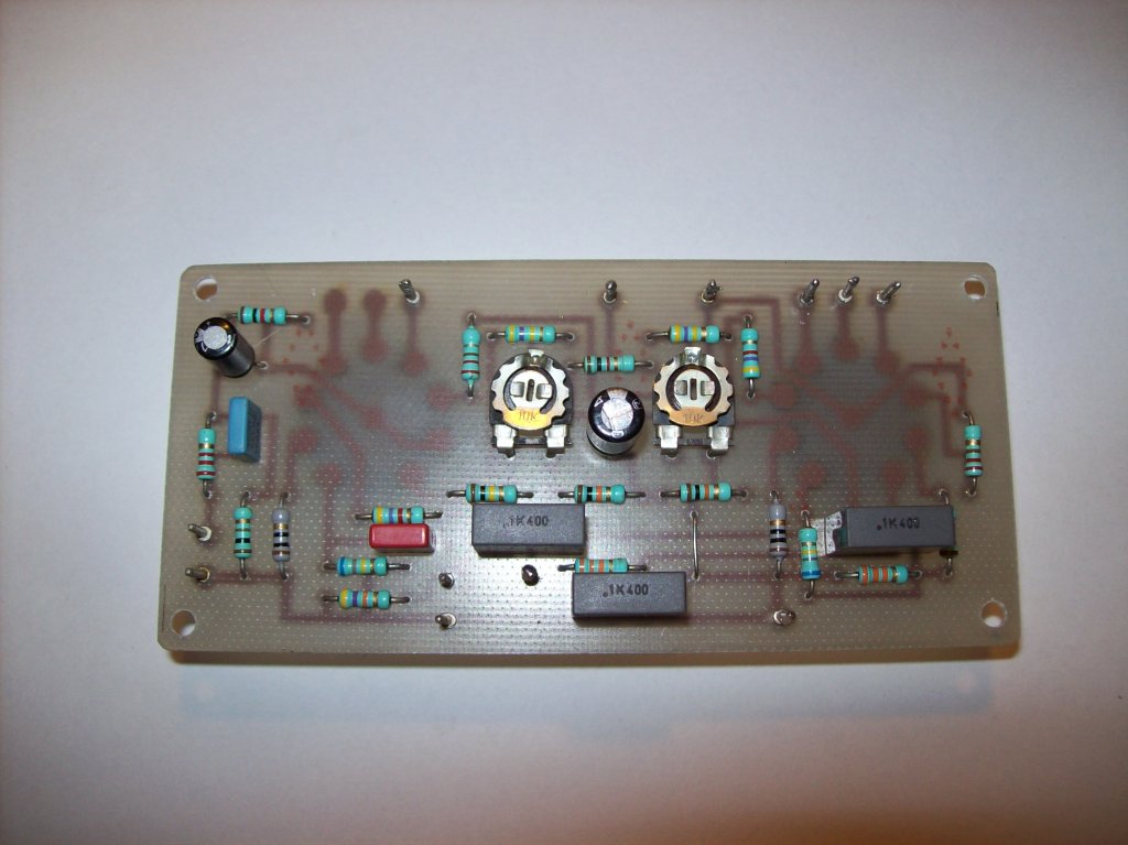

(#) djhans hozzászólása Máj 25, 2012
Képek az elkészült nyákról.
(#) (Felhasználó 20218) válasza djhans hozzászólására (») Máj 25, 2012
Szépen, igényesen dolgozol! Gratulálok!
Lehet azért, mert fiatal vagyok, sokkal inkább tetszik ha valami nyákon van, nekem a "térhálós" bekötés kusza és követhetetlen.
(#) audiofeeel válasza (Felhasználó 20218) hozzászólására (») Máj 25, 2012
Pedig sokszor jobb lesz hangra a légszerelt gép több okból is: ha OLYAN erősítőt építesz, és direkt csatolt, akkor annak az oldalankénti 3-4 alkatrésznek nem csinálsz nyákot. Másrészt közvetlenül bele lehet nyúlni, és az elrendezés is változtatható! A fűtés és egyéb olyan kritikusnak mondható vezetékelésről nem is beszélve... Sok alkatrésznek meg kalitléc (Egyébként én is készítettem már nyákos csövest, és valóban rendezettem, de a mihez képest sem mindegy
(#) (Felhasználó 20218) válasza audiofeeel hozzászólására (») Máj 25, 2012
Csak szimplán magamból indultam ki. Sok mindent szereltem össze légszerelten, vagy próbapanelon, de elsőre mindegyikben volt hiba, valahogy belekavarodok. Viszont a nyákjaim egytől-egyig elsőre hibátlanok lettek, gondolom azért, mert napokig rajzolgattam őket.
