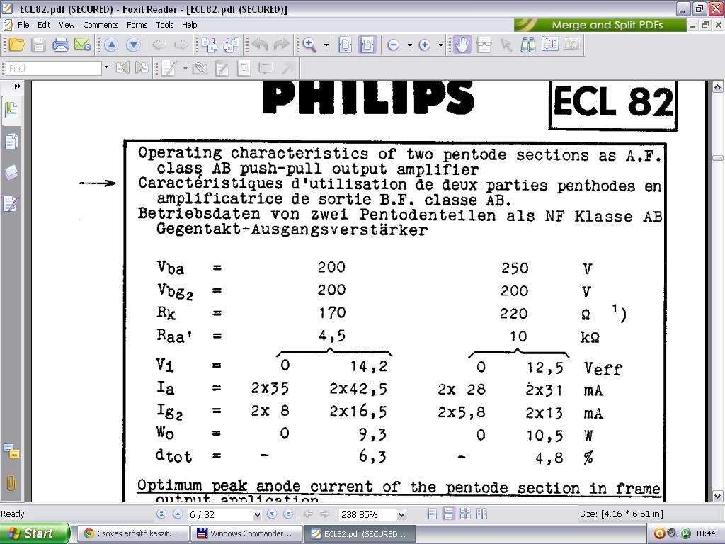

Ezt nem nagyon értem hogy ez miért AB? 0 vezérlő jelnél teljesen ki vannak nyitva a csövek. 7W max anóddissszipáció. Ez nem A osztály?
(#) pucuka válasza djhans hozzászólására (») Máj 27, 2012
Én is néztem, én sem nagyon értem, hogy mik azok a számok. Ugyanazok az Ia értékek vannak A, és AB esetén is, ami biztosan nem jó. Már ha összeveted az Ia/-Ug1 görbével is látszik.

Én sem értem, de régi katalógusok a majdem-A osztályt is AB-nek írták. Van magyar nyelvű TU katalógusom, ott részletesebben megvan a beállítás, holnap megnézem, egyezik-e ezekkel.

(#) djhans válasza FordPrefect hozzászólására (») Máj 28, 2012
Rendben, köszi.
