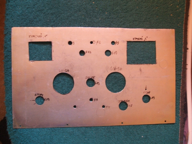

(#) Müszi válasza djhans hozzászólására (») Máj 13, 2008
Én csak azért egy dolog miatt szedem szét a PCL-emet: jó meg minden, csak egy a baj, kinőttem .
A GU-50 Tesla orsósmagnó hálótrafó kimenőként bekötve kiválló hozzá (230/17V).
A hangja gyönyörű és erőteljes 160V anódfesz mellett. A GU jelenlegi ára mellett érdemes kipróbálni. A meghajtócső ECC85 lesz.
Kipróbáltam előtte az EBL-t de a GU utánna legyőzte.
Az előlap már kész van.
(#) Müszi válasza Müszi hozzászólására (») Máj 13, 2008
Itt a kép

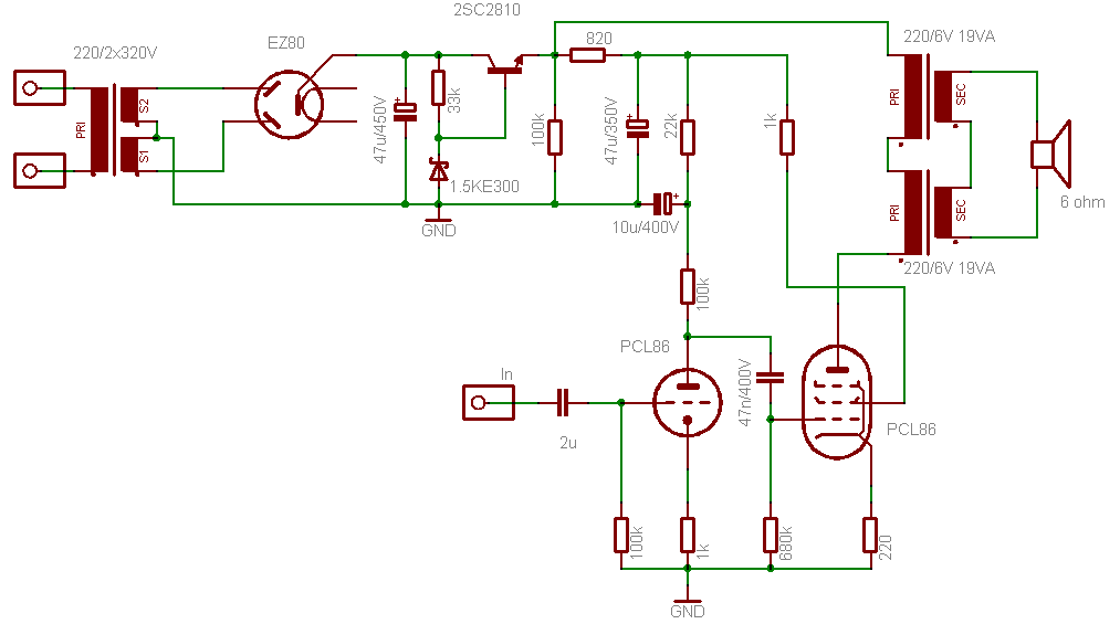

(#) szilva hozzászólása Máj 13, 2008
Én ezt építettem meg a hétvégén, egyelőre 1 csatornával. A tápegysége kissé bizarr, de nem volt mit kezdeni a bazinagy egyenfeszültséggel, a pentóda munkapontját 275V-ra és közel 30mA-re raktam. A másik csatornának a tápegysége az EZ80 utáni szűrőköndiról még egyszer ugyanez a tranyós cucc lenne, így az egymásra hatást minimalizálnám.
A múltkor netes aukción vettem két kimenőt, amit úgy árultak, hogy PCL86SE-hez valók. Működnek ugyan, de valahogy nincs bennük erő, nem voltam elájulva tőlük. Aztán elkezdtem számolgatni és próbálgatni, a 6 ohmos hangfalamhoz és ehhez a munkaponthoz a 230/6V hálózati trafó áttétele tűnt illeszkedőnek. Kipróbáltam 230/6V, 35VA-es "paneles kockával", és egy, nemrég a Lomexben 200Ft-ért beszerzett, 220/6V, 19VA-esnek mondott trafóval. Meglepetésemre a 200Ft-os trafóval volt (szerintem) a legjobb hangja. Aztán kíváncsiságból (gondolván, hogy kevés a primer induktivitás a mélyátvitelhez) kettőt sorbakötöttem. Sokkal jobb lett, kis teljesítményéhez képest hihetetlenül nagyot szól, úgyhogy egyelőre így maradt.
Nem tudom, egy 19VA-re tervezett hálózati trafót mennyire ront el a ~28mA előmágnesezés, ha jól számoltam, a 19VA-hez olyan 120mA áramcsúcsok tartoznak, ebben az erősítőben 0-60mA között változik ideális esetben, maximális kivezérlésnél az anódáram. Fülre egyáltalán nem volt rossz, bár szkóppal nem néztem még (vagy inkább ne is nézzem?).
Valami végleges formába szeretném majd önteni, arra gondoltam, hogy csinálok neki nyomtatott panelt. A panelre viszont szeretnék rárakni még pár alkatrészt, pl. gerjedésgátló tagokat, esetleg kimenetről visszacsatolást, kikapcsolhatóan. Ha megfelelő kimenőt gyárt hozzá az ember, akkor lehetne pentóda-ultralineár-trióda átkapcsolót is belerakni. Mit javasoltok, mi kerüljön még rá a panelra?

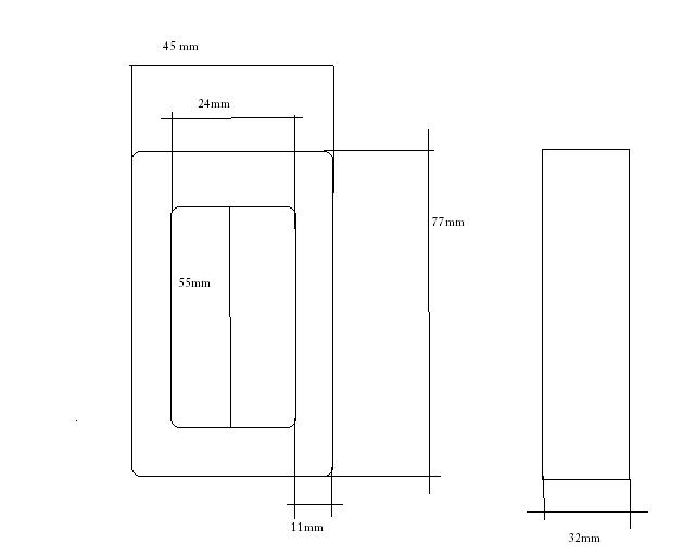

(#) tuxpingu hozzászólása Máj 13, 2008
sziasztok!
lenne 1-2 kérdésem. sikerült szereznem egy vasmagot. a kérdés az volna, hogy hogy lehet meghatározni a méretét, és hogy tekercsnek való helyet,csévetestet hogyan miből lehetne megcsinálni, és mily módon?
(#) Mate78 válasza tuxpingu hozzászólására (») Máj 13, 2008
Mérd le a méreteit,és keresd ki a listából.
Csévetestet jobb híján bakelit lapból tudsz készíteni.
na, lemértem az adatokat, sajna nem találtam ennek megfelelőt. felteszek egy kezdetleges képet róla, ha valaki ráismer kérem jelezze
