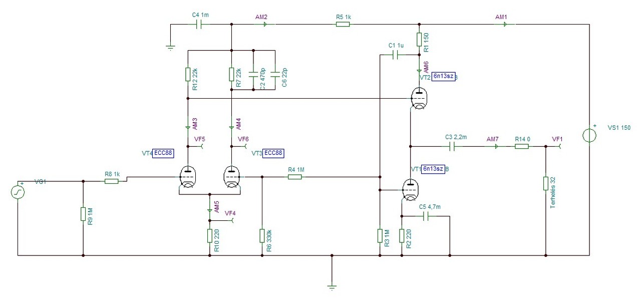

(#) daneg86 hozzászólása Szept 4, 2014
Egyelőre így állok a művemmel. A kézzel írott adatoknál az alsók tartoznak az enyémhez a felsők a 900x900px-LL-041c7a51_schematic.gif -en lévő kapcsoláshoz.
