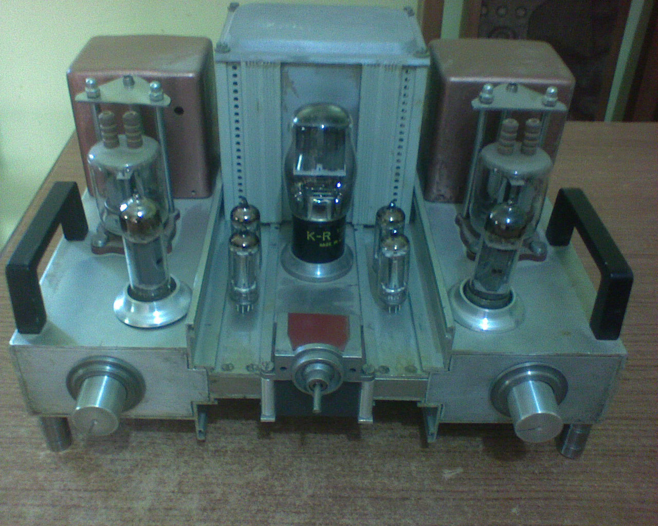

Cua, így képről jól néz ki! Szépen kiegyengetted a dobozt, azért belül a peremén látszik, hogy elég rendesen meg volt tekeredve. A kimenő trafók tartó füleit levághatod annyira, hogy ne feküdjön fel egyik a másikra, akkor a furat helyett egy félkör lesz, de ha teszel egy nagyobb alátétet a csavarhoz, akkor megfogja rendesen, ilyet már én is csináltam helyhiány miatt TV kimenővel.

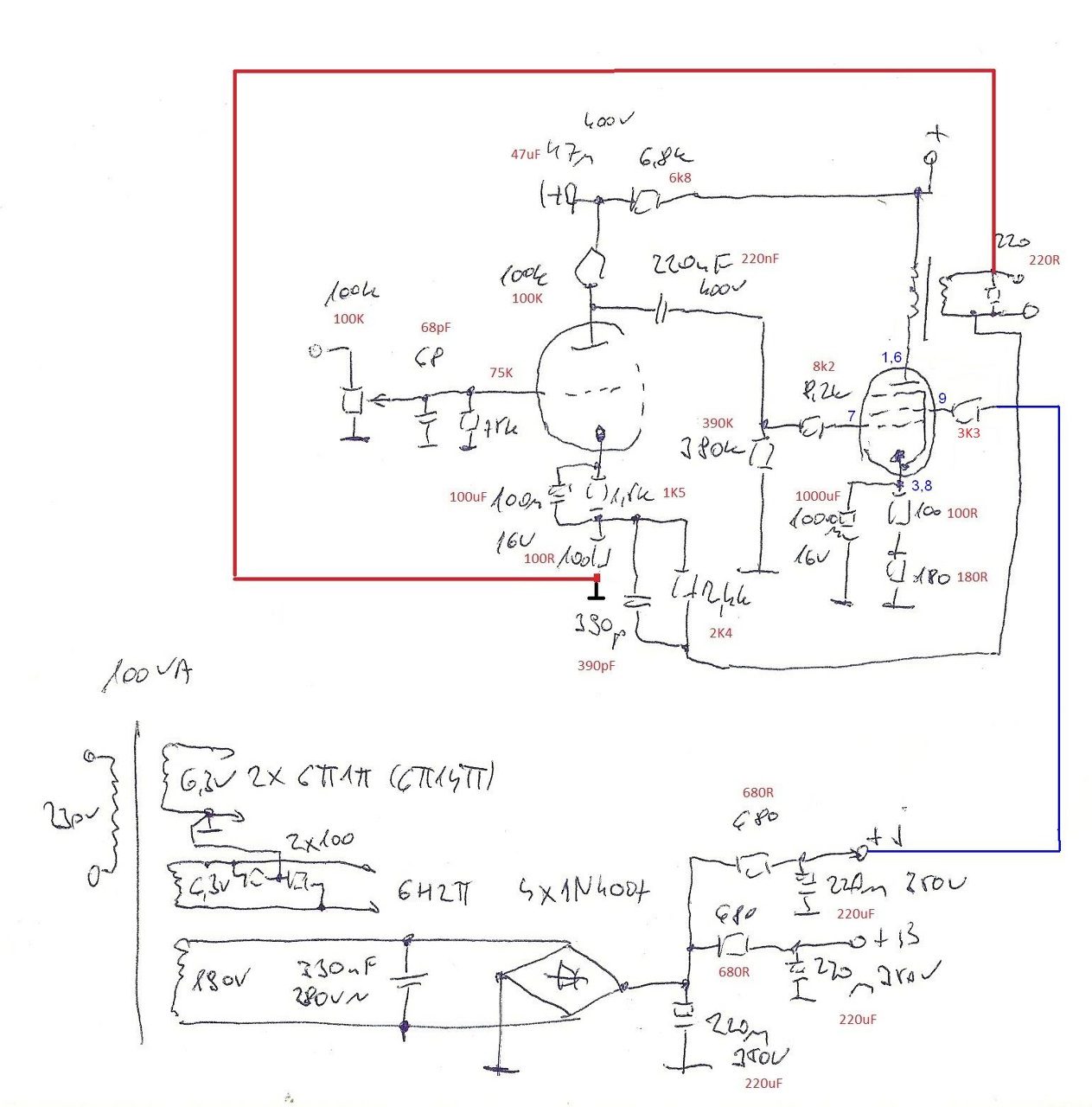

Sziasztok! Valaki ki tudna segíteni egy tápot is tartalmazó bevált SE kapcsolással 6p1p-hez aminek a meghajtása 6n2p? 6p14p(EL84) rajzot drótoztam össze az asztalon 270ohmos katód ell.-el ezen csövekhez. Szól szépen, de nem kielégítő. Köszönöm előre is!
(#) mofesa válasza karsaipeter hozzászólására (») Ápr 23, 2017
Parancsolj. 6N2P - 6P1P SE.
(#) karsaipeter válasza mofesa hozzászólására (») Ápr 23, 2017
Köszi! Kipróbálom.
Ultralienár beállításnál hangosabb lenne? A kimenő tudja. Sajnos 100dB-s hangfalnál sem kielégítő a hangerő. Ez tulajdonképpen a legnagyobb problémám. Lehet, hogy valami 2 triódás előfok segítene rajta?
Nem hinném, hogy hangosabb lesz. Egy trióda meg bőven elég a meghajtáshoz, kettő már sok lenne.

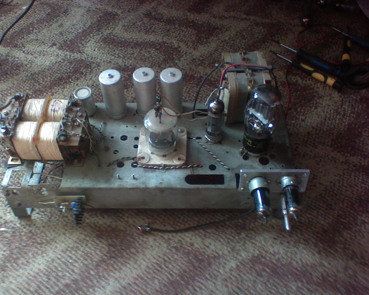

(#) s.sanyi hozzászólása Ápr 25, 2017
Sziasztok.Régen irtam ide a fórumra és szerintem nem áll az a tény,hogy nem kisérleteznek az emberek.Látható a képen egy deszkamodell ami sok változáson ment keresztül mire összeállt a végleges verzió, nem túl hagyományos módon és ráadásul BAROMI jó szól.Meghajtócső triódába kötött 6p14p-ev két zöld soros leddel a katódban és C4S áramgenerátorral az anódban 10 milliamperes beállitásban.Végcső QQE 0320 dupla tetróda párhuzamosan kötve szintén áramgenerátorral a katódban.Segédrácsnak a feszt 2 sorbakötött cg15p-2 stabcső szolgáltatja szintén áramgenerátorral a tetejé.Olvastam valahol a neten,hogy igy kis zajon és nagyon stabilan lehet tartani a stabcsövet.Visszacsatolásom a kimenőről nincs mivel lehet az áromgenerátornak köszönhetően nem találtam értelmét.Erőteljes mélyek és részletes kristálytiszta közép magas tartomány az eredmény.Nem tudom kinek mi a véleménye erről,de én igy fogom véglegesen megépiteni.Felteszem a képet a tervezett végleges dobozolásról amivel még lesz egy kis meló mire úgy néz ki ahogy akarom.Másoltam már én is erősitőt és semmi gond ezzel csak engemet is vonz megépiteni valamit amit talán még senki nem épitett meg.
(#) Orbán József válasza s.sanyi hozzászólására (») Ápr 25, 2017
ITT és még 4 részben rengeteg olyan kapcsolás van, amit kitaláltak már és 1916- 1986-as évig jutottunk.
Ki lehet nézni, milyen megoldás nincs még addig kitalálva. Azóta is lehetnek újak, azt nem kutattam. Ne vegyétek piszkálódásnak, nem célom. Érdekes és ötlettár, lehet kombinálni...

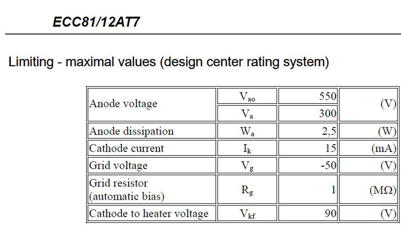

(#) Orbán József válasza Orbán József hozzászólására (») Ápr 26, 2017
A fenti csöveseknek az első cső és a f-fordító és (ECC83-ECC81) külön stab tápról működik.
Az első cső fűtése stab. DC, a többi cső AC 6.3V-ról fog menni.
A nyákon 20VA-es EI66 trafó szolgál, éppen belefér a teljesítménye a szükségletbe.
A nyákterv ugyan régebben elkészült, azonban kicsit módosítani kellett, pluszként ívesre javítgattam a vonalvezetést a legtöbb helyen.
Még utána kell néznem, lehetséges, hogy a második cső fűtését egy osztóval magasabb pontenciálra kell emelnem, mert a katód ca. 130V-on lesz a testhez képest...
A megvalósításom több helyen más értékekkel lett elkészítve.
A hozzászólás módosítva: Ápr 26, 2017

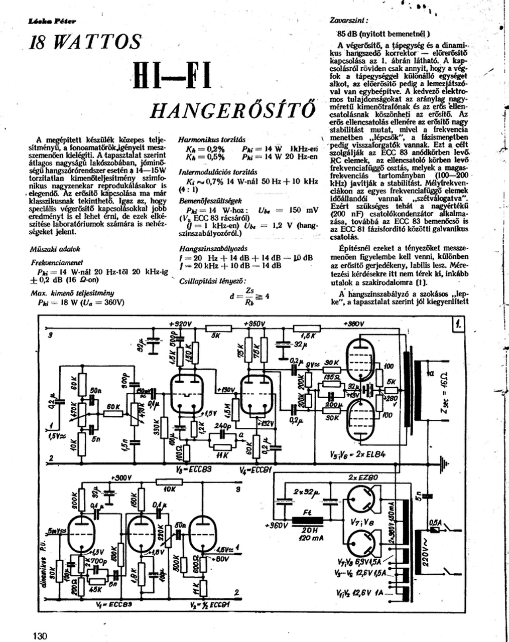

" A csöves technikában számos jeles ember segített, olvastam utána, gyakorlatilag amit csővel érdemben meg lehetett csinálni, azt 1959-re nagyjából megcsinálták. Azóta csak variálás és új, esetenként sokkal jobb anyagokkal való építés történik. "
Természetesen ez nem így van, azért történik egy és más az elektroncsöves erősítők világában - itt nálunk is...

(#) Orbán József válasza tunerman hozzászólására (») Ápr 26, 2017
Szervusz!
Akkor egy kiemelés tőled:
„Ha negatív visszacsatolást nem alkalmazunk, akkor a végcső + kimenőtrafó + tápelkó ördögi körébe kerülünk, mert a hangfal korrekt megszólalásáért érdemben más nem befolyásolja! Tudták ezt már annak idején is (1920-as évektől), hogy a tovább lépni csak más megoldásokkal lehet és az ellenütemű erősítők kora következett (19. ábra). Vonzó volt a nagyobb kimenő teljesítmény, ha sikerült megoldani a szimmetrikus működést, akkor alacsonyabb torzítást is kaptak.”
Hogy van ez?
A többi újdoságért se harapnám meg az ujjam, hogy ezt sok-sok évtizeden át nem tudták, amikor kizárólag csővel lehetett építkezni?
Közben utánanéztem, reszelni kell még a tápot, ECC81 katód-fűtés meghaladja a határt.
(#) tunerman válasza Orbán József hozzászólására (») Ápr 26, 2017
Az idézet eleje a Single End csöves erősítőkről szóló részből van, aminek a lényege, hogy az SE erősítők korszaka után a Push Pull következett.
Mit nem tudtak a korabeli tervezők?
Tudtak azok mindent amit akkor lehetett, ezért láttak több lehetőséget a Push Pull kapcsolásokban.
Ami pedig a belinkelt infót illeti - hát az írás végén egy szimmetrikus csöves OTL van ismertetve, amit azért újdonságnak tekinthetünk...
Üdv: TJ.
Természetesen nem tartom magam csöves szakértőnek, hiszen kezdő vagyok. 2 dolog:
gyakorlatilag amit csővel érdemben meg lehetett csinálni, azt 1959-re nagyjából megcsinálták.”
A másik egy kép 1961-ből.
Ez mi is lenne?
Jó, hallottam a Williamsonról, egyebekről, de azért a lényeg az idézetben helytálló lehet.

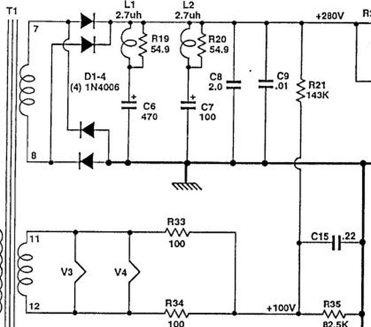

Igen, ezt az RC komplexumot rásuszteráltam a táp nyákra még, fűtés emelkedőben...
(Kölcsönvéve a ARC-től.)
Megismétlem - nem helytálló az a kijelentés, hogy 1959-ig nagyjából megcsinálták azt amit csővel meglehetett.
A betett kapcsolási rajz különben egy egyszerű soros ellenütemű, nagyohmos kimenetű OTL kapcsolást ábrázol...itt aztán a vizsgáztatást be is fejeztük))
Üdv: TJ.

(#) Kingston válasza Orbán József hozzászólására (») Ápr 26, 2017
Biztosan mást is érdekel, hogy a 2db 2,7uH-s induktivitásnak a kondenzátorral sorba kötve mi a szerepe?
