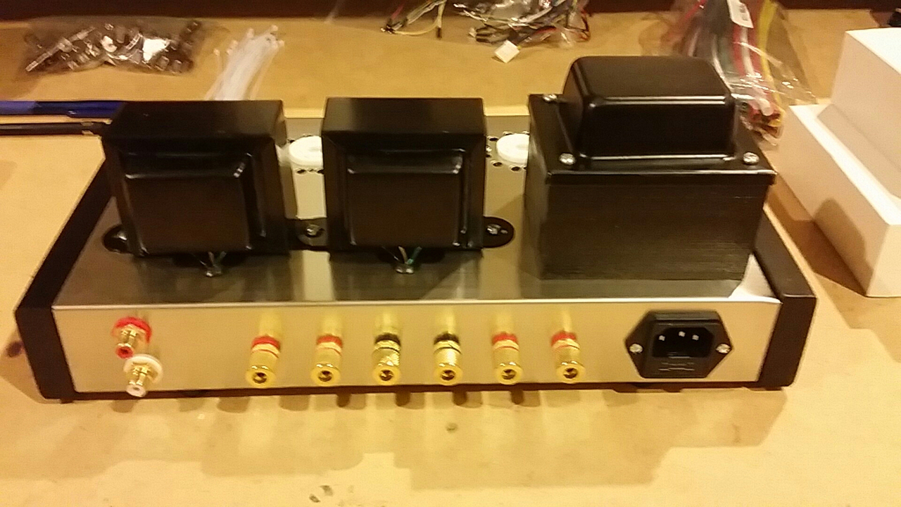

(#) cua hozzászólása Ápr 22, 2017
Megjott a csomagom Kinabol, kezdodik a kalandozasom a kinai csovek korul
Soha eletemben nem voltak a kezemben ilyen csovek, nem is lattam csak kepen eddig.
Elsokent a 6N8P+6P3P parost probalom, teljes kinai koritessel, nekifutasbol az 'eredeti' (kinai viszonylatban ez viccesen hangzik) kapcsolast epitem meg, aztan faragok kicsit rajta.
Ebben a kitben (Douk Audio) osszevethetem egybol a 6P3S, 6P3S-E es a 6L6GT parosokkal is (ezek vannak itthon).
Csomagbontas utanai elso benyomasok:
1. Kinai. Nagyon. Lakk es olom szagu(vagy olyasmi), jo regen nyomdaban ereztem ilyet.
2. A kimenoket legalabb EI25 vagy picit nagyobbnak lattam a kepen (nem volt adat) most mar tudom hogy EI22 meretu, 6.6cm2. Ebbol persze nem lesz bikaviadal.
3. A halozati trafo full kinai feliratos, csak azert nem kell merni mert a szinek nevei jol kisilabizalhatoak.
4. A csoveket kinai ujsagpapirba csomagoltak, azert legalabb a johndoe kategorias feher dobozzal megtisztelhetnek a vevoket (filleres cucc)
5. Minden mas alkatresz atlagos.
6. A chassis-on latszik, hogy a konyha sarkaban felallitott allvanyos furoval keszitettek, de ennyi penzert nem is vartam mast.
7. Mindezektol eltekintve a csomag hianytalan, azt nem rovom fel az eladonak, hogy a szokasostol is mostohabb utja lehetett, mert brutalisan ossze volt nyomorgatva/horpadva. Majd minden tulelte, kiveve a chassis-t, az deformalodott, de ez van.

(#) cua hozzászólása Ápr 23, 2017
Kezdi magat erositonek tettetni a 6p3p
A tervtol elteroen sokat kellett dolgoznom a sasszival, mire elfogadhato allapotba hoztam, szaradjon le a repteri alkalmazott keze, aki osszetorte a dobozt.
Van benne par elvetemult mechanika megoldas, de ennyi penzert ennyi jar.
A ket kimeno trafo kozepen kozos csavar rogziti, sporoltak egy csavart, cserebe ugye a lemezvastagsaggal magasabb az egyik trafo . :-/
A forrlecek nem reszei a csomagnak, a kinaiak a felragaszthato muanyag tarto + gyorskotozo megoldast preferaljak, en pedig a forrlecet
A kapcsolo amit adtak hozza csak ugy ferne el ha az egyeniranyit cso foglalalat kiemelnem a sasszi fole, de az nekem kell kell, velhetoen a hangero szabalyzo sem lesz bekotve (beepitve).
Jovo heten jon az erdemi munka.
Elnezest a trehany es bena mobilos kepekert, hirtelen igy sikerult.
