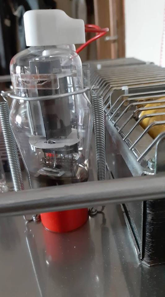

Megjöttek a rugók a 807 pp - hez. Most már stabilabban állnak.

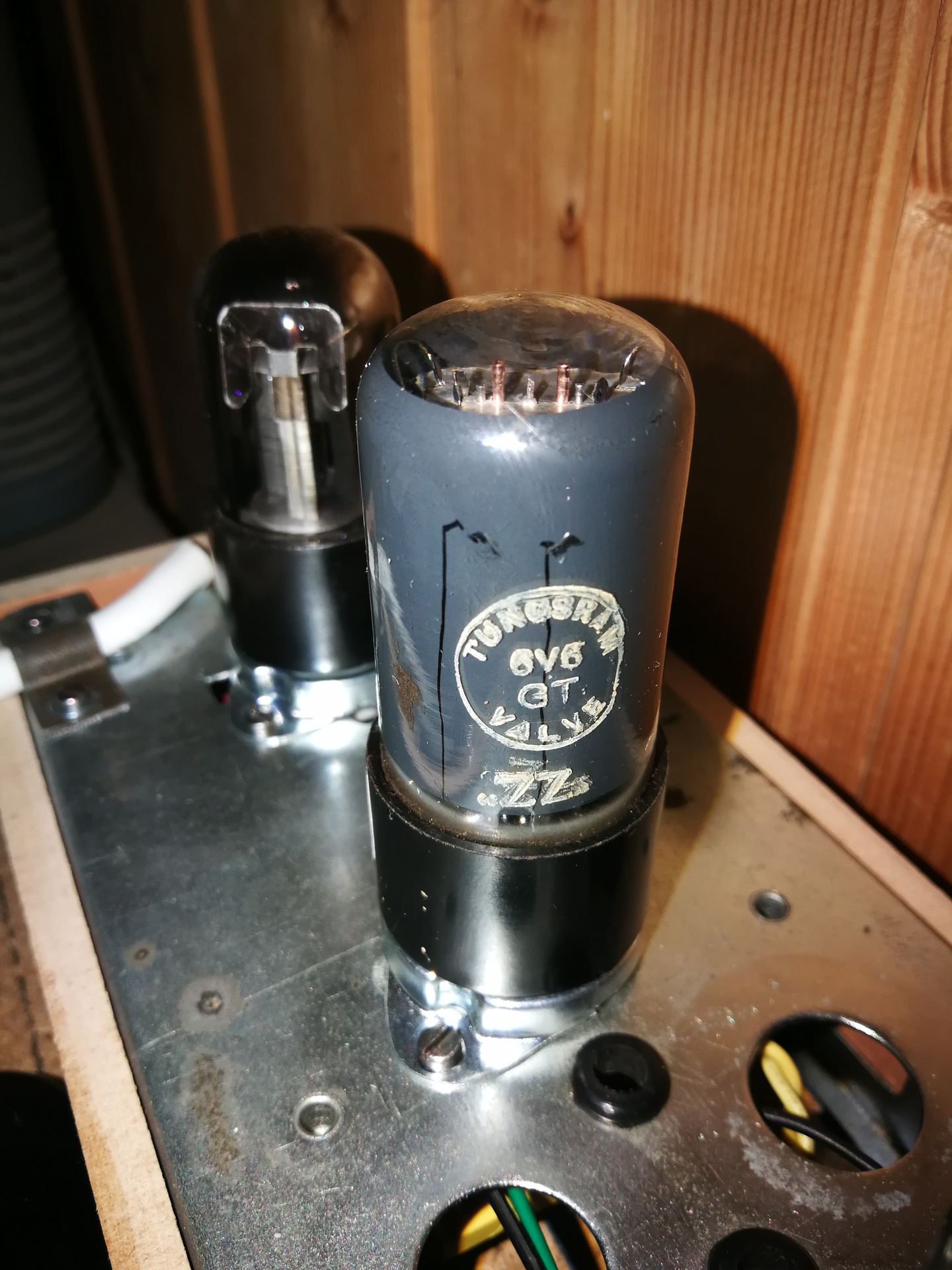

Sziasztok! Volt ma reggel a postás. Egy sárga tasakot tett a postaládába.
Hát elkezdtem bontogatni. Íme, szerintetek mennyi esélyem volt arra hogy egy valószínű USA piacra gyártott csövet találok Angliában? Márpedig az hogy 6V6GT az nem igazából európai jelölés. De azért a TUNGSRAM felirat ott vigyorog rajta ![]() És bekapcsolom , katód felfűt és működés meg örülés van ![]()
