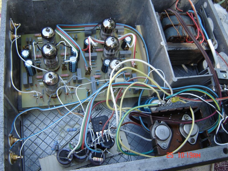

(#) ngyzoli válasza CHZ hozzászólására (») Aug 25, 2008
Hát igen,az A.R.C.az "tarol",ez biztos.mindenesetre azt már nem könnyű túlszárnyalni,bár annak idején sokáig ingadoztam közte,s az anzai között.utóbbi magastartománya mintha levegősebb,(csillogóbb?)lett volna,de csak egyiket akartam megtartani.a Paravicini-féle phono-t nem ismerem.egyszer majd mutass egy rajzot róla.alább a képek,de a belseje még nagggyon deszkamodell szintű...

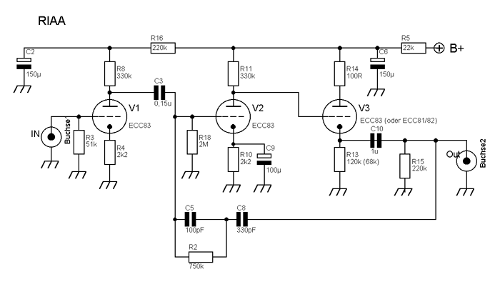

(#) CHZ válasza ngyzoli hozzászólására (») Aug 25, 2008
Megkerestem a rajzot , ez is visszacsatolt , kicsit nagyobb erősítéssel mint az ARC (persze vonali kimenet nélkül )
Bedobozolva a képeken .

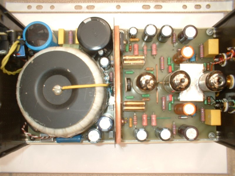

Mint említettem az SP8 -nak csak a RIAA részét építettem meg , külső táppal .

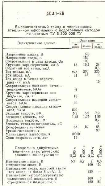

Itt van a kis trióda gyári adatlapja.

Üdvözlégy Jánosom! Rég jártál az oldalon. Mi történt cső-ügyben Nálad? Lentebb Kócosnál a kis trióda adatlapja.
