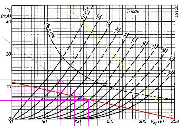

A PCF80 triódája van bekötve 4.7k-s munkaellenállással. A nagy kapacitás csak azért van, mert próbálgattam a Villardot.

Tranyóknak szokott ilyen nagyságú munkaellenállása lenni. :nemtudom:
Hát nem tudom, de az ITT levő leírás alapján lett tervezve. Szerintem szépen működik is. Már kipróbáltam, a fűtés lekapcsolása után CSÖKKEN a mély zaj, ami alapvetően is kicsi, nem számottevő.

Berajzoltam egy lehetséges megoldást 22k Ohm os munkaellenállással. Ekkor 560 Ohm -os katód ellenállás megfelelő lesz. A sárga vonal a 4,7 k-s munkaellenállást feltételez, bőven a disszipációs görbe felett, vagyis a tiltott területen halad át.

Hát akkor kéne valami értelmesebb magyarázat. Nekem a képen levő jött ki.

Ha ránézel a kék vonalakra, akkor látszik, hogy a fesz tengelyen +2V, és -2V nem ugyanakkora feszültségváltozást hoz létre. Ez a munkapont nem szerencsés.

Szerintem meg ugyanakkorát, 20V-ot.. A rács -2Von van ám!!
Nem egyforma az (-2V-on sem)(20 és 15). Ne így csináld.
Állíts egy kb. merőlegest a 0 V-os rácsfeszültség14 mA-es pontjához, akkor kb. 160 V-lesz a táp és 3V körül lesz a rácselőfesz, és számold ki ehhez, hogy mekkora munkaellenállás kell (11 K körül). Így lesz kb. 20-20V, ha elég ennyi. (lila) |
