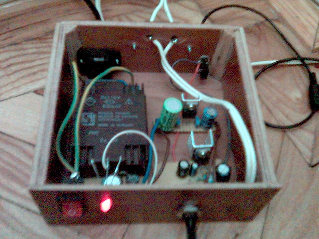

Hello
Pár napja összedobtam a katódkövetőt rákötöttem az erősítőt és a hangkártyát, de levágta a biztosítékot és a nyák is leégett a puffer kondi és a graetz közt Tegnap kicseréltem a graetz-t és megjavítottam a nyákot bekapcsoltam megint szikra, pukkanás nyákeltűnés biztosítéklevágás.
Szerencsére a jó öreg MEV 1n4004-es diódák túlélték az esetet azokat nem kellett cserélni. Véletlenül hozzáért a kezem a táp földvezetékéhez ami a puffer után van és a jack dugó test vezetékéhez és megrázott az áram, tudtam hogy ez nem 170V, megmértem és 230V volt a két föld közt. Később kiderült, hogy a 220/110 es trafóm nem választja el galvanikusan a primer és a szekunder oldalt egymástól. Ma elővettem a két magnóból bontott trafómat, összekötöttem a szekunder kivetésüket és így megoldottam a leválasztást.
Összekötöttem, ráadtam az izzítást a csőre bekötöttem a be és kimeneteket, a hangfalból eléggé torzan szólt a zene, rákötöttem az anódfeszt és egyből tisztán szólt.
Köszönöm sturbinak a sok segítséget, köbzolinak, hogy küldött csöveket és a többieknek akik még segítettek.

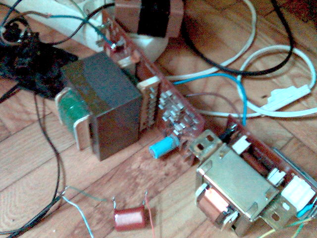

(#) PetAd válasza mark.budai hozzászólására (») Aug 20, 2009
Itt vannak a képek, sajnos nem valami jó minőségűek, mobillal készültek.
1. kép.: PCL85, munkaellenállás, balra lent becsatoló kondi és egy jack dugó, fent a táp és a fűtés nyákja
2. kép.: TDA2003-as ic-re épülő erősítőm, a doboz is saját készítésű
3. kép.: barna fekete trafó a 220/110-es trafó a másik kettő meg a leválasztó rész, barna kondi a kicsatoló kondi, fehér vezeték a 12voltos trafóé ami a fűtést adja
Azt egy Fisher márkájú videóból bontottam, majd áttekercselem táptrafónak vagy kimenőnek.
(#) kocos válasza PetAd hozzászólására (») Aug 20, 2009
Vigyázz azzal, mert egy biztonsági trafó! Kimenőt erre a csévére nem fogsz tudni készíteni, mert a primer, és szekunder tekercseknek külön csévéjük van, csak egymásba dughatók
(#) PetAd válasza kocos hozzászólására (») Aug 20, 2009
Megnéztem és igazad volt két részre van osztva egy műanyag lappal, majd kifaragom onnét

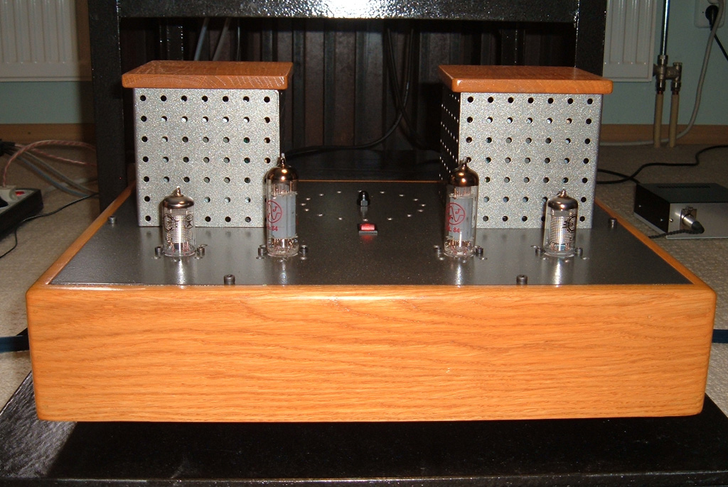

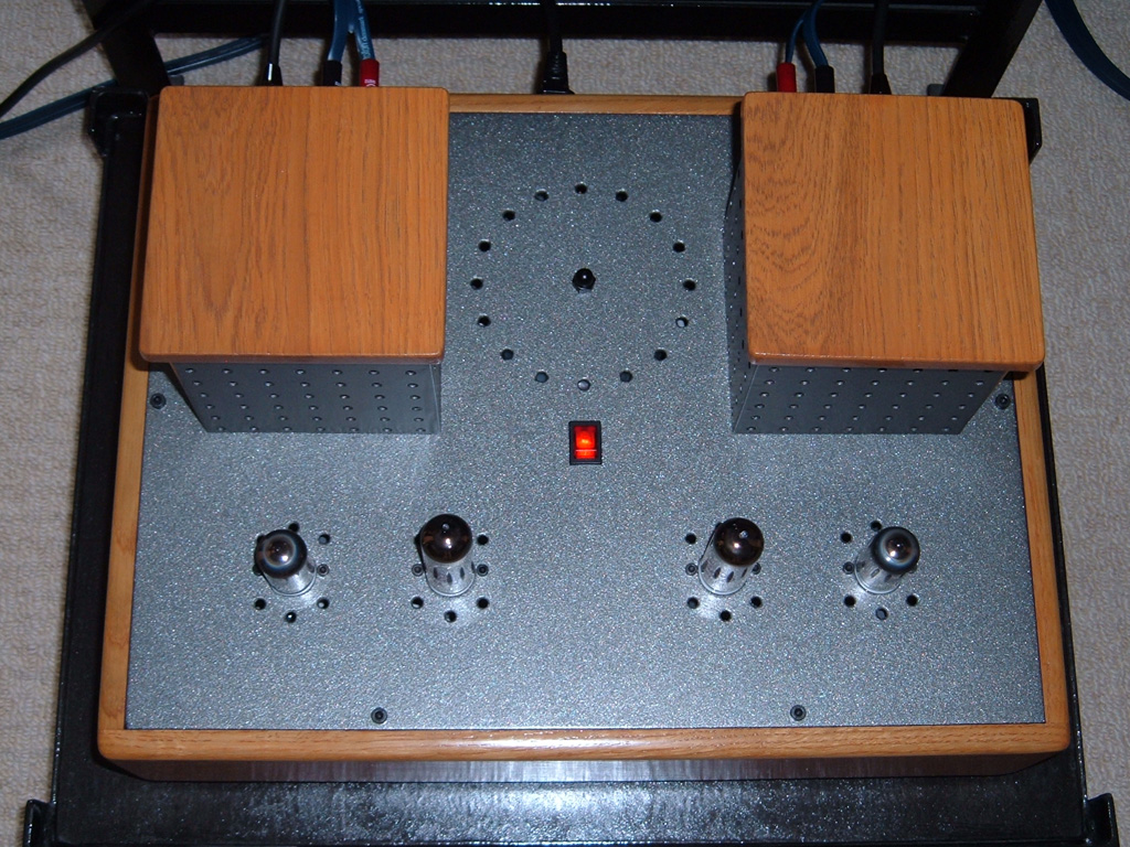

(#) lpcollector hozzászólása Aug 22, 2009
És dobozban a legelső, bár csak másodjára elkészült csöves erősítőm az EL84/EF86 SE.
A képeken nem látszik, de Mahler Dal a földröl című művét "játsza" és csodálatosan tiszta énekhangokkal, csak kicsit soványabban mint a G807SE, de a hangja ...

(#) CIROKL válasza lpcollector hozzászólására (») Aug 22, 2009
Ez is ugyanolyan szép mint a 807 se sőtt ez nekem jobban tetszik Ennek valahogyan más a festése ? A festék az nem kalapácslakk ? Gratulációm ehhez is ! A két erősítőt ilyen majdnem egyformára építetted ez előre eltervezett dolog volt ?
