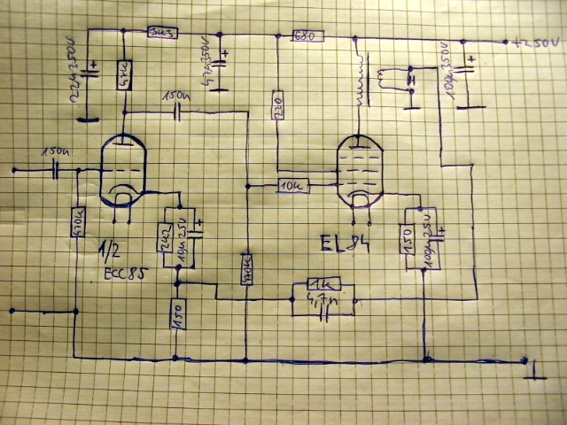

![]() Más... A Loctal Projechez ahogy azt korábban írtam Jani EL84-es kapcsolását használtam fel. Önkényesen annyit változtattam kizárólag rajta, hogy az előfok (nála oldalanként fél ECC85, nálam pedig ECH21 triódája) anódjába tett 47Kohm helyett én 82Kohm-ot tettem. Szerinted / szerintetek?
Jó lesz az úgy szerintem. Tudományosan meg a karakterisztika egyenes szakaszának a közepére kéne belőni a munkapontot. Ki kéne számolni az anód és a katódellenálást. A számolgatás nem az erősségem.
Annyit azért megtettem, hogy megmértem hogy mekkora fesz esik a 82K-n és elosztottam vele
Akkor ez a rajz jó lesz az EBL21-hez? De jó! Jó kis rajz, szerintem az EBL-el is szépen fog muzsikálni.
Ilyen izmos a trióda része? Szerintem jó lesz az adatok alapján. Ha nem is esik az egynes közepére (nem néztem) akkor is tudja szolgáltatni szimmetrikusan azt a kis meghajtó feszt amit a végcső igényel.
Majdnem mindenhez jó, csak az ellenállás értékek változnak a szükséges munkapont alapján. Amiket deszkamodellen megépítek azokhoz úgy szoktam összelapátolni az alkatrészeket, ami éppen kezem ügyébe kerül (persze azért ésszerű határokon belül)

Ja még annyi apróság, hogy az EL84 katódjába tett 150ohm helyett én 68ohm/2W -os ellenállást és 470ohm/2W-os potmétert tettem sorbakötve.
Azért 470ohm, mert az volt a "raktárban" és derogált volna kiadni a conrad-nál több ezer forintot 220ohm/2W-ért mert náluk sincs kissebb értékű ekkora wattokkal.
