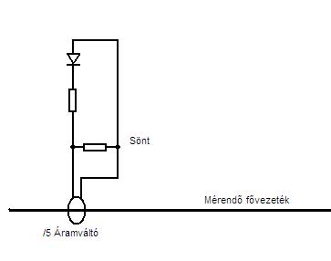

(#) ciw válasza edgar hozzászólására (») Dec 12, 2008 /
Arra gondoltam, hogy az áramváltó ugye "rövidzárban" érzi a legjobban magát, tehát párhuzamosan kell egy ellenállás, amire már mehet a led egy soros ellenállással.
Csináltam egy Móricka rajzot:
Én mondjuk a söntről lejövő feszültséget még egyenirányítanám, mert különben a led a hálózati frekvenciával fog villogni és, ha a műszered pont akkor vesz mintát amikor a led mondjuk már csak félig világít, akkor azt fogja mutatni.
Tehát a műszer által szolgáltatott adatok egyfolytában ugrálni fognak.
Ja még annyit, hogy az áramváltó karakterisztikája lineáris, míg az NTC-jé nem.
(#) Action2K válasza ciw hozzászólására (») Dec 12, 2008 /
A led villogása nem számít, mert a fotoellenállás tehetetlensége úgyis kisimítja.
Utólag átgondolva inkább az a baj ezzel, hogy a megfelelő tartományban nem fog tudni megfelelően világítani.
Mindenféleképpen más megoldás kell.
„áramváltó karakterisztikája lineáris, míg az NTC-jé nem.”
Ez igaz, de az NTC-jé sem olyan veszélyesen unlineális, hogy a kívánt +-5A-es pontosságot ne tudjuk tartani. Bővebben: Link 1-es ábra.
