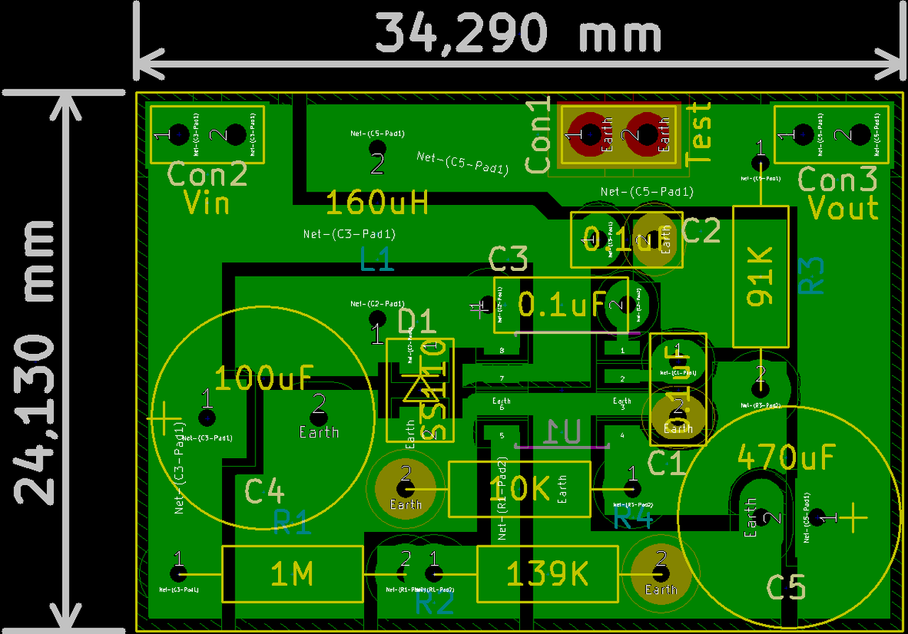

Kivehető, csak nem értem, hogy C5-öt miért nem akarod áttenni balra.
A huszadrangú R1 pedig ne túrja ki az IC-hez közeli fontos helyről a főszereplőket, mint a dióda és a bemeneti kondi, akiken kapcsolt áram folyik! Az is igen furcsa (és káros a zavarkibocsátásra nézve, valamint rézpocsékolás), hogy a jobb felső sarokban van a bemeneti elkó, miközben a bemeneti csatlakozó pedig a bal alsóban. A brutális dióda sem igazán jó ötlet a nagy kapacitásával. Mondjuk ettől még működhet jól, csak nem optimális. Viszont a clearence-eket növeld meg, mert így nagyon könnyen alakulhat ki zárlat! Thermal relief-et ("pók") ne használj a hőátvezetésre is használt átkötéseknél! Kösd be direktben! Az SMD pedig jó dolog! Én első alkalomtól csak a jó tulajdonságait tapasztaltam. A közbeiktatott ón nem gond termikus szempontból, mert nagyon rövid úton, és jókora keresztmetszettel iktatódik az útba.
Ajjajj, akkor azt hiszem valami zavar van az éterben, vagy én nem vágok valamit...
Először azt mondtad, hogy: Idézet: „...C4 jobbra, C5 balra, ...” Tehát C4 -et áttettem jobbra, holott az a bemeneti kondi, és most meg azt írod hogy: Idézet: „...a jobb felső sarokban van a bemeneti elkó, miközben a bemeneti csatlakozó pedig a bal alsóban...” Nem is értettem először miért javasoltad, hogy tegyem át jobbra, mikor az eredetileg is bal oldalt volt a bemeneti oldalon a bemenet felett/mellett. Ha a C5 -öt átteszem balra, az meg a kimeneti elkó, akkor szintén eltávolítom, messzebbre kerül a jobb oldalt lévő kimenet mellől, szóval az azért maradt ott. Akkor most miért is kellene az áttenni balra? ![]() Az R1 -et viszont áthelyezem, és ha már ennyire erőlteted az SMD -t, talán a diódát kicserélem SS110 -re (az van itthon) ha szerinted az jobb választás. Az SR5100 kapacitása 700pF adatlap szerint, nem tudom, hogy ez sok vagy kevés -e. Viszont az SS110 diódáról most hirtelen nem találtam ilyen adatot. Az úgynevezett pókokat amúgy is ki akartam kapcsolni, csak még nem találtam meg, hogy kell, de utánnanézek. (Végső esetben kijavítom alkoholos filccel a panelon maratás előtt, a terv amúgy is ez volt.) egyébként meg nem volt fontos ilyen korán válaszolni, ráért volna reggel is... ![]() Mindenesetre köszönöm eddigi segítségedet is...
Nem az a baj hogy C4 a jobb oldalon van, hanem hogy a bemenet nem ment vele át logikusan szintén a jobb oldalra. A kimenet pedig balra, C5-tel. Azért mert így kerülnek az alkatrészek közel az IC-nek ahhoz a lábához ahova tartoznak. Ez pedig a parazita induktivitások csökkentése érdekében célszerű.

A bemenetet és a kimenetet nemigazán tudom megváltoztatni, ugyanis a helye adott. Egy másik panelbe lesz bedugaszolva, amin már nem tudom felcserélni, vagy áthelyezni a két csatlakozót.
Legfeljebb a középső test csatlakozót tudom még ide-oda tologatni a két szélső csatlakozó közt...
Ha megfordítanám, akkor kb kezdhetném az egészet előről megint...

Idézet: „Bár a kis terhelésnél a szkópképen látható lengések azért kicsit aggasztanak (bár az okát én nem tudom, és senki nem is adott rá javaslatot), remélem a "rendes" panelba építve az áramkört az is eltűnik.” A lengés teljesen normális jelenség, a szaggatott vezetési tartományban a kikapcsolás alatt magára hagyott tekercs a parazita kapacitásokkal alkot egy lengő rendszert, de ez nem okoz semmi tragikusat. Ennél sokkal aggasztóbb az, hogy az impulzusok nem egyenlő időközönként követték egymást. Ez az igazi probléma, amit a layout gyengesége okozott. Na persze ha nagy időbeli felbontással megnéznéd a kapcsolási tranzienseket, akkor más hibát is felfedeznél... Ha a csatlakozók helye fix, akkor tényleg az IC-t kell hozzá forgatni. És minden mást.

De, hogy átjöjjön nekem is amit ti láttok, pontosan a forgatást merre is gondoltátok? Jobbra/balra 90 fok, vagy egy 180 fokos fejtetőre állítás? Na és ha már megemlítetted, a 300-400 -as terhelésnél miért szűnt meg a lengés? Az normális?
Most első körben 180 fok, de azon is érdemes elgondolkodni hogy mi van ha a top-bottom oldalakat cseréled fel. Vagy a kivezetéseket teszed át fölülre (jobb-bal sorrendcserével). Ez a végeredmény szempontjából ugyanaz mint ha mindent elforgatnál 180 fokkal, mégis sokkal kevesebb munka. Nézőpont váltás.
A lényeg hogy minden ott legyen ahol röviden beköthető, első sorban a kapcsolt áramot vivő alkatrészek és a visszacsatolás alsó ellenállása! Nagy terhelésen a tekercs árama sosem szakad meg, vagy az IC-n vagy a diódán folyik, így sosem marad magára, nem tud lengeni.

Úgy tűnik, mintha a dióda ellentétes oldalon lenne, mint az IC.
Az SS110 már a másik véglet... És lehetett volna olyan footprintje, ami közt elfér egy vezeték. Sokmindent másként csináltam volna, de minden bizonnyal működni fog... A hozzászólás módosítva: Júl 3, 2017

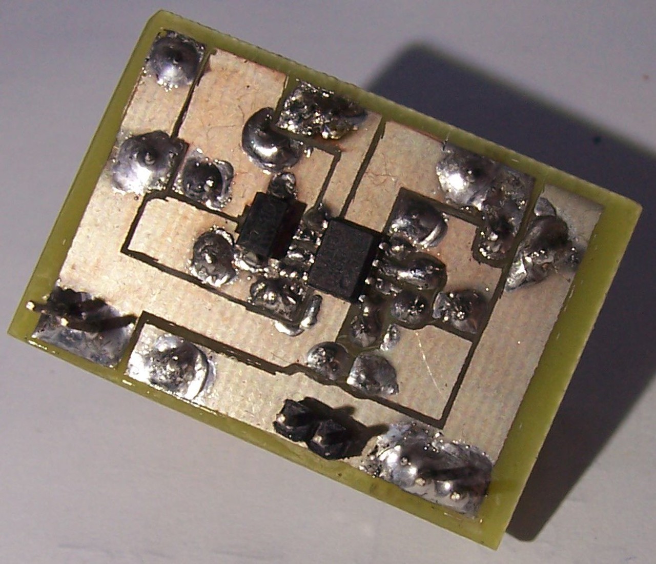

Az IC és a dióda van csak a réz oldalon, a többiek az alkatrészoldalon. Egyébként azért lesz ez benne, mert most ez van itthon. A közte való átvezetést meg inkább hanyagoltam, örülök, ha az IC -t be tudom úgy forrasztani, hogy ne legyen zárlatos valamelyík lába, vagy nem szakad fel a vékony rézvezető...

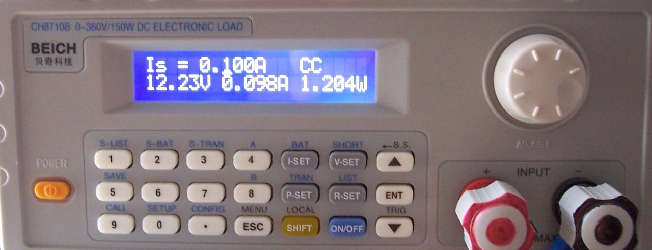

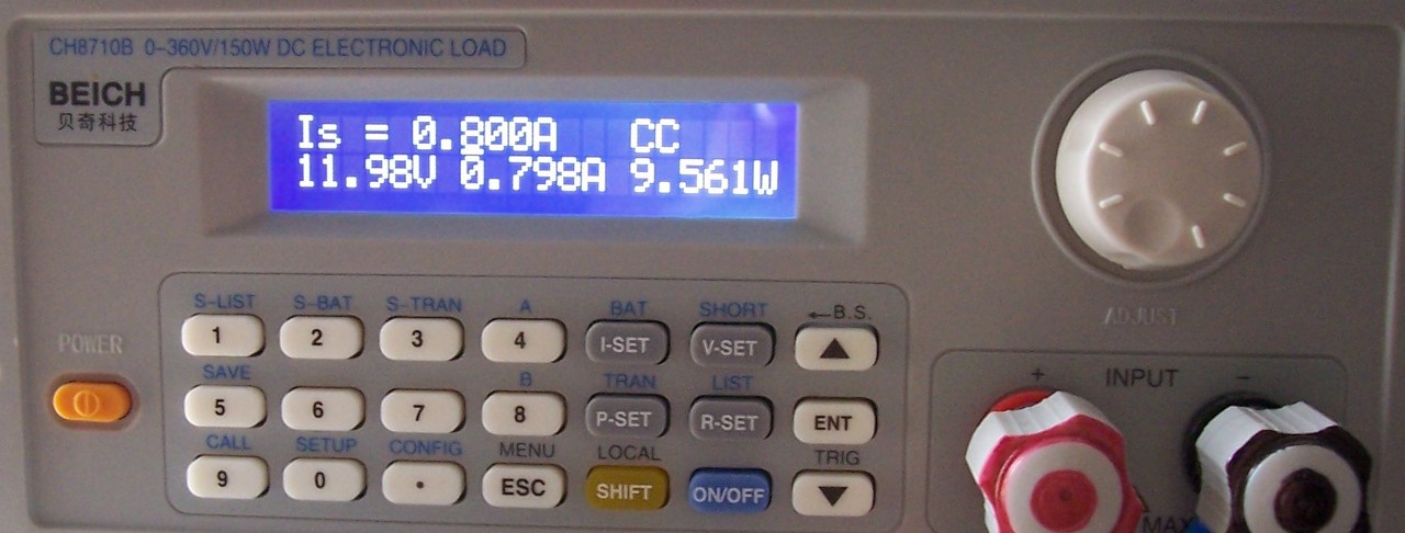

Összeraktam a másik panelra. Működik úgy mint előzőleg, és melegszik is nagyobb terhelésnél, bár így már a 800mA -t is bírja, igaz épp csak addig engedtem ezen a terhelésen menni, míg lefényképeztem, mert nagyon forrósodik úgy már. 400mA -t bírja folyamatosan, bár már úgy is 60-65°C. Mindenképp kellene rá valami hűtést szerkeszteni nagyobb terheléshez. Nem is értem miért nem készítenek ilyen teljesítményhez normálisan hűthető tokot...

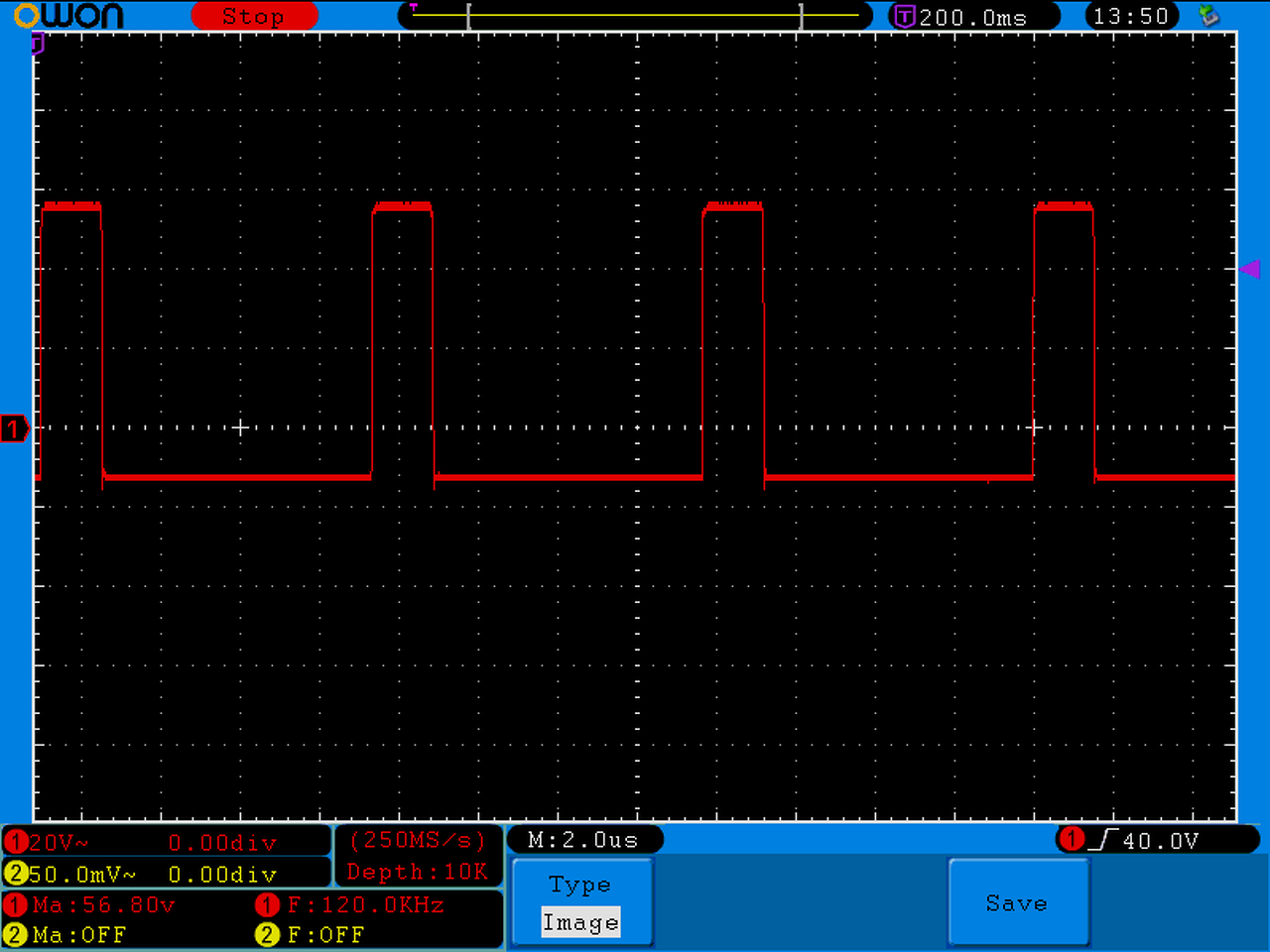

Egyébként a 400ma -nél egy bizonyos idő után már a tekercs is langyos, az normális? Lehet nem pont ide tartozik, de a szkóp nem tudja befogni a képet állóképre, hanem folyamatosan szalad... Éltrigger van beállítva mint látszik a jobb alsó sarokban 40V -ra, és hiába állítgatom kissebbre vagy nagyobbra, ugyanúgy szalad a kép... A hozzászólás módosítva: Júl 5, 2017

Ez így kb. normális, de mivel más módon prezentáltad a méréseket, macerás összehasonlítani a régivel. Az aperiodicitás megszűnt, ez mindenképp jó. Te elégedett vagy, vagy szeretnél jobbat?
Azt látom hogy 200 ms-mal el van tolva a trigger. Gondolom ezért fut. Lehet jobb tekercset használni, akár ferrit fazékból akár jobb minőségű porvas toroidból készítve, de kis méretben nehéz überelni spéci anyagok nélkül.

Bár a melegedésben csalódtam kissé (de gondolom ezt csak én agyalom túl). Majd próbálok rá varázsolni valami hűtőbordát...
A mesterem mondta hogy amiben áram folyik az melegszik.
Hasonlítsd össze azzal, hogy mennyire melegedne, ha lineáris, áteresztős táp lenne, akkor rögtön látszik, hogy nem rossz ez!
