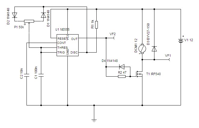

(#) vilmosd válasza djgombi hozzászólására (») Dec 23, 2010 /
Hali
Kozonseges dioda nem jo oda. Mint irtak elottem, gyors dioda kellene. Pl UF5402. Ez a dioda biztositja, az aramkor megszakitasakor, a terheles onindukciojan letrejovo aram levezeteset (Lentz torveny).
Egy megoldas a FET meghajtasra, es a motor aramkorre.
(#) djgombi válasza mex hozzászólására (») Dec 23, 2010 /
átalakítottam a kapcsolást és most van teljes fesz a kimeneten de nem szabályoz az istené se.
(#) djgombi válasza vilmosd hozzászólására (») Dec 23, 2010 /
Most nem tudok szerezni se venni diódát. Szilveszterre lesz egy ablaktörlő motort kell hajtania. Ez forgatja a malacot a nyárson Ezzel szeretném beállítani, hogy milyen gyorsan forgassa.
(#) mex válasza djgombi hozzászólására (») Dec 23, 2010 /
Köss egy ledet a 3-as kivezetésre azzal sorba 1k ellenállást, és az ellenállás másik végét testre. A led anódja megy a 3-as kivezetésre. Így láthatod, hogy a PWM működik-e. Ideiglenesen a 100nF-ot cseréld 1-4.7=µF-ra, így lassúbb lesz, de jobban nyomon követhető a működés.
Hali
Esetleg ha lenne valahol a kozelben egy roncs PC tapegyseg, abban talalhatsz megfelelo diodakat. Sima diodaval ne is probalkozz, mert a FET tonkremegy.
Benne hagytam a 100n de párhuzamba kapott egy 4.7µF-ot. A led folyamatosan világít tehát akkor nem megy a pwm. A fetet ne kössem esetleg ki?
De kösd ki, az a biztos. Ha lekötöd a fet gate-et akkor is forog a motor? Mert akkor a fet zárlatos, és vitte az 555-öt is magával...
Hali
Nezd at legyszives a kapcsolasodat, mert lehet valamit elkotottel. ennek mukodnie kell, ha minden alkatresz jo, es jol is kototted be. Mellekelek egy kapcsolast, ez hasonlo, probald meg ezt.
(#) djgombi hozzászólása Dec 24, 2010 /
Köszönöm mindenkinek a segítséget! Megoldódott a probléma. A potméter egyik lába kontakt hibás volt. Rákötöttem egy 12V 21W-os izzót és szépen változik a fényerő.

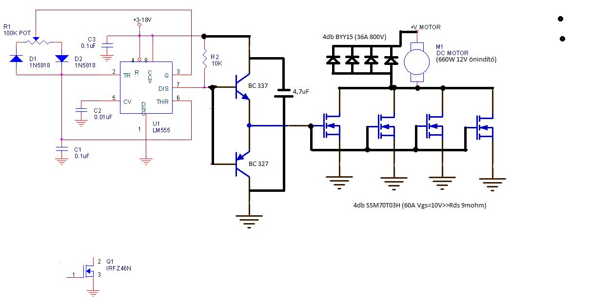

Van otthon rossz számítógépes alaplap? Akár régi? Abból kiszedsz egy fetet, meg keresel pár kerámia kondit rossz pc tápokba van sok, és csak egy 555-ös ic kell, meg egy bc337-bc327 tranzisztorpáros, meg a régi tévéből a potméter. Itt a kapcsolás, amit én csináltam, de ugyanez kb itt van a topikba is, annyi hogy neked nem 4 fet kell bele, hanem csak egy, meg diódából is elég egy 10A-es mondjuk, ezt is találsz pc tápba, méghozzá jó gyorsat. Talán még egy szintén pc tápból kiszedett 1000-2200 vagy alaplapról leszedett 1000-3300µF-os kondit bekötsz a fet lábához. Szóval ha van otthon rossz alaplap, meg rossz pc táp, akkor már csak egy két apróság... Még lehet nyákot se nyomtatnék hozzá, hanem csak úgy igényesen légszerelés után belegyűrném egy gyufásdobozba az elektronikát, hogy minél kevesebb idő alatt meglegyen.
