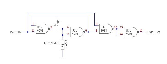

(#) proli007 válasza _vl_ hozzászólására (») Szept 11, 2013 /
Hello! Pld. ezzel, ha mondjuk HC van benne. üdv!
(#) SKY válasza proli007 hozzászólására (») Szept 12, 2013 /
Szia! Jónak tűnik a kapcsolás, köszönöm. Csatolom a másik fajtát is. A kondenzátor kisütésekor keletkező negatív csúcsnak milyen hatása van az IC-re?
(#) proli007 válasza SKY hozzászólására (») Szept 13, 2013 /
Hello! A CMOS bemenetén vannak védődiódák, azok lenyelik a kondi áramát. De megkérdezném, miért nem jó , az első kapcsolás? Mert részben az 1k/1µF közelítőleg 1ms időt ad, aminek nem sok köze van a 100kHz-hez. A máik, hogy az elsőben a CMOS kimenet hajtja meg a kondit, aminek árama korlátozott, a kimenet miatt. Viszont ha a Te változatod használod, a jel felfutási meredeksége és a kondi töltőárama függ a meghajtó fokozattól.
Az első változatnál a PWM jelet hiszterézises bemenet fogadja, amely formálja a jelet, bármilyen legyen is az.
Egyébként CMOS-nál nem használunk kis ellenállásokat és nagy kondikat, mert az összemérhető a CMOS kimeneti áramával, vagy is befolyásolja a kimenet a jelet.
üdv!
(#) SKY válasza proli007 hozzászólására (») Szept 13, 2013 /
Hello! Próbáltam magamtól is megoldást találni a problémára, aztán rájöttem, hogy te is ezt javasoltad először, de azért feltettem. Ezekre az előnyökre nem is gondoltam, de az elsőt akartam felhasználni amúgy is.
Nem azért írtam, mert én rajzoltam, hanem azért, hogy ha valamit készít az ember, minden belátható következményt át kell gondolni.. üdv!
Ez igaz, sajnos még nincs akkora gyakorlatom, mint neked. Csak gratulálni tudok, eddig minden kapcsolásod amit megépítettem, kiválóan működött és a magyarázatokból is sokat tanul az ember.

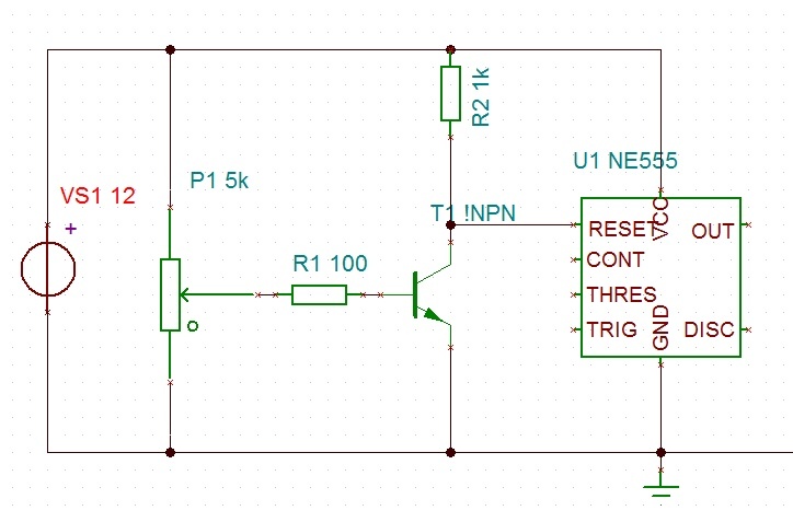

(#) BEMcorp hozzászólása Nov 4, 2013 /
A fiamnak szeretnék egy pwm motor vezérlőt ('szabályzót') építeni, ehhez hasonló, csak régebbi kivitelű fémépítő játékhoz.
Erre az egyszerű kapcsolásra gondoltam, de van néhány kérdésem vele kapcsolatban.
- Ez a kapcsolás ha letekerem teljesen a potit, leállítja/kikapcsolja a motort? (0% kitöltés)
- Mivel gyereknek készül, a rövidzárvédett tápegység túlbiztosítva adott (stabkocka+elektronikus biztosíték), de ez a kapcsolás, illetve a FET vajon mennyire fogja tűrni a rövidzárást hosszabb távon?
- A BUZ helyére hasonló n csatornás FET-et tehetek? (IRF510;IRF530; vagy hasonló, amit a fiókban találok)

(#) proli007 válasza BEMcorp hozzászólására (») Nov 4, 2013 /
- A kitöltést nem tudod nullára levinni, mert azt a kondi töltési-kisütési ideje határozza meg. Ahhoz hogy az nulla legyen, végtelen gyorsan kellene feltölteni a kondit. De az 1kohm mindenképpen "útban van" a töltéskor. Vagy is maximum az 1k:50k arányában lehet leszabályozni, avagy 2% alá nem.
- A BUZ helyett az IRF jó lesz.
- Ha úgy szeretnéd korlátozni az áramot, ahogy Foxi írja, akkor a 470µF nem lehet a tápon, mer esetleg "beakaszt" a Fet-nek. A kondit tedd át az 555 tápjára, és a 12V-ból egy diódán keresztül tápláld az 555-öt a 12V-ból. Bár én egy 12V/20W-os izzót sorosan a Fet Drain-nel jobb zárlatkorlátozásnak tartom. Bár az meg csökkenti a motor dinamikáját, indulás-leálláskor. Ha lefogod csökken a nyomaték, de sem a motor, sem a Fet nem fog tönkremenni.. üdv!

(#) BEMcorp válasza proli007 hozzászólására (») Nov 4, 2013 /
Értem.
Ha esetleg kétpályás potit használnék, és a másikkal egy feszültségosztót képezve, egy npn tranzisztort vezérelve az 555-ös reset lábát lehúzathatnám gnd-re?
Vagy inkább egy kisebb n csatornás fettel megoldva, az talán jobban 'illeszkedik' a feszültségosztóhoz. (a mellékelt rajzon csak az alap értékek vannak , csak a rajz miatt dobtam össze)
Az izzós rövidzárvédelem tetszik, egyszerű és nagyszerű.
Az mit jelent, hogy 'beakaszt' a kondi a FETnek?
(#) proli007 válasza BEMcorp hozzászólására (») Nov 5, 2013 /
Hello! Lehet kétpályás a poti, de ennyit vacakolni nem kell, mert a Reset láb, ha kb. 1V alá esik, akkor hat. Amúgy most meg fordítva működne, mert a most a poti állásának nagyobb részében lenne nyit a tranyó, vagy is Resetben lenne az 555.
(A 100ohm-al meg cseppet durva lenen a tranyó bázisárama, sőt a potinak sem tenne jót. Ezek persze lényegtelen dolgok, csak próbálok rávilágítani a hibákra amit elkövetsz.)
Az hogy "beakaszt" azt jelenti, hogy akár tönkre is teheti. Mert ha egy Fet-et egy kondira kapcsolsz rá, akkor elvileg bármekkora áram folyhat. Gyakorlatban a kondi jóságától (ESR) szórt induktivitásoktól és a kapcsolás meredekségétől (váltás sebességétől) függ az áram értéke.
üdv!
Csak annyi tennivalód van, hogy beteszel egy potit a tápra, a csúszkát meg a Reset lábra. Ha a poti 1V alatti feszültséget ad, letilt az 555. Persze a potit úgy kell bekötni, hogy ne a 100% nál tegye ezt. Ekkor 8..10% környékén fog működni, de lehet a poti fölé, még ellenállást is tenni, így csökkenteni. (Általában lineáris potiknál nincs is kapcsoló.)
