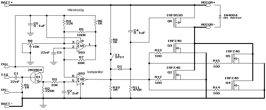

(#) foxi63 válasza Robika37 hozzászólására (») Nov 25, 2013 /
Szia Valami ilyesmi lenne...
Az IC egyik fele háromszöggenerátor, a másik komparátor a kimenet pwm lesz. Illeszteni kell a benenő jel nagyságát a háromszögjel nagyságához..

(#) foxi63 válasza Robika37 hozzászólására (») Nov 26, 2013 /
Ez a rajz egy modell (autó repülő) motorvezérléséhez van. Holnap rajzolok valamit hozzá neked.
Ez Egy RC modell motorvezérlő az IRF 9530 akkor megy, amikor a motor nem, rövidrezárja a motort, un. fék állapot.
A 393IC nem ad ki alapból feszültséget, tehát a kapcsoló főkapcsolóként működik, elvéve a fetek vezérlőfeszültségét. A bemeneti jeladó egy ellenállással és egy kondival kvázi "monostabil multivibrátornak" tekinthető ez tölt egy nagyobb kapacitású kondit, amiben beáll egy átlagszint. Belátható, ha nincs impulzus, akkor nincs átlagfesz. A legnagyobb fordulaton beáll kb 1V. Ekkor két megoldás van . Vagy a háromszögjel csúcsértékét viszed le 1V-ra, vagy felerősíted az 1V-ot a háromszögjel csúcsához. A lényeg, hogy Ha a háronszögjel csúcstól csűcsig 3v és a bemenő fesz csak 1,5V akkor csak 50% PWM lesz.Ha a bemenő jel meghaladja a háromszögjel csúcsát, akkor Fullon megy a motor. Egy egyszerű potméterrel tesztelheted a bemenő jel nagyságát a jeladó helyett , és már meg is van , hogy mekkora jel kell neked. Ezután már csak egy műveleti erősítővel kell beállítani az adott feszültséget.

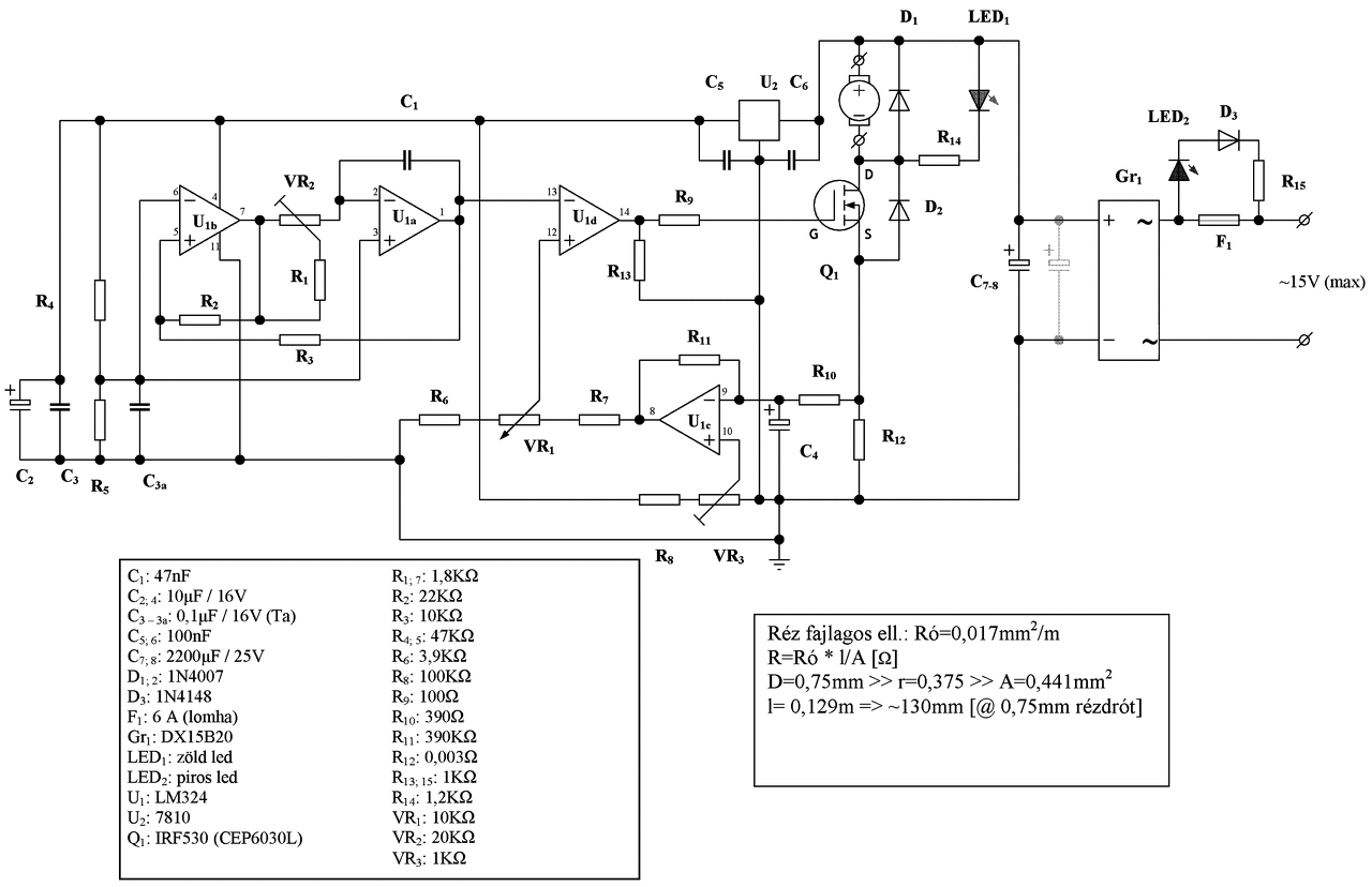

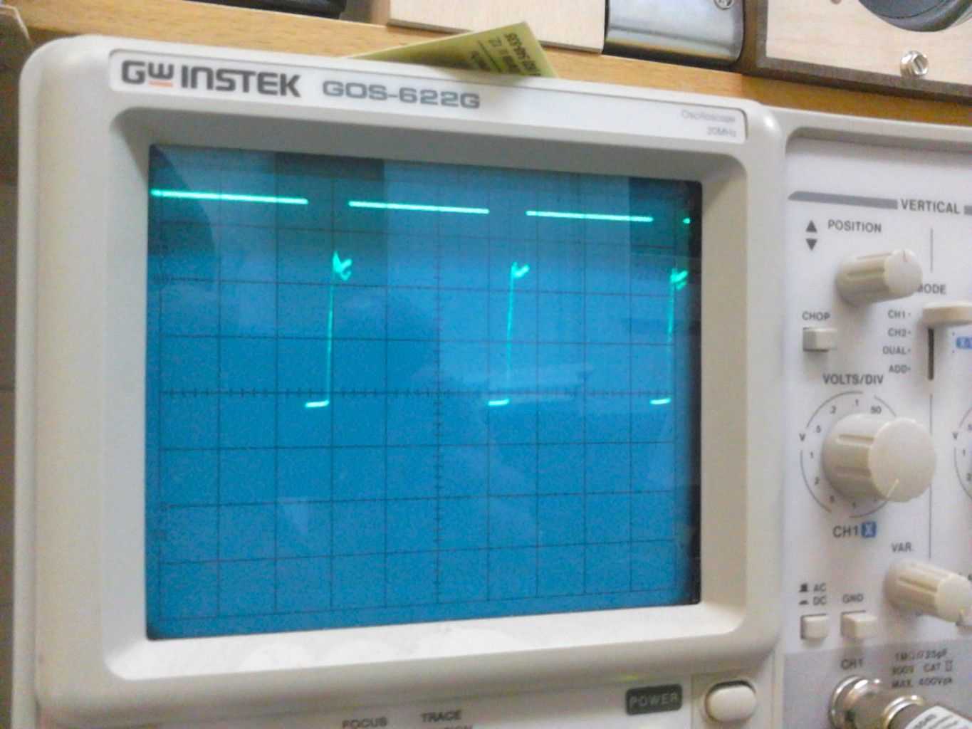

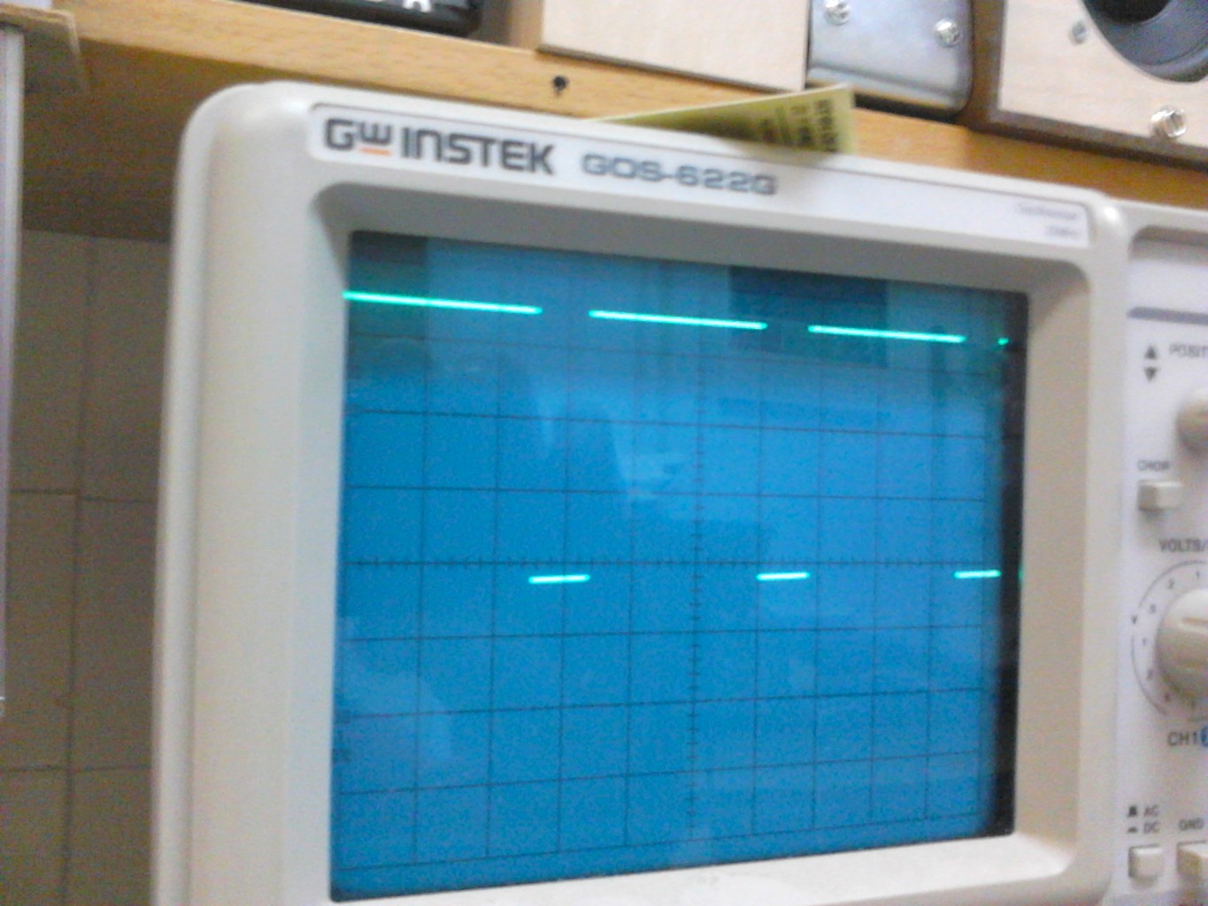

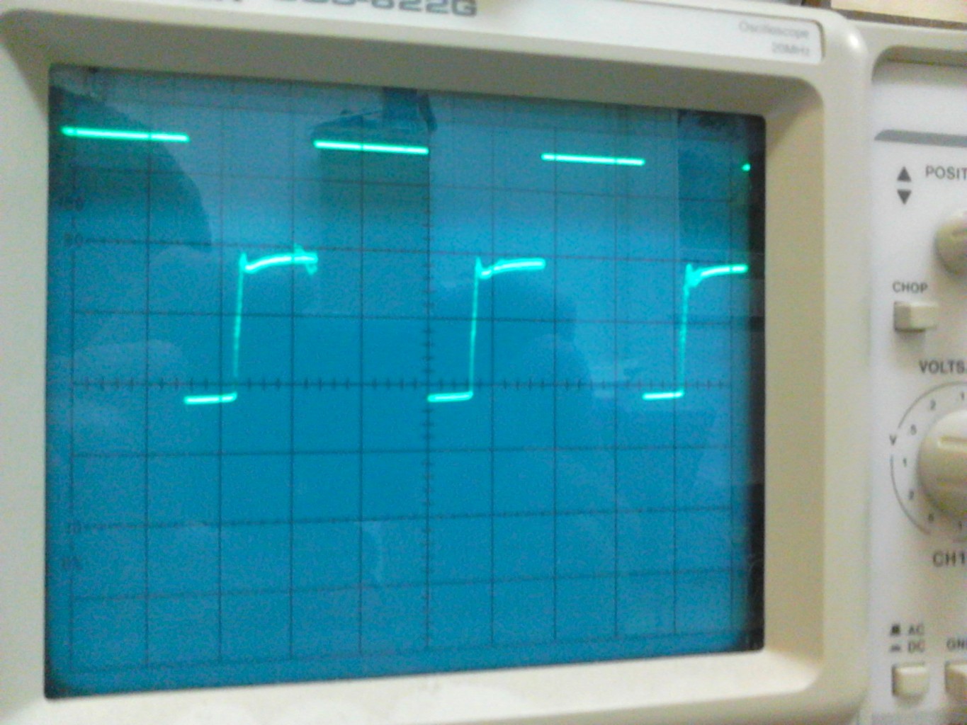

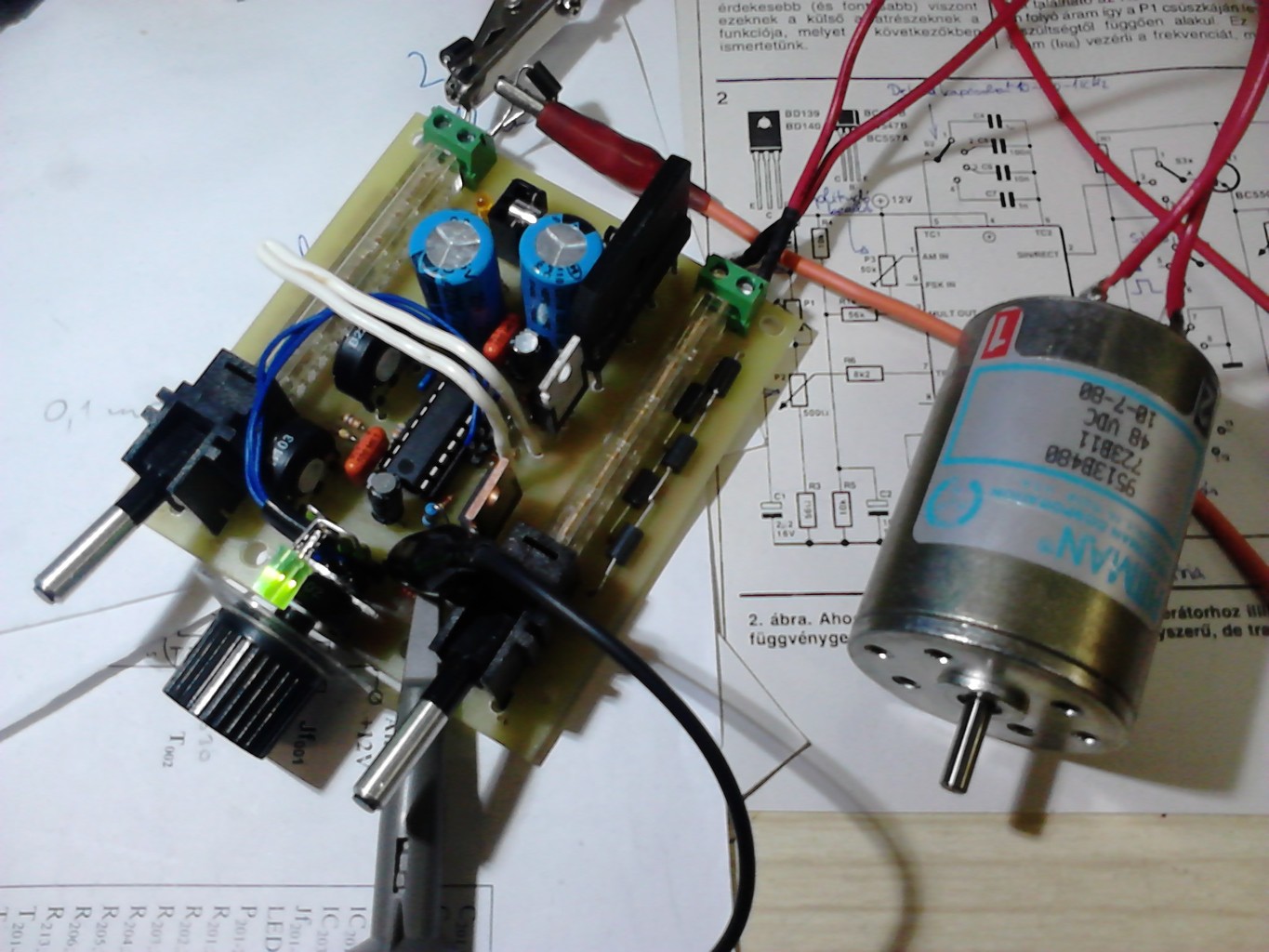

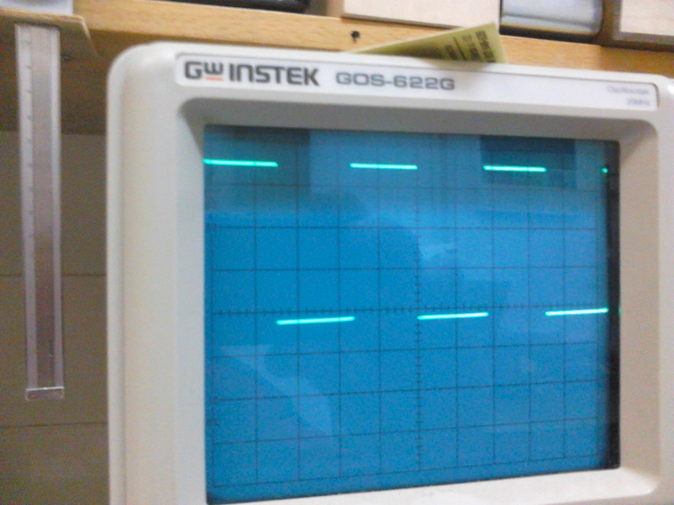

(#) BEMcorp válasza proli007 hozzászólására (») Dec 5, 2013 /
Elkészült az áramkör (a kezdeti baklövés ellenére - a motorvédő diódát fordítva ültettem be...) működik.
De...
A kitöltést nem tudom 0...100% között változtatni, csak kb 50...80% között.
Néhány alkatrésznél eltértem az előírástól (mert ilyen volt itthon):
- VR2 nem 20Kohm, hanem 22Kohm
- C3 és C3a nem tantál, hanem 100V-os mkt
Ezek okozhatják, hogy nem tudom a 'végleteket' elérni?
Továbbá érdekes, hogy ha terhelés nélkül forog a motor, a bekapcsolás előtti pillanatban valami zaj is látható.
Ahogy terhelni kezdem (lefogom a tengelyt), arányosan csökken, és végül teljesen eltűnik, marad a szép négyszögjel.
(#) Ge Lee válasza BEMcorp hozzászólására (») Dec 5, 2013 /
Azért a FET meghajtását nem ártott volna normálisan megcsinálni, még ha pici is az a motor amit hajt. A gate 100 ohmon keresztül van töltve/kisütve, ráadásul az OPA kimenetéről ami eleve elég gyengusz. Ide mondjuk nem kell több A-es töltő/kisütő áram, de a 100mA az kevés.
(#) BEMcorp válasza Ge Lee hozzászólására (») Dec 5, 2013 /
Az áramkört nem én terveztem, csak felhasználtam. Bővebben: Link
(#) BEMcorp válasza BEMcorp hozzászólására (») Dec 5, 2013 /
Méregettem , számolgattam:
A legkisebb beállítható frekvencia ~590Hz, a legnagyobb ~5,5KHz.
Nagyobb frekvencián az előzőekben említett zaj eltűnik a képről. Természetesen minél nagyobb a frekvencia, annál gyengébb a motor.
(#) proli007 válasza BEMcorp hozzászólására (») Dec 5, 2013 /
Hello! Nem ezek az eltérések okozzák..
A kitöltés beállításának arányát, a háromszögjel csúcsfeszültségeinek értékei, és a VR1 poti feszültsége befolyásolja. Vagy is a háromszögjel felső és alsó csúcsfeszültségének értéke feletti és alatti feszültségnek kell lenni a VR1 tetején és alján. (Természetesen áramkorlát ekkor nem léphet be.)
- A háromszögjel csúcsértékei számításaim szerint, (10V tápfesz esetén) 3,4V és 7,3V körüli. (Elvileg a jel az 5V-ra lenne szimmetrikus amplitúdójú, de nem az, mert az LM324 nem Rail-to-Raikl erősítő. Vagy is nem képes felmenni a tápra, csak kb. 8,5V-ra a 10V táp mellett. ennek értékét, egyébként az IC kimeneti feszültségeinek maximuma, és a R2/R3 osztása határozza meg.) Tehát ez a két feszültség között kellene tudi állítani a VR1 potit.
- Ha az áram limit nem lép közbe, akkor U1e kimenete maximumon, azaz 8,5V körül van. Ha a VR1 tényleg 10kohm, akkor azon a feszültség különbség UVR1=7,3V-3,4V=3,9V. Vagy is ehhez a 10kohm-on 0,39mA áramnak kell folyni. Az R6 ellenállásra 3,4V kell hogy essen, így értéke R6=3,4V/0,39mA=8,7kohm. Az R7 ellenállásra eső feszültség 8,5V-7,3V=1,2V. Így R7=1,2V/0,39mA=3kohm.
- A rajz szerint az R6 értéke messze alatta van, R7 értékét pedig nem is látom. Ha a motoráram a korlátozás fölé esik, akkor U1e kimneti feszültsége (8,5V) csökken, ezzel a kitöltési tényező is. A motoráram maximumát, a VR3 beállított feszültsége, és az R12 Shunt ellenállás hányadosa adja meg.
A laza számításaim alapján remélem már tudod mi hogy működik, hogyan mit kell ellenőrizni megmérni. Természetesen eltérések adódhatnak, de nem jelentősek.. üdv!
Köszönöm a segítséget.
R6 - R7 -en a feszültségméréseket holnap délelőtt megcsinálom. Szkóp csak bent a melóhelyemen van, de a háromszögjel úgy van ahogy mondod (így emlékezetből). R7 R1-el együtt 1,8Kohm (ott van a lista elején).
A korlátozás biztos nem lép még életbe, mert megpróbáltam az eredeti 0,013ohm -os söntöt elkészíteni (0,75mm-es tömör réz, 130mm hosszban), és ezek a motorok max. 4-500mA-t vesznek fel. A későbbiekben szándékozom kikísérletezni, a felhasznált motorhoz mérten.
(#) BEMcorp válasza proli007 hozzászólására (») Dec 6, 2013 /
Köszönöm, megoldottad...
„...Ha a VR1 tényleg 10kohm...”
Ez ütött szöget...
Reggel tiszta fejjel ránéztem, és rögtön megláttam, hogy felcseréltem a 10Kohm -os és az 1Kohm -os potit...
Csere, és...jé, működik....
Örök hálám a segítségért!
