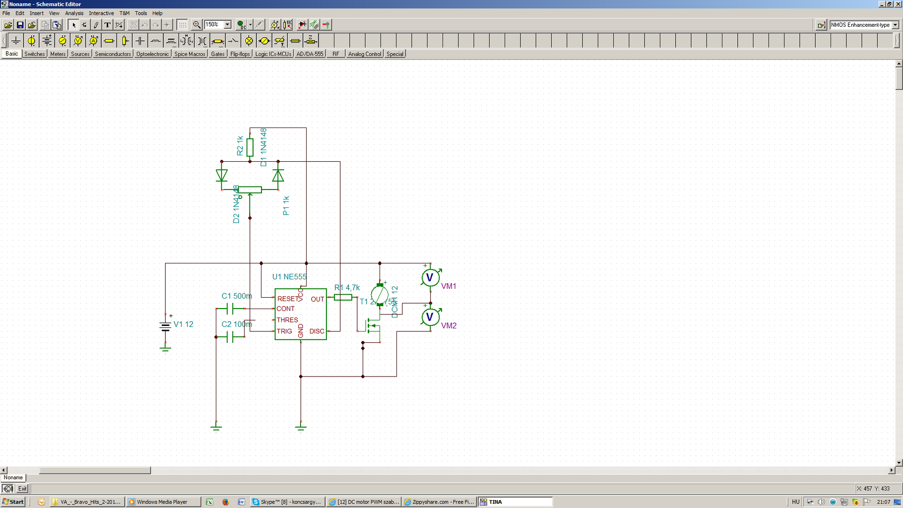

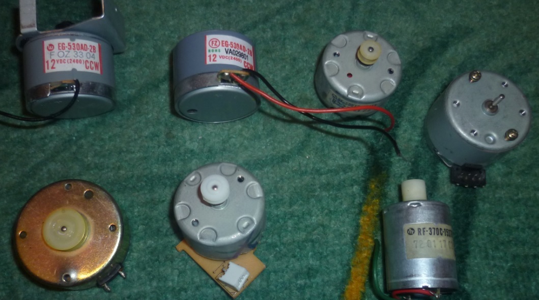

Mielőtt bárki rámförmedne, igen, elolvastam a korábbi hozzászólásokat és jómagam is egy 555-ös IC-vel felépített PWM modulátorban gondolkoztam. Egy 12V-os kis egyenáramú motort szeretnék vele üzemeltetni NYÁK maratáshoz, ami majd lötyögteti az edényt. Mellékelek egy videót. Így már mindenkinek világos. A kérdésemben az újdonság a korábbi hozzászólásoktól eltérően, hogy lenne-e elegendő nyomatéka egy kis DC motornak ahhoz, hogy a videóban szereplő edénynagysággal és vízmennyiséggel számolva tudja billegtetni a dolgot. A PWM kitöltést egy potméterrel fogom szabályozni, így nem fog őrült módjára forogni a tengelye, hanem annyira, amennyire szeretném.
Íme az 555-ös PWM szabályzó kapcsolása. Annyiban módosítom, hogy a kimenetre nem teszek FET-et és a motor után kondit, valamint elhagyom a 2 diódát.

(#) Ghoost válasza BBoyBen hozzászólására (») Dec 12, 2013 /
A "kis egyenáramú motor" mint olyan nem igen segit a kerdes megvalaszolasaba.
Hisz a meret viszonyitas kerdese csak. Az elektromos rollerek motorja is lehet kicsi, s annak lenne nyomateka is hozza. A kazettasmagno ablakmozgato motorja, szinten kicsi, de annak ketelkednek erejebe ha ilyen sulyt/tomeget kell mozgatnia.
„...hogy a kimenetre nem teszek FET-et...”
szegeny 555-os IC kimenet...
A kondi meg a betap feszultseget simitja neked.
S mely 2diodat kivanod elhagyni?
Szerintem maradjon a FET es a D3 dioda is. jobban jarsz!
max alkalmazz pl: irfz44 -et.
A hozzászólás módosítva: Dec 12, 2013
(#) BBoyBen válasza Ghoost hozzászólására (») Dec 12, 2013 /
Így van, ebben kételkedek én is. Mellékelek egy képet a nagyobb DC motorjaimról. Az felső sor első kettőre adnám a szavazatom, hogy az talán elegendő nyomatékot tudna leadni a tengelyén.
Azt gondoltam, hogy nem olyan nagy terhelés az 555-nek, de akkor beteszek egy IRL540-et, az van itthon, de ez is remek terhelés kapcsolására.
Egy attetellel eselyes lehet, nelkule proba......
Az 540-es jolesz oda. csak a paralel diodat NE felejtsd ki.
A D3-as diódára gondolsz? Az azért kell oda, hogy a motor kikapcsolásakot a motor tulajdonságaiból eredően ne jusson a kimenetre feszültség? És ennek megakadályozása miatt kell az áram irányával ellentétesen a dióda.
Ha jol tudom akkor az vedi a FET-et, azzal hogy athidalja a motort.
Amikor lekapcsol a FET akkor feszultseg tuske jelenhet meg.
(#) _BiG_ válasza Ghoost hozzászólására (») Dec 12, 2013 /
Jól tudod, a motor kikapcsolási önindukciós tüskéjét zárja rövidre, különben megöli a FET-et.
Ide gyors dióda kell!

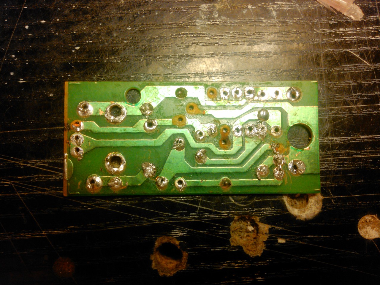

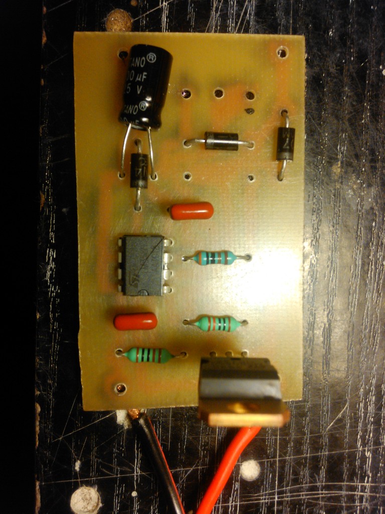

Segítségre lenne szükségem, van nekem egy "multifunkciós barkácsgépem" és hát használat során kiestek az áramkörből alkatrészek, ebből adódóan tönkre ment a szabályzás, gondoltam újjá építem, meg is lett de mivel nem fényképeztem le összerakott állapotában, nem tudom az egyes alkatrészeknek, hogyan is kellene állnia. A végeredmény pedig hogy táp adásra az ic eldurrant segítsetek kérlek hogy mit kötöttem rosszul. Csatolom a képeket, és megjegyezném, hogy ez a második áramköröm szóval nem szépség nyertes az áramkörből egy trimmer poti és egy ellenállás lett kiforrasztva, és persze a táp kábelek. Valamint az egyik kép az eredeti áramkört mutatja. Nagyon megköszönném ha tudnátok segíteni köszi.

(#) BBoyBen válasza Troga hozzászólására (») Dec 14, 2013 /
Egy kapcsolási rajz sokat segítene! Illetve az eredeti lemezen nem látható,hogy melyik az IC-nek az 1-es lába, illetve hogy mi hova van forrasztva és az micsoda.

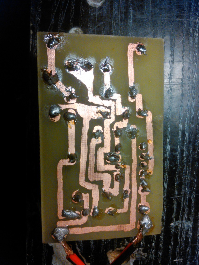

(#) sany válasza Troga hozzászólására (») Dec 15, 2013 /
Multiméterrel kisípoltad az üres panelt mielőtt beültetted az alkatrészeket?
(#) _BiG_ válasza Troga hozzászólására (») Dec 15, 2013 /
A vonalazás még hagyján, de tanulj meg forrasztani (egy maradék nyáklapot furkálj ki, maratni nem kell, csak sok luk legyen és csak drótokat forrassz be, de előtte legalább a forrasztás elméletét olvasd el, hogy mikre kell figyelni, mitől is lesz jó), mert ez így minden, csak nem áramkör.
Ha csak taknyolod az ónt, ne számíts működő áramkörre! Egy rossz érintkezés is kinyírhatja az IC-t, nem csak a rövidzár!
Szegény IC.
Most jobban megnéztem a képet.
(#) sany válasza _BiG_ hozzászólására (») Dec 15, 2013 /
Azért lehet ott zárlat,néhol nagyon közel vannak a vezetősávok.

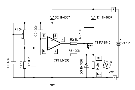

(#) proli007 válasza Troga hozzászólására (») Dec 17, 2013 /
Hello! Én visszarajzoltam. Minden esetre ez nem PWM, hanem analóg szabályzó. Az alkatrészek értékeit csak megsaccoltam, mert látni azt nem látom. Az Rx ellenállás hiányzik. A végében gondoltam valami Fet van, de akár PNP tranzisztor vagy darlington lehet.
Minden esetre ott követted el a hibát, hogy az IC-t 180°-al fordítva tetted bele, azért robbant fel. (A másik OPA invertáló bemenete a GND-n van, így hatástalanítva van.)
De a nyákot úgy is újra kell gyártani, polír papírral csiszolni és valami normális ónnal forrasztani. üdv!

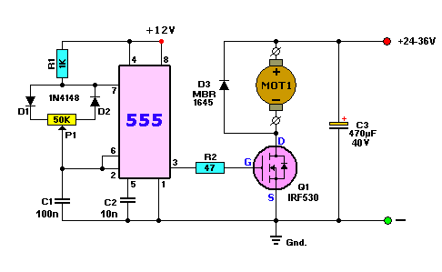

(#) JZoli válasza zohlih hozzászólására (») Dec 25, 2013 /
Itt egy rajz, ezt már régebben ugyanebben a fórumba valaki belinkelte egyszer, ez jó lesz. A legtöbb gondot a pedál és a poti összeépítése adja majd!
