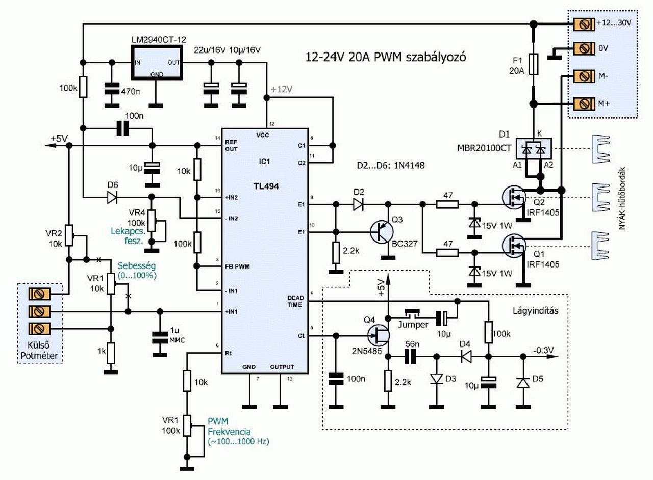

(#) efence hozzászólása Máj 1, 2014 /
Szeretném a segítségeteket kérni!
Van egy 24V-os kefés DC motorom, ami egy Sterling Elite XS3 rokkant kocsiból való. Szeretnék hozzá építeni egy fordulatszám szabályzót. Ez egy elektromos tadpole trike-ot hajtana meg.
A motor üresjárásba kb. 3A-t vesz fel, kisebb terhelésnél 5-6 A-re ment fel.
Sikerült szereznem 2db egyforma 17Ah-s akkut, de van 2db 70Ah-s is, ami eredetileg vitte a rokkant kocsit, csak sajna az egyik cella zárlatos.
Több topikot is végignéztem az elmúlt időszakban (kb. fél-1 évben) és egy egyszerű kapcsolást meg is építettem. Sajna nem volt hosszú életű (a tapasztalat hiánya miatt).
Közben találtam egy számomra ideálisabb vezérlő áramkört, amit Eagle-ben meg is rajzoltam (nagyrészt), de sajnos a van pár olyan rész, ami nem teljesen világos.
Ha jól értelmezem a kapcsolást, a +5V-os részek össze vannak hivatkozva. A -0,3V-os résznél lenne a kérdésem, hogy azt vajon hova kellene kötnöm, hogy működjön a kapcsolás (ezt nem rajzoltam bele az Eagle rajzba).
Különben arra gondoltam, hogy először próbapanelon építeném meg a kapcsolást, hogy leteszteljem a működését, és utána kezdeném el a nyák kialakítását.
Mivel nincs nagy tapasztalatom ezzel kapcsolatba (de érdeklődés annál nagyobb), így kérlek titeket, hogy segítsetek a továbblépésben. Ha van még olyan rész, ami szerintetek rosszul van, vagy nem lenne ideális nekem, kérlek azt is jelezzétek.
Tudom, hogy lehetne venni „gyári” vezérlőt is hozzá, de a tapasztalatszerzés és a kapcsolás működésének megismerése többet ér számomra.
Ha még egyéb infóra lenne szükségetek ezzel kapcsolatba, jelezzétek.
Segítséget előre is köszönöm!

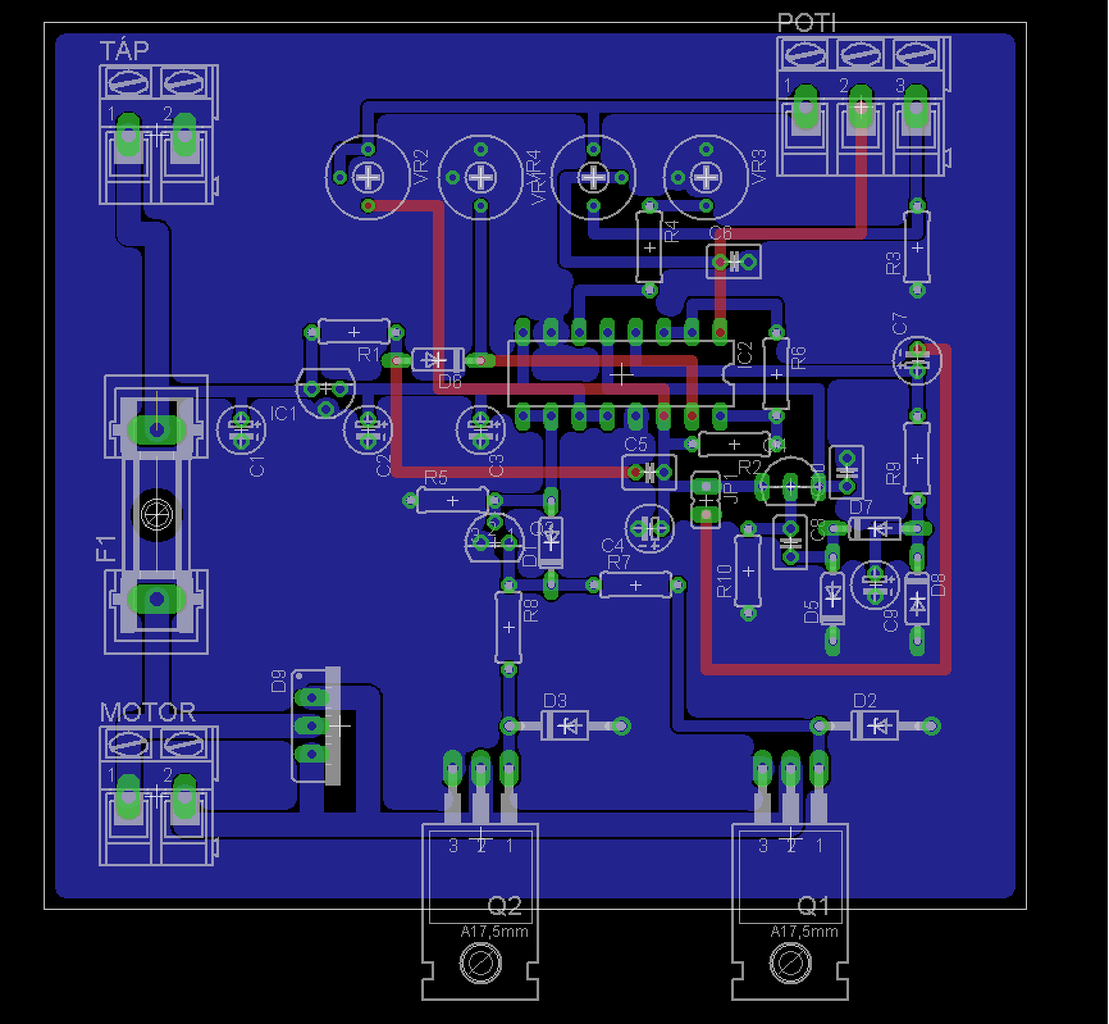

(#) proli007 válasza efence hozzászólására (») Máj 1, 2014 /
- Az 5V-okat össze kell kötni. De a -0,3-at sehova. Mert azt a feszültséget az oszcillátor jeléből a Q4 elválasztó erősítőn keresztül a D3-D4 feszültségkétszerezéssel állítja elő a kapcsolás. Ez a feszültség a DeadTime lábhoz szükséges, mert a TL494 nem tud 100% kitöltésre felmenni, hiába van a 4-es láb a GND-n. Kis trükkel negatív feszültségre levíve ezt a pontot, a kitöltés megnő. De másnak nincs erre szüksége.
- Viszont a rajzodon kihagytad az 5-ös lábra menő 100nF-os kondit. Pedig ez a belső PWM oszcillátor időzítő tagja. A rajzodon a stabilizátornál is 5V-os van jelölve 12V helyett.
- A nyákot rakd fel valamelyik kapcsolóüzemű topikba, ott majd "megmorognak" érte.. Mert ez még nagyon-nagyon messze van a megvalósíthatóságtól. A Fet-ek sincsenek jól bekötve, és mi az a légypiszok (nálad D4) a motor diódájának? Szóval ez még nem nyákterv,hanem egyenlőre "szörnyűség". Kapcsolóüzemet nézve meg főleg.

(#) efence válasza proli007 hozzászólására (») Máj 1, 2014 /
Köszönöm a válaszod.
Egyet értek veled a nyákterv kialakításával kapcsolatban, de mivel életem első terve, így nem kell meglepődni, hogy "használhatatlan"!
A kondi tényleg lemaradt. A stabilizátorhoz tényleg 5V van írva, de sajna nem találtam meg az Eagle-ben a rajzon szereplő 12V-os LM2940CT-12-t. Ugyan ezen probléma miatt kerül a "légypiszok" is oda.
Ez a terv a rajz teljes egészében való lemásolásával készült, persze ahol nem találtam meg a megfelelő alkatrészt a programba, ott próbáltam egy ahhoz nagyon hasonló egységet keresni, kisebb-nagyobb sikerrel.
A Fet-ek bekötésénél milyen problémát találtál, azon kívül, hogy esetlegesen nem a megfelelő rajzjel van feltüntetve?
Ezeken a hibákon kívül látsz rá esélyt, hogy maga az eredeti rajz megfelelő lehet nekem? (az eredetileg feltüntetett egységekkel és kialakítással) Van értelme próbapanelon összeállítani a kapcsolást?
Még egyszer köszönöm a válaszod és igyekszek változtatni a terven.
(#) efence válasza pucuka hozzászólására (») Máj 1, 2014 /
A te vezérlőd gyári, vagy saját készítés?
Kezdetnek egy ilyen vezérlőt raktam össze: http://www.hobbielektronika.hu/forum/getfile.php?id=57203
A Fet 1 db IRF1405 volt. Terhelés nélkül egész jól lehetett állítani a fordulatszámot.
A Fet-re azt adatai alapján úgy gondolom, hogy 1 is elég lehet a motoromhoz.(lehet tévedek)
Ha a tiéd is épített vezérlő, esetleg a kapcsolási rajzát megosztanád?
- A Fet bekötése nem jó. A lábai balról: GDS. Nálad a D és S fel van cserélve.
- A "légypiszok dióda" már csak azért sem jó, mert az MBR20100 TO220-as tokban van. És mint a rajz szemléletesen mutatja, a két Fet és a dióda hűtőbordán van. Ha sorkapocs van ott, ahol a Fet-ek vannak, hogy fogod bordára tenni?
- A nagy-áramú részeket nem lehet szabadon keverni a kis-áramú részekkel. Az egész áramkörben a tápvezetékek (főleg GND) nem tekereghet a panelen. A Fet Gate meghajtó áramkörében gyors és nagy-áramok vannak. Azok nem mehetnek akárol-akárhogy. Az Ic-nek, a Q3 meghajtó áramkörének a leg rövidebb úton kell a Gate-re jutni.
- A stabilizátornál sem azért van két kondi a kimeneten, mert egy fél magában. Az egyiknek a stabi kimeneténél kell elhelyezkedni, a másiknak közvetlen az IC és a meghajtó közelében.
- Mert a meghajtó áram útvonala: Kondi plusz, IC kollektorok, IC emitterek, D2 47ohm-ok, Gate, Source és vissza a kondi negatív pontjára. A Gate kisütése is így megy, csak a Q3 segítségével. Ha messze vannak a dolgok, a motoráram belefolyik ebbe a hurokba, akkor lassú lesz a Fet vezérlése, melegszik és megpusztul..
De azért ajánlottam a kapcsoló topik lakóit,mert Ők sokkal jobba tudják ezt mint én. Majd megmondják mikor tettél jót vagy rosszat.
- Alapszabály hogy mindennek lehető legrövidebb útvonalon kell eljutni a kapcsolóüzemű részben. A GND csak egy ponton kapcsolódhat a főtáphoz, és ez a Fet-ek Source pontja.
Egy nyák tervezése egyébként sem egyszerű dolog, autoplace - autoroute funkciókat el lehet felejteni. Kapcsolóüzem tervezése mg nehezebb (nemigazán kezdőknek való) feladat. Sokféle szempont alapján kell tervezni.

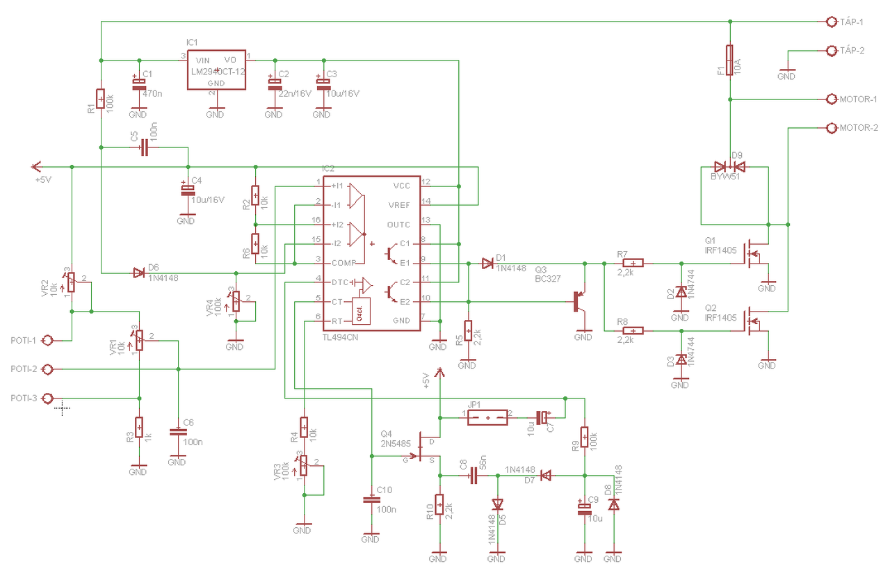

(#) efence válasza proli007 hozzászólására (») Máj 2, 2014 /
Tegnap átrajzoltam a kapcsolást. Igyekeztem megfogadni a tanácsaidat.
A Fet tényleg fordítva volt, mert nem figyeltem arra, hogy N-csatornás legyen.
Biztos vannak benne hibák, de pont ezért csinálom, hogy lassan de biztosan tanuljak belőlük.
Köszönöm a segítséget és a türelmet.
(#) sargarigo válasza efence hozzászólására (») Máj 2, 2014 /
Csak egy észrevétel:
Ha a két oldal között átvezetést kell csinálni, akkor azt soha ne alkatrészlábbal tedd, hanem egy rendes pad-et húzz oda neki. Akár a közvetlen szomszédságába is! Átdugni egy drótot sokkal könnyebb ugyanis, mint a kondenzátor hasa alatt forrasztgatni. Ronda is, az alkatrész is tönkre mehet, és a hibakeresést is nehezíti.

(#) (Felhasználó 46585) válasza efence hozzászólására (») Máj 2, 2014 /
Hiányzik belőle egy pufferkondi a betápról. Tegyél bele a motorral párhuzamos diódák katódjára és a FET-ek source közé egy legalább 4700µF-os elkót. A lehető legrövidebb vezetékezéssel legyen megvalósítva. Ezzel a kondival még valami 1...2 µF körüli fóliakondit tegyél párhuzamosan. Tehát, annyi a lényege, hogy a kondik és a diódák, valamint a FET-ek a lehető legrövidebb drótokkal legyenek összekötve. Vagyis a körbezárt terület minnél kisebb legyen. Kondi nélkül a FET-ek túlfeszültségre nagyon gyorsan tönkremehetnek.
A FET-ek gate ellenállása ( R7,8) legfeljebb 33 ohm legyen, nem is értem, honnan ez a 2,2k?
